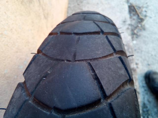

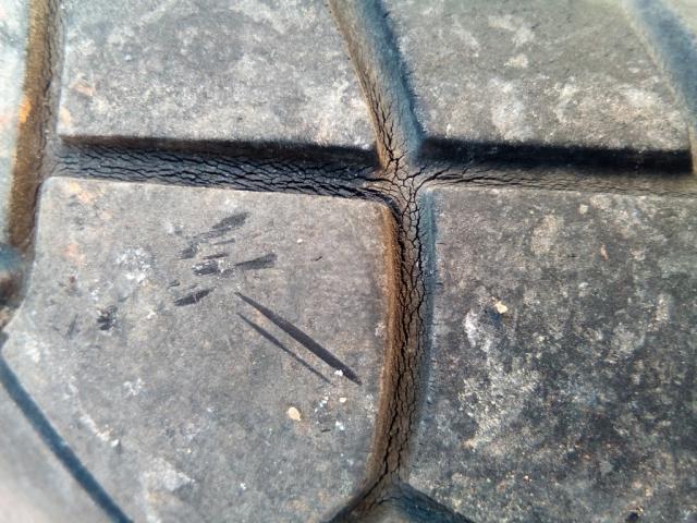

Bon le pneu étant usé comment dire... vaguement..., j'ai emmené ma roue chez Dafy en attendant qu'il le change.
AU démontage de celle ci, la vis qui tient le câble de compteur a eu raison de mon embout de tournevis à frapper (Merci à Littbeurk motbeurk de l'avoir serré comme un porc car aucune trace d'oxydation).
Elle est venue à coup de burin.
L'usure du Michelin (que je n'ai pas repris et que je recommanderai à personne).
En attente d'aller chercher ma roue avec son pneu tout neuf.

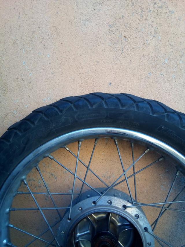

J'ai un souci qui pourrait expliquer l'usure (prématurée ??? ), depuis quelques temps je sens des secousses quand je roule, j'ai tout déposé, vérifié, j'ai senti aucun jeu, pourtant on voit bien que la roue elle ne va pas bien droit sur son axe ,que l'on regarde le pneu ou le pignon.
https://www.youtube.com/watch?v=ebPS_MYaLKk
J'ai vérifié les amortisseurs de couple, aucun jeu quand je mets les inserts.
Tout est bien fixe et droit au niveau couronne/moyeu ce jour.
J'ai en effet changé les roulements (et le joint spi).
Plus aucun bruit suspect et la roue reste bien dans l'axe depuis le centre.
Le premier roulement (coté droit) , tourne pas trop mal mais gratte bien.
Le deuxième (coté chaîne) tourne avec une pince car avec les doigts c'est très difficile.
Bon on peut voir que la graisse a disparu complètement. Il n'y a aucun point de graissage sur le moyeu et dans le sens qu'ils sont montés, on ne peut pas voir qu'ils sont ouverts.
Surtout que les nouveaux sont fermés donc graissé "à vie".
Bizarre ce montage tout de même; comment savoir qu'il faut les graisser???
Bref les deux sont officiellement décédés.Paix à leur âme.
Cependant il me reste un léger voile coté extérieur de la jante ,j'ai peut être les coupables:
Deux rayons de tordus. Crying or Very sad
