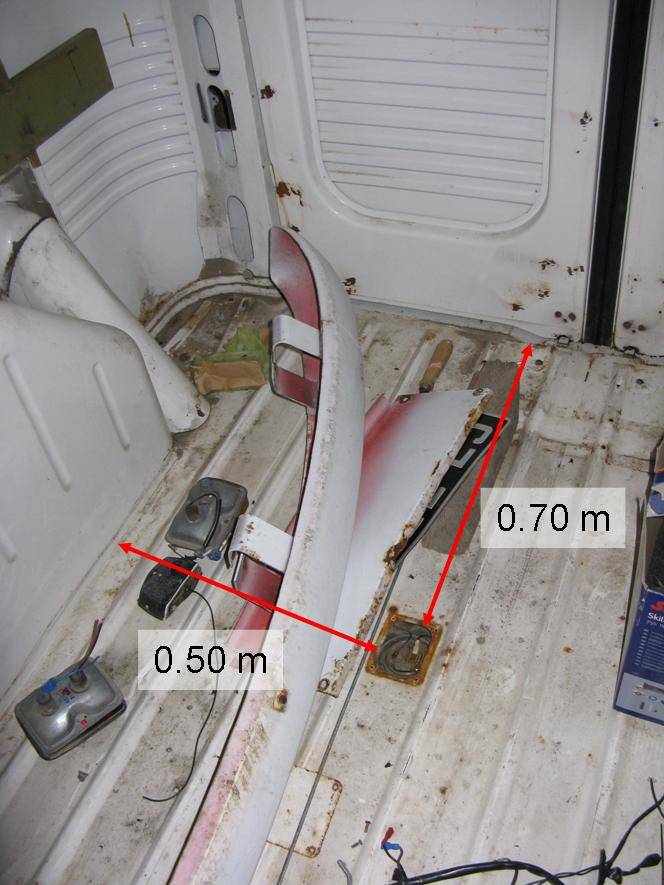

plancher que j'avais copier sur le forum,c'est le j7 de benoit 611 au moment ou il le preparait,la plaque carree au milieu
Posts: 3,095
PostPosted: Fri 13 Sep 2013 - 19:51    Post subject: Puit de jauge. Reply with quote
oui c'est bien cette petite plaque pour l'accès à la jauge

Merci pour la photo, ça donne déjà une bonne idée de la ou elle se trouve.

et hop !
(photo empruntée sur l'autre forum ici : http://peugeotj9.bbactif.com/t2015-localisation-trappe-de-visite-reservoir?highlight=trappe+jauge)
La question est maintenant .... quelles sont les dimensions de la plaque ? En mesurant par dessous le J, je trouve environ 9 cm d'espacement entre les pliages de la tôles. La trappe doit donc faire à peu prêt 8 de large, à l'échelle de l'écran ça nous donne 10 de long. A vérifier mais ça doit être à qque chose prêt ça.

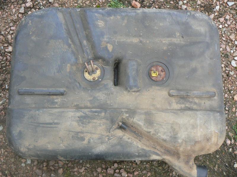

la position tres a droite de l'ouverture m'a fait penser que ca ne pouvait pas acceder aux 2 trous voir photo
a droite niveau
a gauche plongeur
Posts: 3,095
PostPosted: Sat 14 Sep 2013 - 10:20    Post subject: Puit de jauge. Reply with quote
ha oui pour le plongeur, il faut tomber le réservoir, pas le choix

Donc si j'ai bien compris par la petite trappe on accède à la jauge, pour le plongeur il faut impérativement démonter le réservoir.... pas top le truc mais bon, moi c'est la jauge qui déconne (en fait elle ne fonctionne plus du tout et c'est assez pénible. Celle du GPL par contre fonctionne très bien.... mais à l’envers! Quand elle annonce le réservoir plein, en fait il est vide et inversement. Un fois que l'on est au parfum ça évite des surprise.
