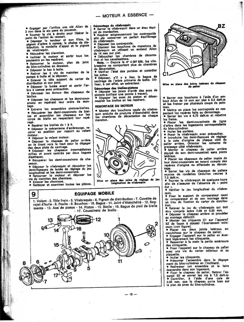

j'ai regarde sur le plan ,ya pas de joint spy a cet endroit???c'est la piece n°7 que tu as changee
http://www.leboncoin.fr/equipement_auto/373473251.htm?ca=6_s
sur EA il existe 2 carter
1 avec etancheite par rejet de l'huile
1 avec etancheite par joint a levre
pour le 1er apres avoir mis le carter il faut le centrer avec un mandrin n° 0.0128 de chez peugeot
