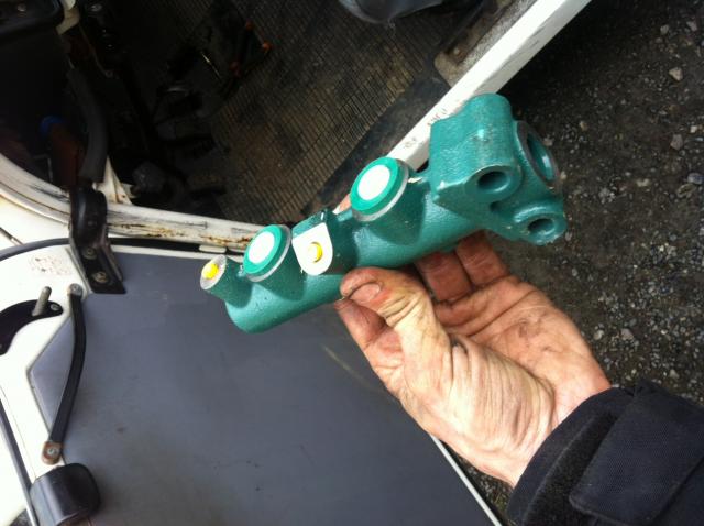

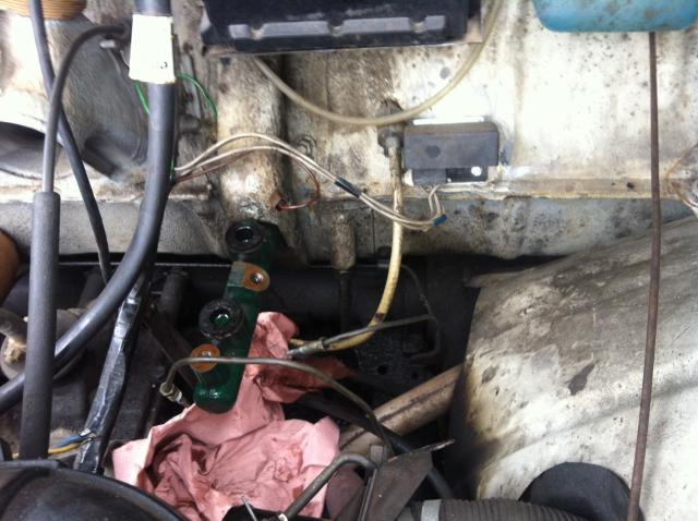

Le coupable maître cylindre:
J'ai recherché des kits de réparation mais n'ayant pas trouvé, je me suis rabattu sur une pièce neuve:
TUTOOOOOOOOOOOOOOOOOOOOOOOOOOOOOOOOO:

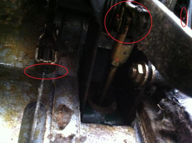

1-Enlever le câble d'embrayage
2-Enlever le câble d'accélérateur
3-Enlever la goupille puis la fixation de la tige
4-Enlever la tige de frein.

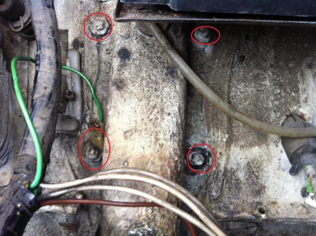

1-Enlever le faisceau d'alarme niveau, puis enlever le bocal en tirant dessus bien droit
2-Défaire les durites de sorties
3-Enlever les deux boulons (écrous à l'opposé) de fixation.
On voit plus clair.
Il est temps de boire un coup.

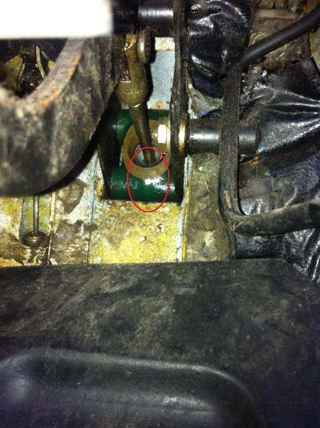

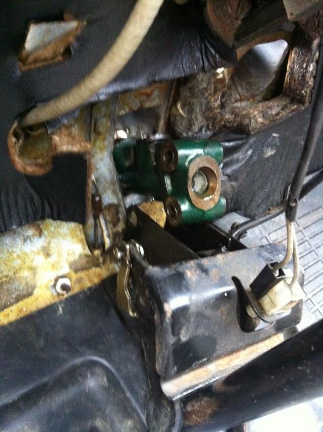

Enlever les 4 vis de fixations du pédalier.
Sortir la pièce défectueuse par l'intérieur de dame Deuche.
Voilà, pour la repose, procéder dans le sens inverse de la dépose.
Après une bonne purge, elle a retrouvé ses freins. Okay
