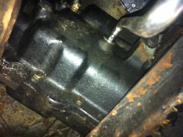

Donc premier conseil, toujours débloquer le bouchon de remplissage car si celui ci est bloqué/condamné par le magicien de la corrosion et que vous vidanger, vous vous retrouverez sans possibilité de remettre de l'huile.
Problématique n'est ce pas? Mr. Green

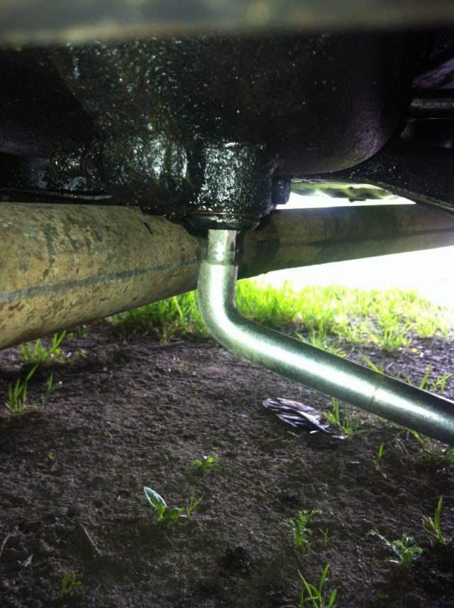

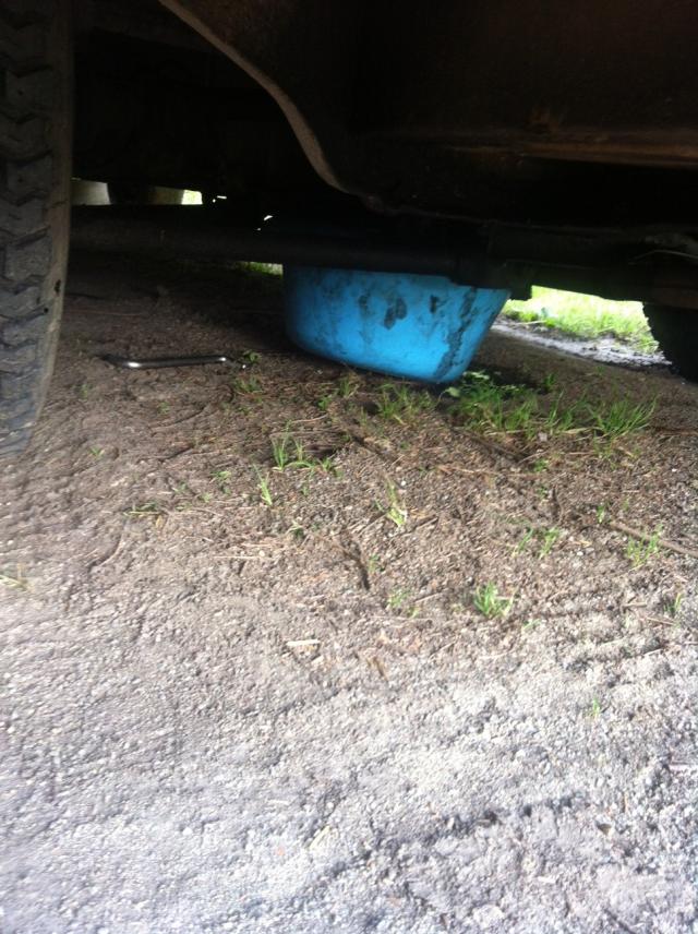

Une fois fait, enlever le bouchon de vidange.
Laisser couler tranquillement (J'en ai profité pour changer mon filtre à gazole en attendant Mr. Green ).
Remettre le bouchon de vidange en changeant le joint.

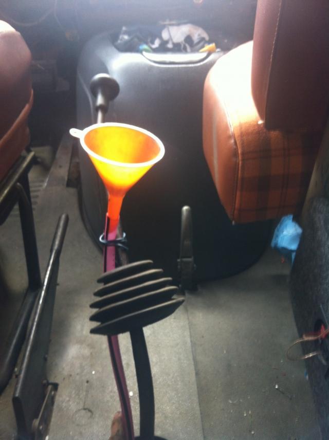

Pour le remplissage, j'utilise jamais de seringue, parce que ça fuit toujours et que ça en met partout.
Je passe un tuyau par le soufflet du levier de vitesse et je l'enclenche dans le bouchon de remplissage (sur la droite de la boite)
Je met un entonnoir et c'est parti pour quelques minutes à faire couler l'huile jusqu'à niveau.
Est préconisé de l'huile 80W90, 4 litres pour les boîte 4 et 4.5 pour la boîte 5.

Si vous bricolez comme moi sur un coin de rue qui forcément est en pente si vous prenez pas soin de lever le camion au cric pour qu'il soit à niveau voir un peu penché coté rue et non coté trottoir le niveau d'huile de boite est trop faible.
Ensuite si comme moi vous êtes pas riches en tuyau du bon diamètre et que c'est soit trop gros ça rentre pas soit trop petit ça coule pas
j'ai trouvé une astuce avec les becs des cartouches de colle prenez en un ( neuf) coupez le bout à 25 mm environ découpez aussi le petit anneau et l’épaulement enfoncez le gros bout dans votre tuyau trop gros et tadam !! ça rentre et ça coule (j'aurai fait ça de suite j'aurai pas perdu 2h).

yop § petite question  Mr. Green  quel outil pour ouvrir les bouchons de vidange ?  Rolling Eyes
Posts: 6,299
PostPosted: Thu 11 Apr 2019 - 19:31    Post subject: [TUTO] Vidange de boîte de vitesse Reply with quote
C'est sur les photos Mr. Green , une clé carré pour vidange.
Tu trouves ça dans n'importe quel magasin normalement. Okay

J'ai acheté la bar 5 € par contre j'ai dû la tordre pour passer entre la traverse et la boite le bouchon était fermé de façon à ce je ne puisse pas l’ouvrir par en dessous ....
J'avais pas pensé à la poignée de porte mais vu que les bouchons ne sont pas de la même taille la solution me semble limité.  Okay
