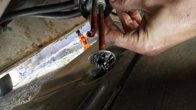

C'est bon je ne suis plus sous le camion lol.
Bon après avoir tout tenté, j'ai décidé de redéposer le réservoir même si ça a été fait l'année dernière.
Et voilà le coupable:
Je ne comprend pas la fumée bleue qui m'a induit en erreur, tout remonté et amorcé, il tourne nickel, et prend des grosses montées même en 4 ème.
Merci à toi Paracels pour t'être creuser les méninges.

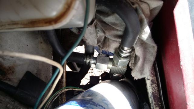

Bon mais en remontant le filtre à gazoil le renvoi trois raccords du système frein embrayage en plastique a cassé.
Ne trouvant rien chez tous les garages/dieseliste du coin, je suis allé chez un marchand de pièces pour machines hydrauliques industrielles.
Bon c'est pas du raccord de tapette mais le camion a repris vie et roule tranquille, ENFIN!

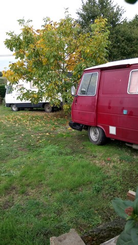

PostPosted: Wed 26 Oct 2016 - 21:46    Post subject: Des réparations fluctuantes Reply with quote
Fantito a son contrôle technique officiel et en attendant de retrouver sa propriétaire, il veille sur le Nelson:
