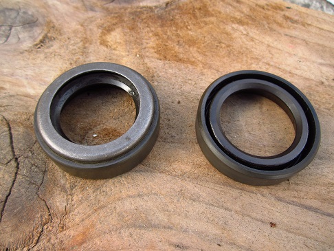

PostPosted: Mon 3 Nov 2014 - 14:41    Post subject: Fuite boite Reply with quote
Bizarre bizarre, j'ai enlevé le joint défectueux et il manque carrément une bague en métal (qui va côté boîte) ...
Le vendeur des j de peugeot m'a dit que le joint qu'il m'a envoyé se montait avec cette bague (on peut pas l'enlever de toute façon).
Est ce normal d après vous ? Je me dis que j'aurais pas pu la perdre en démontant la plaque tôle, et si elle se promène dans la boîte ça super craint !
Le nouveau joint à gauche
PostPosted: Mon 3 Nov 2014 - 15:47    Post subject: Fuite boite Reply with quote
Bizarre.
Chez paulstra il donne ce joint.
27x42x10sans la bague de metal
http://www.joint-spi.com/product.php?id_product=595
Chez 123 il donne ça.
http://www.123roulement.com/recherche.html
