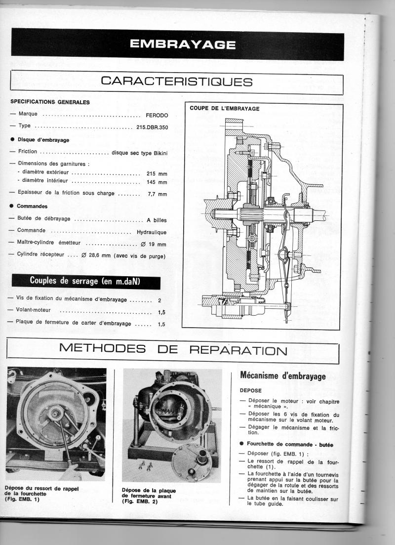

Bonsoir.
La seule photo que j'ai est celle de EA dont on voit bien le ressort passer derrière la protection.
