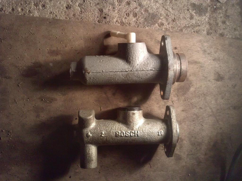

Je m'explique : manque de bol, l'émetteur que tu m'as envoyé Mika n'est pas le même. La sortie est différente mais ça c'est pas bien grave, mais les ancrages ne sont pas les mêmes non plus.

Les 2 émetteurs :
celui du haut est celui que m'a envoyé Mika, le second celui monté sur le J. Tu es sûr que ça se monte sur des J Mika ?

Bonsoir
Emetteur j7 de 65 à 75
Après 1975
Celui de shinta ressemble à un maître cylindre de frein de 1965 à 1968 frein tambours
voir n°4601.18
http://www.serie04.com/fr/freins/8612-maitre-cylindre-1.html

PostPosted: Tue 11 Nov 2014 - 22:09    Post subject: non de d*** Reply with quote
Bah il était avec le tuyau que j'ai laissé à Roxanne.
Bizarre, je sais plus où je l'ai chopé.
J'en ai un autre sinon.
Pour la purge impossible, je pense que le ressort ne ramène pas assez la coupelle du coup elle reste en position fermée même en repos.

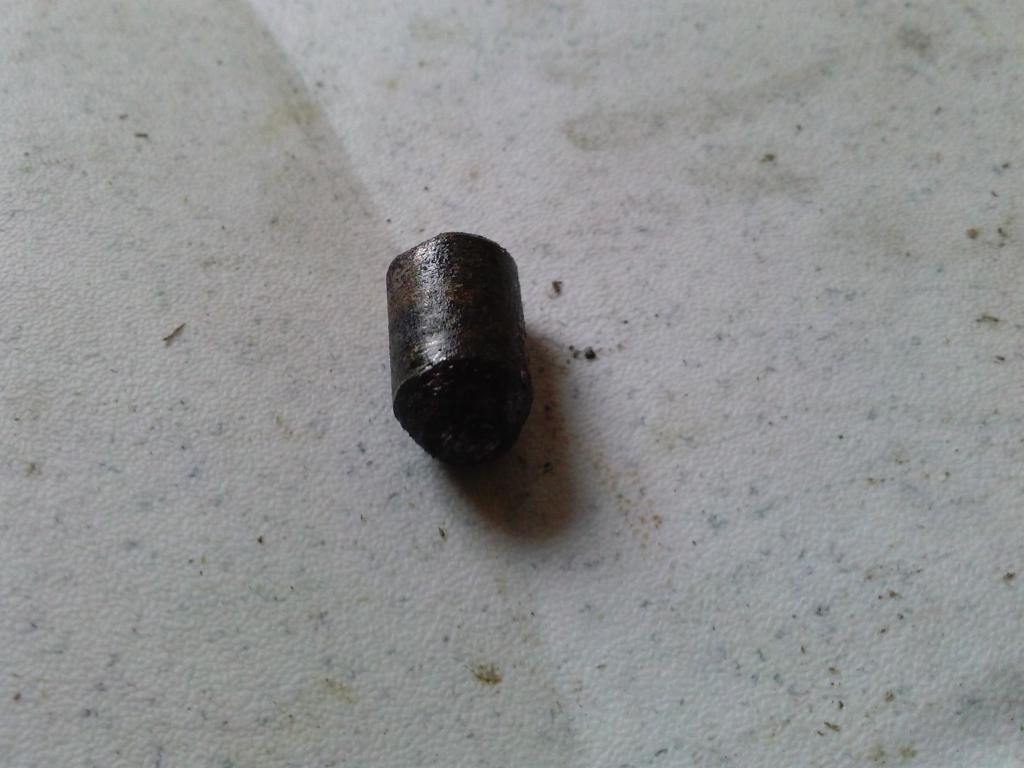

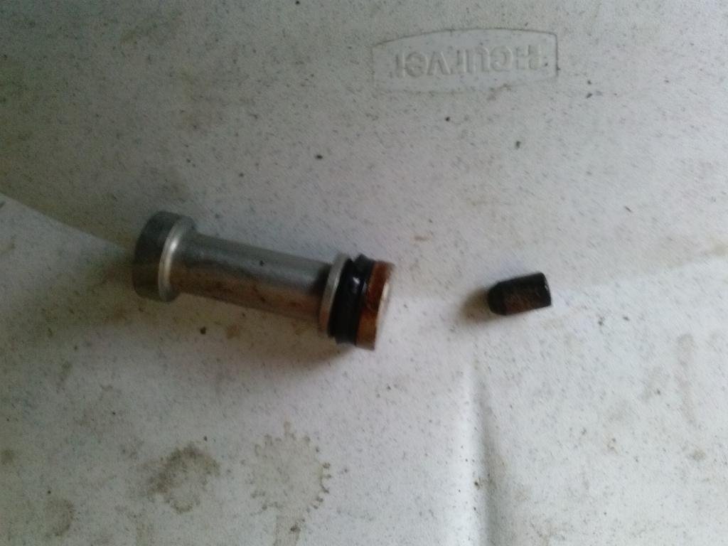

Pas la peine Mika ! J'ai trouvé ! Et c'est assez incroyable !
Après avoir redémonté, soufflé, réouvert l'émetteur, j'ai trouvé un reste de tige au fond du trou du cylindre !!!!
A croire que c'est qqu'un qui a fait une sale blague :
Ce n'est pas un morceau de la tige qui est sur le J, et cet émetteur était à priori neuf quand il a été posé.
Je ne vois pas comment ça a pu se retrouver là, hormis volontairement. Du coup le cylindre allait trop loin, et bouchait le circuit.  Voilà je remonte, si tout va bien, ça devrait le faire
