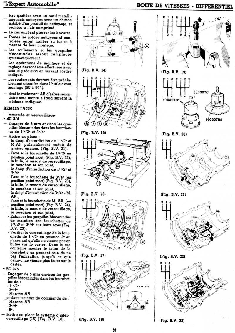

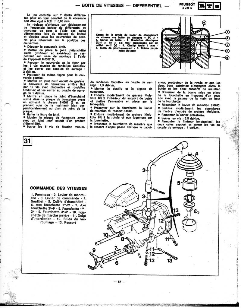

bonsoir
copie de RTA et EA concernant la position des ressorts que FOOTWARE ET CYBER PAPY voudrons bien confirmer si c'est bien ca
sur EA figure bv n°14

PostPosted: Fri 15 Nov 2013 - 18:17    Post subject: La 4ieme saute à la deceleration Reply with quote
Footware wrote:
Il y a trois ressorts sur une boite quatre et quatre sur une boite cinq.Ces ressorts sont plus susceptibles de casser que de se tasser.
Et pour le rechange, il y en a ici.
Ca coute 3fois rien, par précaution vaut mieux changer les 4.
Au moins on n'est fixé...
Et en plus on n'a la doc
paracels tu es un chef!!!!
