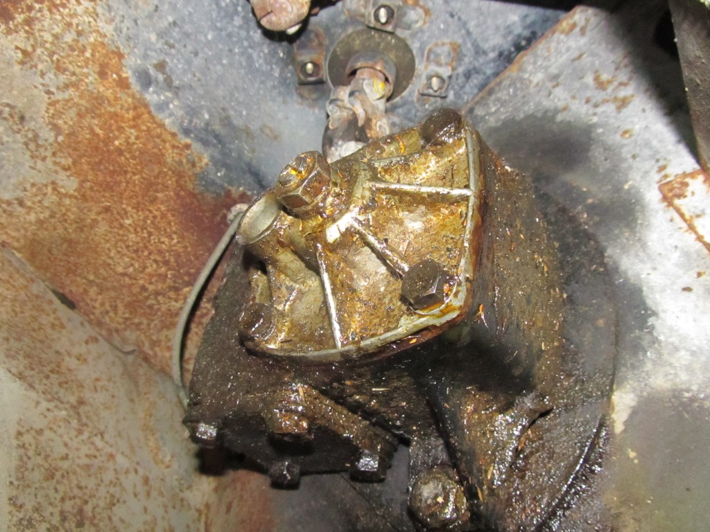

PostPosted: Tue 28 Jul 2015 - 13:27    Post subject: Souci de direction Reply with quote
Retour !
Bon apparemment, c'est le boitier de direction qui a un gros jeu... Il fuit en pagaille et fait un "cloc" en fin de butée à gauche... Le garagiste suppose qu'en le démontant, le jeu peut être repris comme la plupart des anciens véhicules...
Quelqu'un aurait cette bébête (sans jeu)?
PostPosted: Tue 28 Jul 2015 - 17:31    Post subject: Souci de direction Reply with quote
Le jeu se règle grâce à la vis globique, donc même un boitier sans jeu ça marche à condition d'avoir le bon réglage, c'est assez rare que ça soit usé au point de ne plus être réglable.
Il faut donc le déposer faire une bonne vidange+ nettoyage, le démonter ,changer les joints, rerégler la vis et ça roule.

PostPosted: Tue 28 Jul 2015 - 21:34    Post subject: Souci de direction Reply with quote
Comme shinta dévisse le boulon et tourne la vis dans un sens ou l'autre.
Pour le glong,vois aussi les rotules de direction et les croisillons de direction.
Pour les joints tel à ce numéro il doit encore en avoir.
