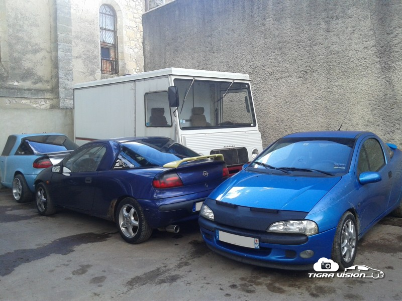

barrière de tigra   Very Happy
ou la belle surprise

Original de sécuriser ton J en l'entourant de Tigras ! Sur la photo, on a l'impression que celle de gauche avec les jantes large a l'avant coupé !

Oui celle avec les jantes larges et coupé en deux j'ai fait une remorque  Very Happy
