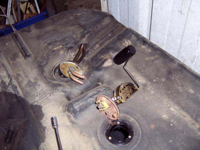

Salut Paracels, la canne la plus courte est le retour au réservoir, donc l'autre est l'aspiration, sur la 2ème photo il me semble que tu as cintré la canne d'aspiration, afin que le retour soit sous la rondelle moustiquaire ? si c'est le cas, tu vas rencontré le problème suivant.
Déjà que nos réservoir on peu de capacité 53L, si tu as un panne de gasoil il reste systématiquement 13L de GO non consommé au fond du réservoir, donc le fait de cintré l'aspiration tu l'auras remonté, ce qui veut dire que ton autonomie réelle de GO consommable est diminuer, donc moins de km parcouru avec un plein.
je te conseille de tout remettre comme sur la 1er photo.

iln'y a pas de difference entre 1ere et 2 em photos j'ai recu le reservoir et j'ai demonte c'est tout
c'est un effet d'optique
par contre il manque pas un filtre ???

Oui, normalement il y a une crépine au bout du tube le plus long pour retenir les plus grosses impuretés (genre limaille, déchets de plastique ou débris ou de durites).
Et effectivement, ce réservoir semble avoir reçu un choc par dessous car le tube d'aspiration est cintré. Tu devrais vérifier sa longueur : il doit mesurer 14,5cm entre le plan de joint et le bout du tuyau.

autant pour moi  Embarassed  c'est l'angle de prise de vue qui m'a fait dire ça!!

non camarguais tu pense comme footware il y a un surement un probleme ?
du plan de joint jusqu'au fond du reservoir j'ai exactement 14,5 et le tube et de 12
le reservoir est en plastique,et pas casse ni enfonce
alors il faut que je vois en demontant le miens
