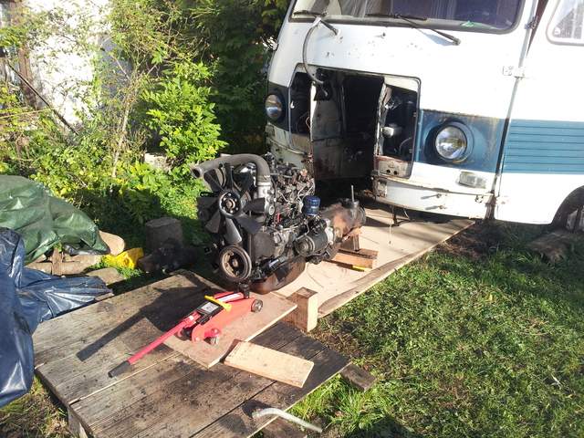

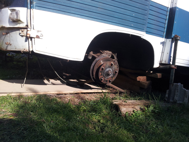

Suite des opérations.

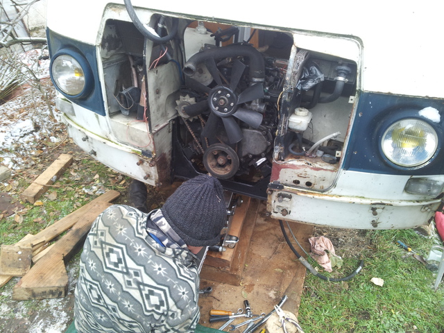

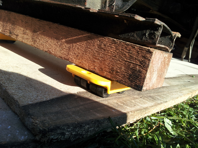

Mise en place sous le J7 d'un plancher provisoire fait de plaques d'aggloméré de récupération.
Dépose des roues pour avoir plus de place.
Et remise à sa place du moteur à l'aide de crics et de roulettes...

Je vois que ça avance bien, juste pensez à plus plié les genoux sinon le dos va faire mal.

Pour les genoux, tu as raison. Mais au moment de la photo, on n'était pas en train de soulever. Juste en train d'ajuster. Pour soulever, j'avais plus plié.
Pour les joints, je n'y ai pas pensé. Je ne savais pas que c'était nécessaire. C'est ça quand on n'a pas d'expérience et qu'on découvre les choses en faisant.
Bon, celui du cache-culbu, ça peut se faire facilement une fois le moteur en place. L'autre, je ne me rends pas trop compte comme ça mais ça m'a l'air faisable.
Mais ma priorité, comme tout est dehors et que l'hiver arrive, c'est de remettre le moteur totalement en place afin de rendre le véhicule remorquable, sachant que j'aurai peut-être bientôt un endroit pour finir les travaux à l'abri.

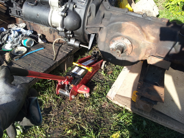

Par contre, il m'est arrivé un truc ennuyeux, que je n'ai pas encore raconté.
J'étais en train de lever l'arrière de la boîte avec un gros cric, pour la mettre à la bonne hauteur avant de reculer le moteur. Et à un moment, j'ai fait redescendre un peu le cric, volontairement, car elle me semblait à peine trop haute.
Et là, je me suis rendu compte que tout l'avant du véhicule était en train de descendre, sachant que j'étais couché dessous. Shocked
Chose incompréhensible, car le véhicule était censé être bien calé.
Je me suis vite arrêté et j'ai vérifié mes cales. Je pouvais les bouger à la main. J'ai eu du mal à y croire au début, mais j'ai réalisé qu'en soulevant ma boîte je venais de soulever tout l'avant du véhicule.
J'en ai donc profité pour remettre plus de cales et j'ai tout reposé. C'est déjà ça. Mais ça m'a étonné car je ne pensais pas que la boîte était assez haute pour soulever le véhicule.

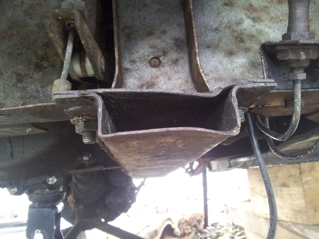

Plus tard, j'ai compris, quand mon père a remarqué une petite bosse dans le plancher du camion : ce qui a levé l'avant du camion, c'est le bout du levier de vitesse qui s'était appuyé sous le plancher. Et comme je levais tout doucement, sans forcer, avec le cric, tout est monté !
J'espère que ma boîte de vitesse n'a pas souffert. Je me rassure en me disant que ça a l'air solidement conçu et que l'avant n'est pas si lourd, sans moteur ni roues ni sièges. On verra...

En fait tu ne le vois pas mais entre les deux trous pour les amortos tu as une grosse section carré de renfort et c'est cette traverse qui gêne pour passer la boite correctement

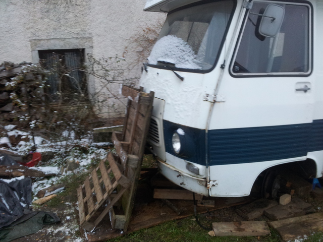

Quelques nouvelles du J7.
Ça avance lentement mais sûrement.
N'étant pas remonté chez mes parents entre novembre et Noël, je ne me suis remis sur le J7 qu'hier après-midi.
Je travaille avec mon père. C'est devenu une habitude. Mais j'avoue qu'il y a encore quelques mois je n'aurais pas parié qu'il serait motivé pour m'aider à bosser sur mon J7 dehors jusqu'en hiver !

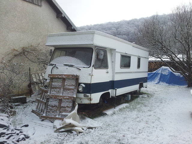

Il fait chaud, comme le montre cette photo prise à l'arrière du véhicule.
Oui, c'est bien une toile d'araignée couverte de givre.

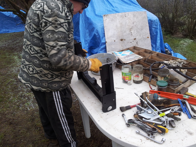

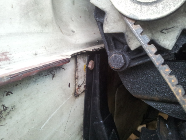

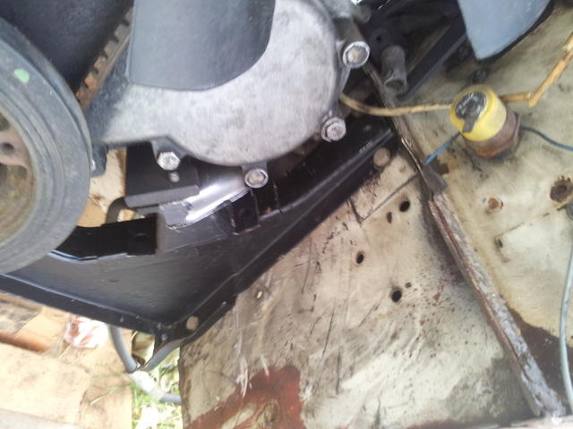

Première étape : remettre en place ce machin là :
Au début, ça va bien. Les cales qui traînent sous le J ont exactement la bonne forme pour faire un levier qui va bien.
Ensuite, ça coince un peu, et il faudra taper un peu dessus (avec parcimonie parce que j'ai repeint cette pièce récemment) et manœuvrer quelques fois le moteur...
Mise en place du premier boulon ! Ça méritait bien une photo.
C'est la première fois que je visse quelque chose sur ce véhicule, après avoir beaucoup dévissé. Very Happy
Après encore pas mal de contorsions, de coups de cric sous le moteur ou la boîte pour gagner quelques centimètres par ci par là, et autres manipulations sportives, les 8 boulons sont en place.
Je dois dire que l'accessibilité est assez remarquable quand il faut remettre en place des écrous au fond de l'espace où se trouve la direction, le maître-cylindre des freins, et les tuyaux qui vont avec...
Bref. En deux bonnes heures, on n'a remis en place qu'un élément et les huit boulons qui le fixent, et pourtant on n'a pas l'impression d'avoir chômé. Mais au moins on remballe avec la satisfaction de se dire que cette fois la repose est bien entamée.

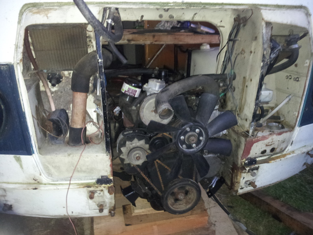

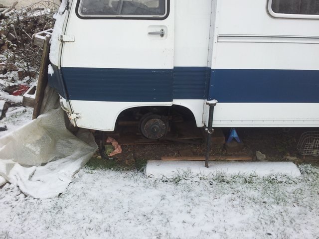

Le lendemain (donc aujourd'hui), on s'y remet dès le matin.
Jusqu'ici, j'avais déjà fait de la mécanique sur un J par beau temps (plusieurs fois), vent (quelques fois), pluie (quelques fois aussi !), grêle (une fois sur le J9)...
Il ne manquait que la neige.
Je commence donc par mettre un coup de balai histoire de ne pas être mouillé trop vite, puis mon père me rejoint et on attaque.

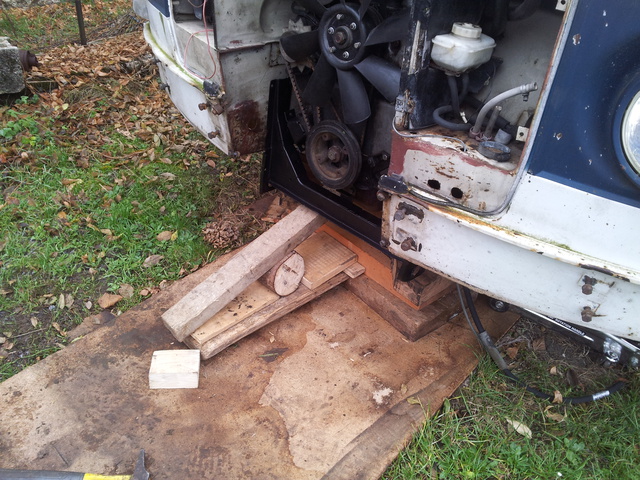

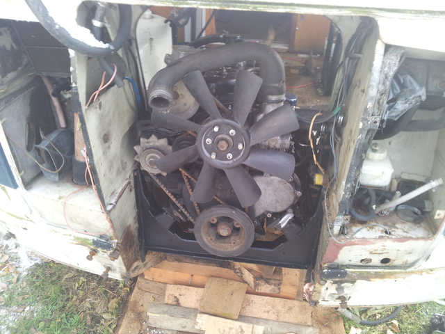

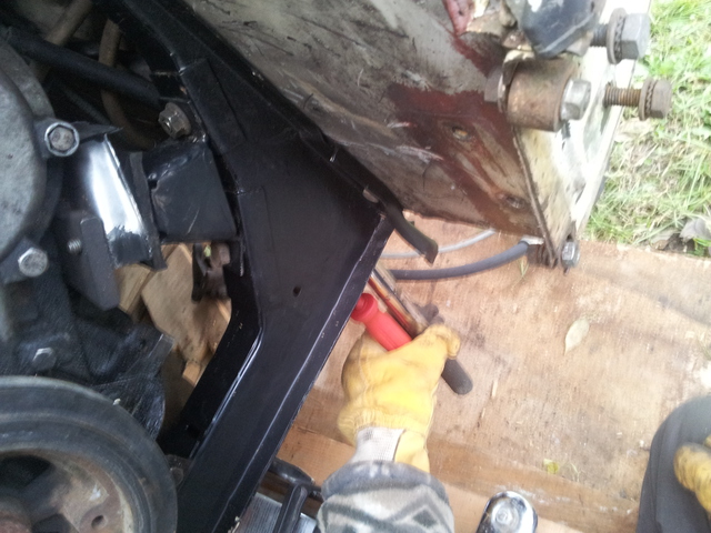

Après avoir encore joué avec le cric et les cales pour gagner un centimètre par ci, par là, on arrive à remettre les quatre boulons sous la boîte.
On peut enfin enlever le cric et les cales. L'ensemble moteur-boîte est désormais fixé au véhicule au niveau de la boîte.
Mais à l'avant, il est seulement posé. Il va falloir boulonner les supports du moteur à la pièce qu'on a mise en place hier, et ça ne sera pas simple.
Si je m'en occupe, mon père se retrouvera inactif. Alors c'est lui qui s'y colle.

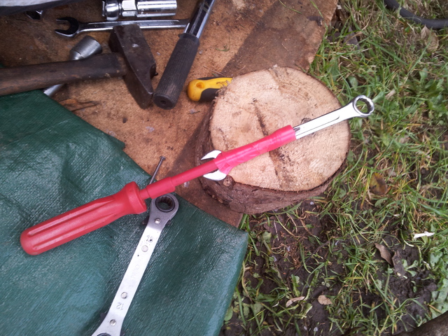

Il fabrique pour ça un outil provisoire, mais efficace, car encore une fois l'accessibilité est totalement nulle.
Avec cet outil, il maintient la vis tandis qu'il visse l'écrou dessus par l'extérieur. Je ne sais plus si c'était monté comme ça ou si les écrous étaient à l'intérieur, mais c'est beaucoup plus simple à remonter comme ça et je pense que ça n'a pas une grande importance.
Il arrive ainsi au bout des quatre boulons. Ça y est, le moteur et la boîte sont reposés ! Il restera à rebrancher tout ce qui va autour.

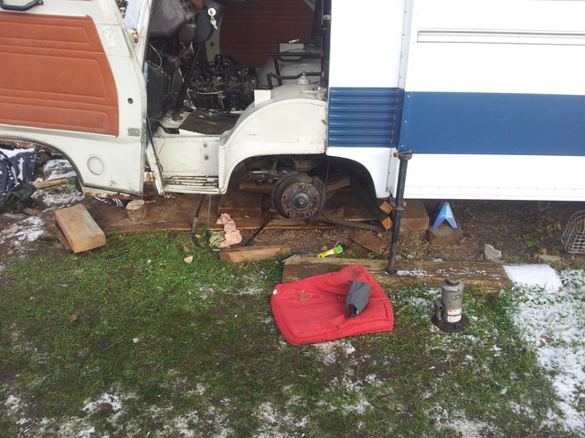

Pendant qu'il fait cela, je m'occupe d'autre chose : les freins.
En effet, on va avoir besoin de déplacer le véhicule assez prochainement. Alors le but est de le rendre « tirable » derrière un tracteur le plus vite possible, avant même d'essayer de le remettre en route. Et pour ça, il faut dégripper les freins à l'avant. Ils sont complètement bloqués.
Je sais faire cette opération, désormais.

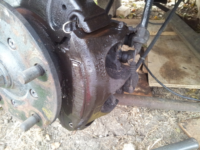

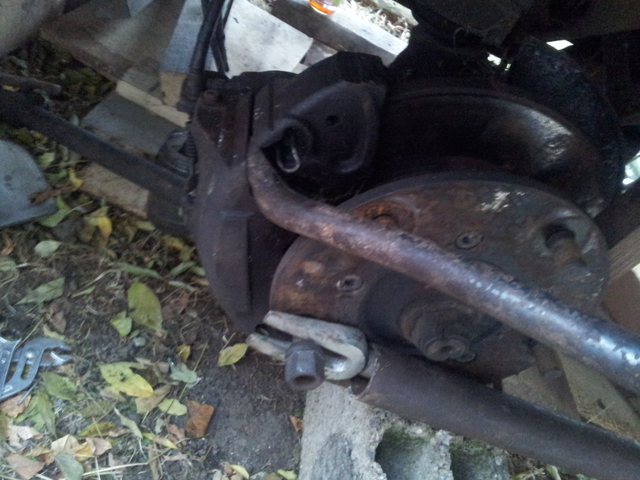

À gauche, ça va vite. J'enlève les goupilles puis les clavettes.

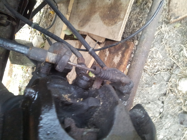

Le câble de frein à main s'enlève facilement puisqu'il est décroché à l'autre bout (ça se voit sur une photo ci-dessus).
Par contre, je massacre le petit soufflet de caoutchouc (il était déjà en sale état).
Je ne sais pas trop comment l'enlever proprement. Il faudra que j'en retrouve des neufs et que je trouve comment les mettre, car déjà sur le J9 il m'en manquait un et j'ai détruit l'autre qui était déjà abîmé.
Je décroche les raccords des flexibles en suivant les conseils que Shinta m'avait donnés suite à la dépose des étriers du J9. C'est bien plus simple ainsi.
L'étrier et les plaquettes se laissent ensuite convaincre assez facilement.
J'attaque donc l'autre côté. Déjà les goupilles et les clavettes, sans difficultés, puis le câble de frein à main.

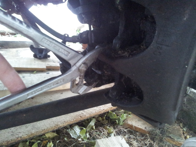

Mais de ce côté, il est accroché aux deux bouts. Il faut donc agir sur le levier. J'essaie avec une pince.
Ça rippe et ça me gonfle vite. Finalement, j'opte pour la méthode testée sur mon J9. Elle peut prêter à sourire, mais elle est efficace.

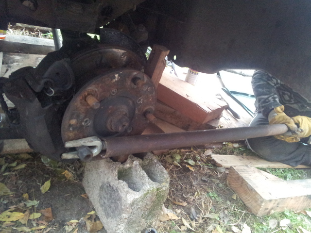

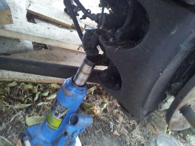

Par contre, l'étrier est très serré de ce côté. Bien plus que ne l'étaient l'autre et ceux de mon J9. Mais ça ne m'étonne guère. Quand le J7 m'a été livré ce frein était déjà très grippé et il nous avait bien embêté pour les manœuvres.
Mais pas de panique. Mon père a la solution pour bloquer la roue.
Et ensuite il ne me reste qu'à faire levier.
