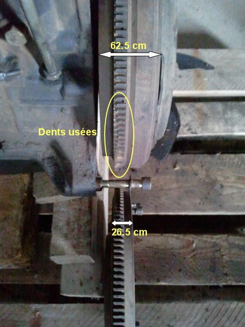

je rencontre un souci, je veux remplacer le volant moteur car il a des dents usées, mais le volant que je souhaite mettre n'a pas la même épaisseur, pensez vous qu'il peut avoir un incident sur le fonctionnement du démarreur et de l'embrayage ? merci pour vos infos

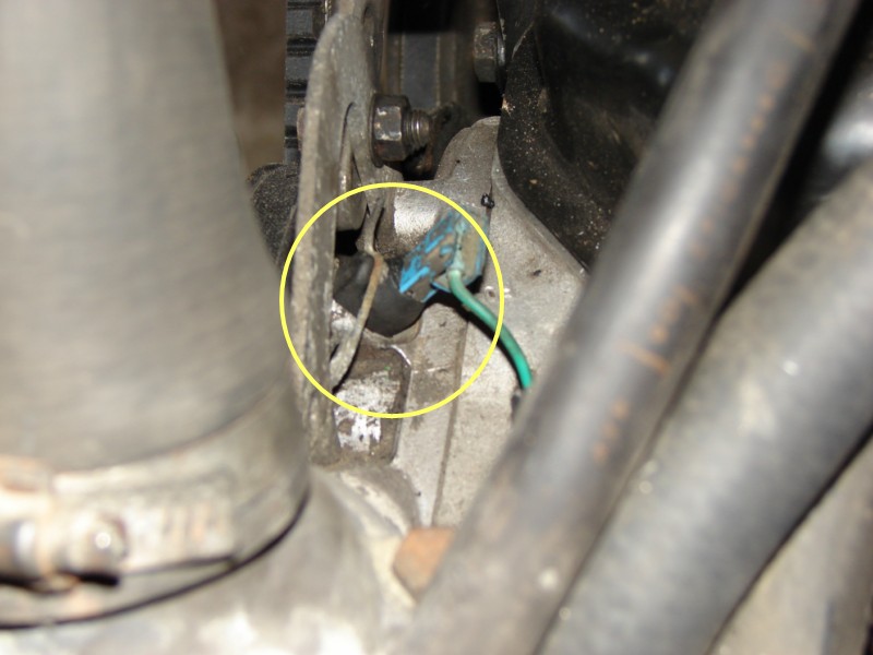

 j'ai lavé le moteur et j'ai perdu ça
le ventilo est bloqué donc je pense que cela ne sert à plus rien ? je peux mettre quoi à la place je suis à cour d’idée ?, j'ai désaccoupler la boite aussi

Pour ton volant moteur, effectivement c'est une usure classique, le démarreur accrochant tjs au meme endroit.
Je ne peux pas trop te dire si c'est ok pour le changement avec l'autre, mais vu comme ça je dirais que ça ne peux pas fonctionner, ton arbre de boite ne sera pas assez emmanché dans ton embrayage, vu quela cloche reste la meme.
Pour ton fil, si ton ventilo est bloqué, range le proprement dans un coin, il ne te sert plus à rien. Tu n'as pas besoin de rebrancher quoique ce soit au bout.

Merci Seb, le moteur démarre sens souci avec ce volant moteur, il y a pas de raison qu'il ne continu pas à fonctionné ?

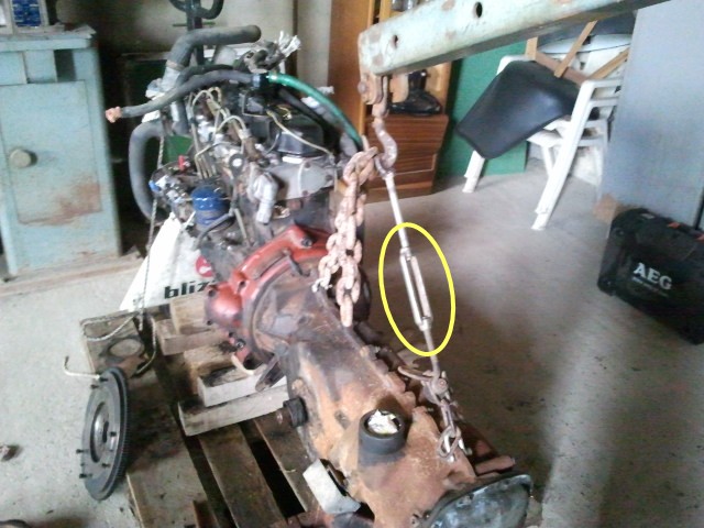

Après le désaccouplement de la boite du moteur pour remplacer l'embrayage, il est plus facile de sortie la boite que de la remontée, la boite doit être bien dans l'axe du disque d'embrayage et du volant moteur.
Pour faciliter l'accouplement moteur boite j'ai pensé à ce type d'astuce, qui permet de trouver la bonne inclinaison en visent ou dévissent, et ça rentre tranquillou sans ce fatigué.

Pour ton ventilo, pareil, s'il est bloqué le faisceau sert à rien, juste à décorer lol

Pas de souci de correspondance de volant moteur pour boite 4 ou 5 puisqu'il n'est pas en contact direct avec l'embrayage, mais là par contre comme dit tiken la différence d'épaisseur est impressionnante!
Et au niveau du démarreur si les dents sont différentes (taille des dents ou écartement), soit ça ne va pas démarrer, soit les dents vont s'user plus ou moins vite.
C'est vrai qu'il est usé, mais vu qu'il démarre sans souci et que ce n'est pas évident de trouver exactement le même volant moteur, à ta place je ne ferait pas ch¤¤¤!

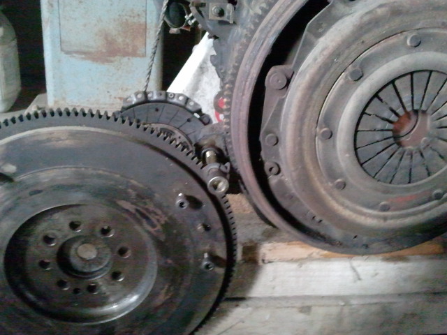

- tu as dû te tromper dans les mesures : 62,5cm et 26,5cm me semblent exagérés. Il doit plutôt s'agir de mm.
- le second volant est un volant allégé : il ne lui manque que l'espèce de couronne qui l'entoure. La dimension importante, c'est celle qui sépare le plan de fixation sur le vilebrequin et celui ou vient frotter le disque d'embrayage. Il est probable que ce volant provient d'un moteur de voiture (une 505 peut-être) : le fait de supprimer cette couronne permet de meilleures accélérations par diminution de l'inertie. À l'inverse, du fait de l'utilisation de rapports de boîte plus courts sur les utilitaires, l'augmentation du poids du volant limite la perte de régime au moment du passage des vitesses.
Pour la pièce manquante, si le ventilateur est bloqué, plus besoin de charbon ni de porte charbon.

j'ai pris la mesure correspondant au flèche, les mesures sont bonnes mais peut être pas prises au bon endroit ?
le volant allégé était monté sur le moteur avec le souci de vilebrequin??? après je trouve tes explications très intéressantes, mais vu l'utilisation que va faire le gars avec la bétaillère ça ira bien.

Bonsoir à tous la couronne se change ou méme la sortir et la reméttre  plus loin; mai il faut un chalumeau ou un mècano peut le faire.Tu fais un repère au pointeau sur le volant et sur la couronne, tu chauffes la couronne tous le tour, et tu la chasse avec un burin ou autre tu la fais sortir; une fois sortie, tu lui fais faire un quart de tour ou plus; tu la rechauffe pour la rerentrer .Il ne faut pas la remettre au mème endroit car le volant s'arrètre toujours au mème endroit .Cela a été fait sur le mien mais la couronne était neuve voilà Mr. Green

60cm (centimètres) correspondent environ trois fois la distance entre le bout du pouce et du petit doigt d'une main d'adulte ouverte, 60mm (millimètres) correspondent à un peu plus que trois fois l'épaisseur du pouce d'un adulte.

Pour être beaucoup plus précis : 60cm équivalent à deux fois la hauteur d'une bouteille de 1 litre de pastis, 60mm au diamètre d'une bouteille de 70cl de pastis.
