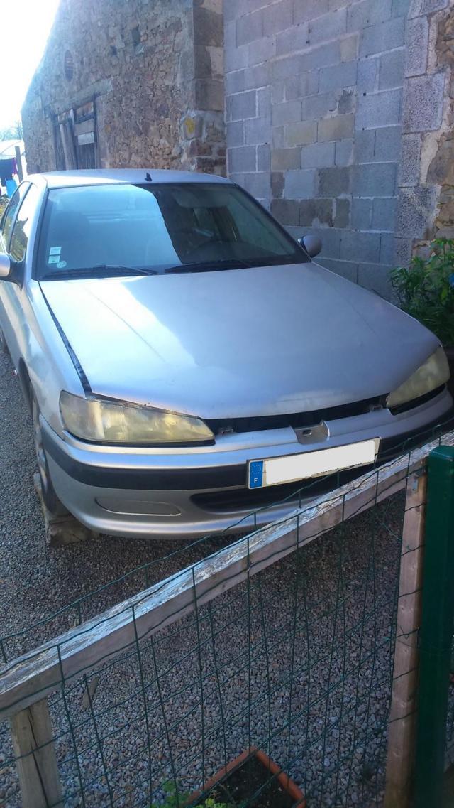

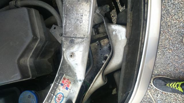

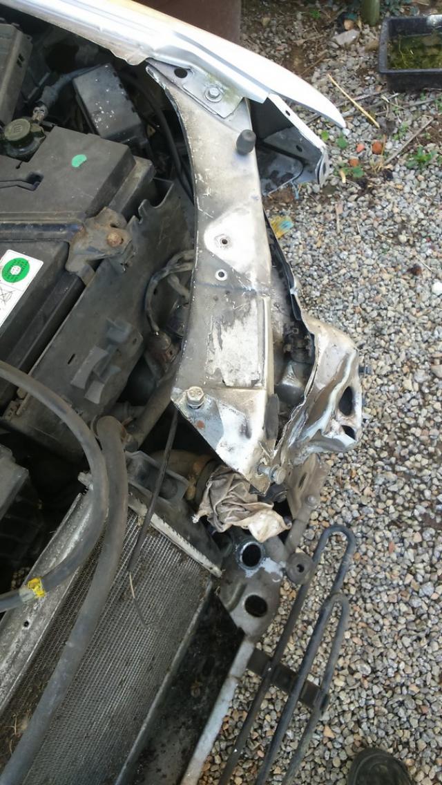

J'ai réceptionné une 406 qui a poqué à l'avant., le reste impecc.

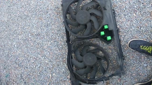

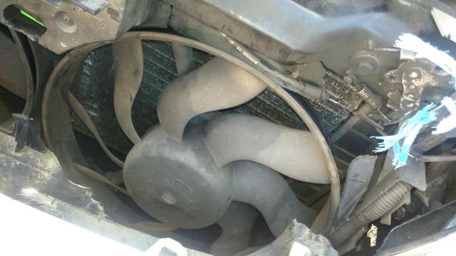

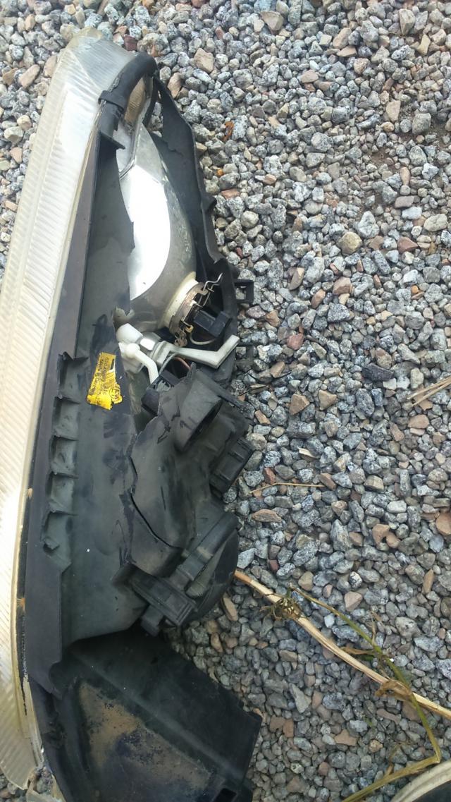

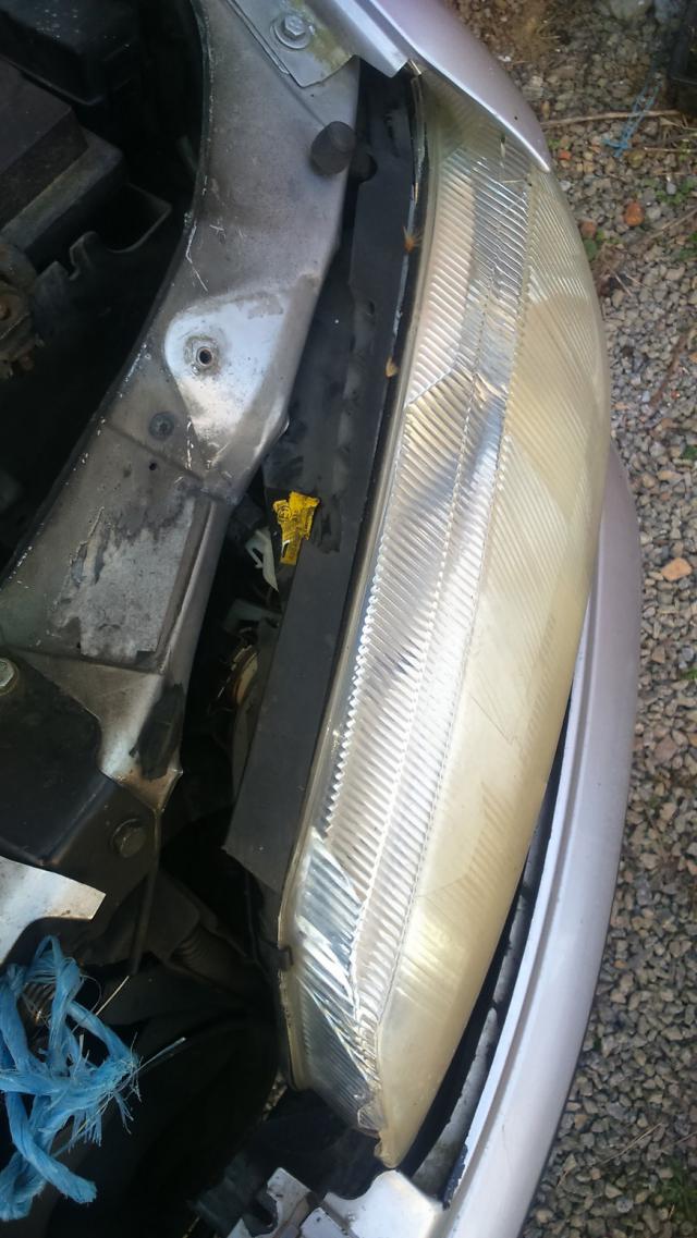

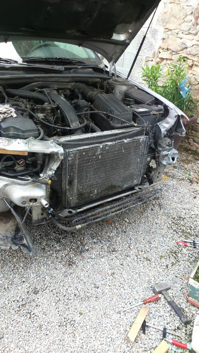

Phare droite et gauche cassés plus bloc ventilo:

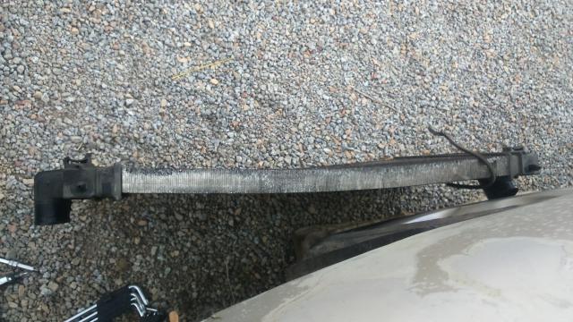

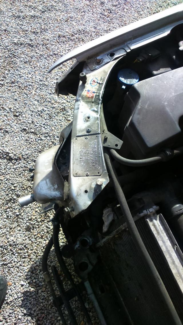

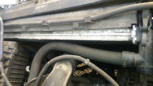

Les radiateurs ont reculé aussi:

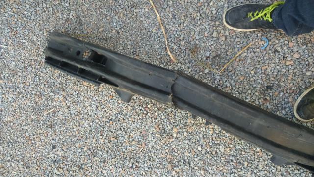

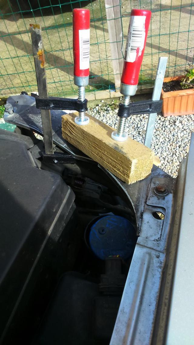

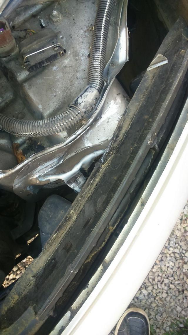

les pièces à redresser, la première est complexe, ça sera au tire fort sinon j'irais coupé sur une donneuse peut être c'est juste le support parechoc puis la deuxième avec des cales en bois et des serres joints, montants fins:

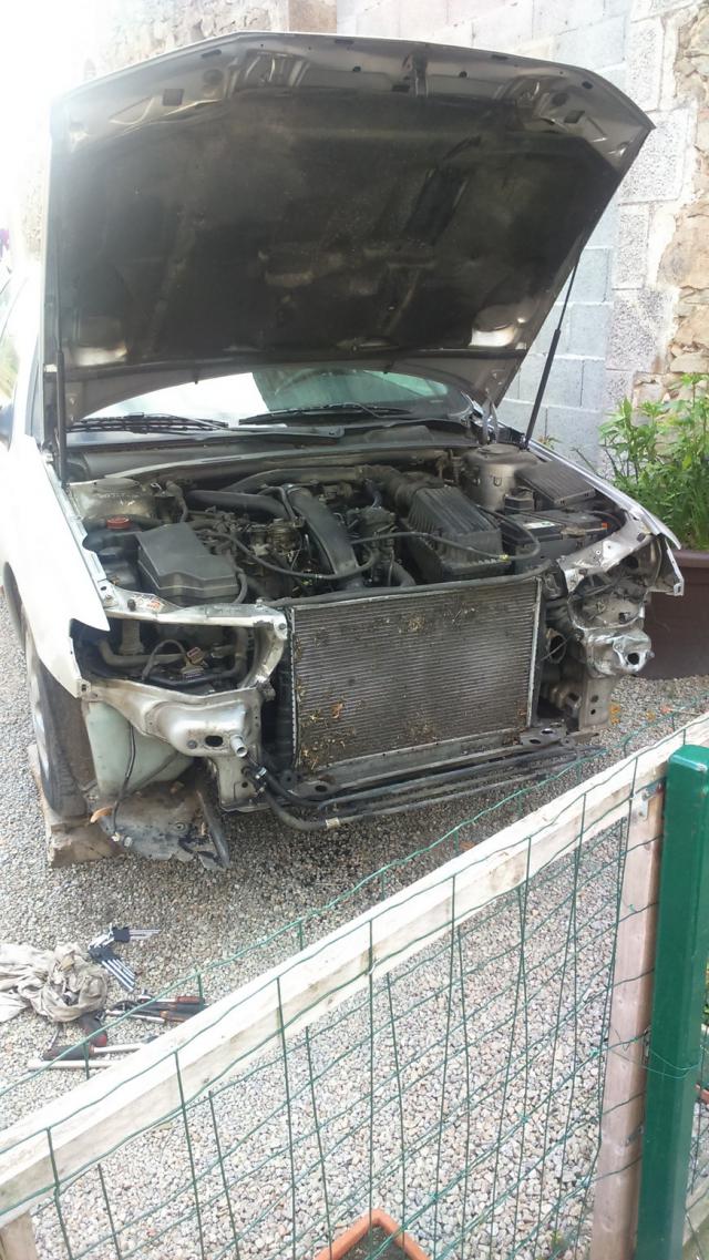

Les pièces à remplacer + pare choc calandre:
De loin ça se voit pas.
Le circuit de clim est intact, gros coup de chance.

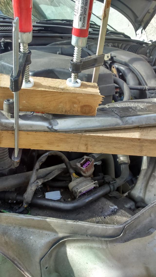

Bon j'ai commencé à bien redresser, ça a marché à gauche, mais moins à droite, je vais surtout essayer de tailler des tasseaux de 10 cm max pour avoir une portance plus rapproché et donc efficace, bref les tofs.
J'ai changé le radiateur d'air, pris dans mes pièces de XM, et oui ce sont les mêmes Valéo.

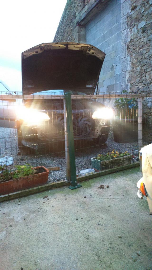

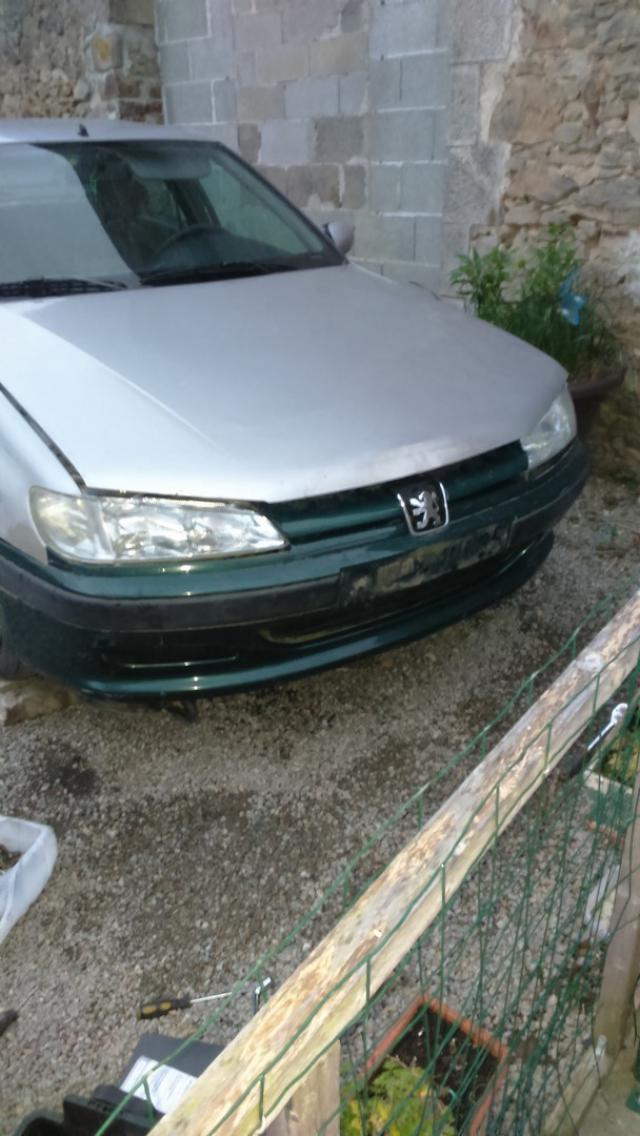

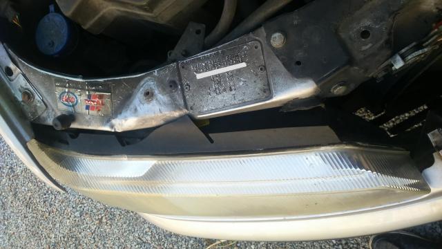

Voilà, tout est remonté sauf pare-choc et calandre ,juste posés, j'arrive pas à aligner les fixations et vu l'écart des ailes ,je pense qu'il va falloir les démonter pour remettre les renforts vers l'intérieur et ainsi pouvoir avancer la traverse, il manque un bon centimètre.
Mais ça se tient presque, ouf.

Ah oui oui, elle est prête à partir (peut être cet après midi), j'ai roulé avec, les deux ventilos se déclenchent bien vers 90°C avant de se couper une fois température baissée.
Pour redresser ,j'ai fait conformément à mon idée, en tapant les renforts derrière les ailes j'ai pu ré-avancer la traverse et du coup presque pile poil pour mettre la calandre.
Les freins avants sont à faire et j'ai pu trouver comme un bruit de cardan, mais je serais d'avis de changer les pneus avants, car l'un des deux à un plat sur la bande de roulement (la bande de roulement est un 2/3 d'usure je dirais sauf une bande de 7-8 cm qui est complètement usée.
Il s'en sort bien vu l'état de tout ça quand j'ai démonté.
