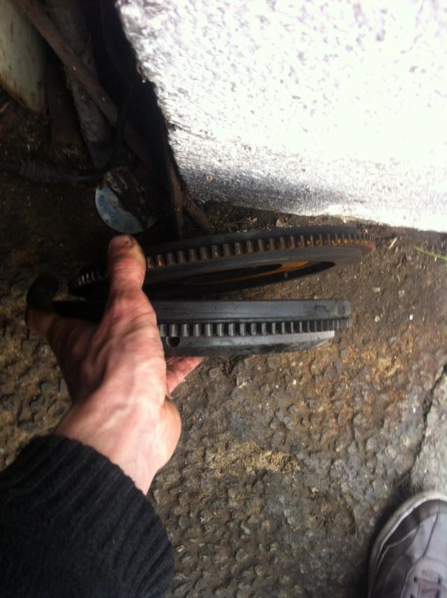

Retour de la journée.
On voit bien la différence entre les deux VM.

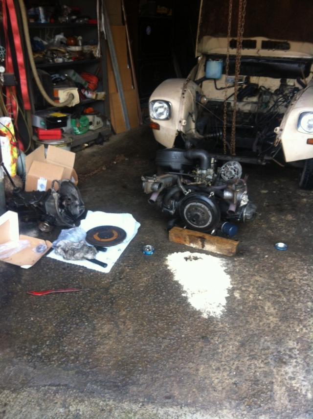

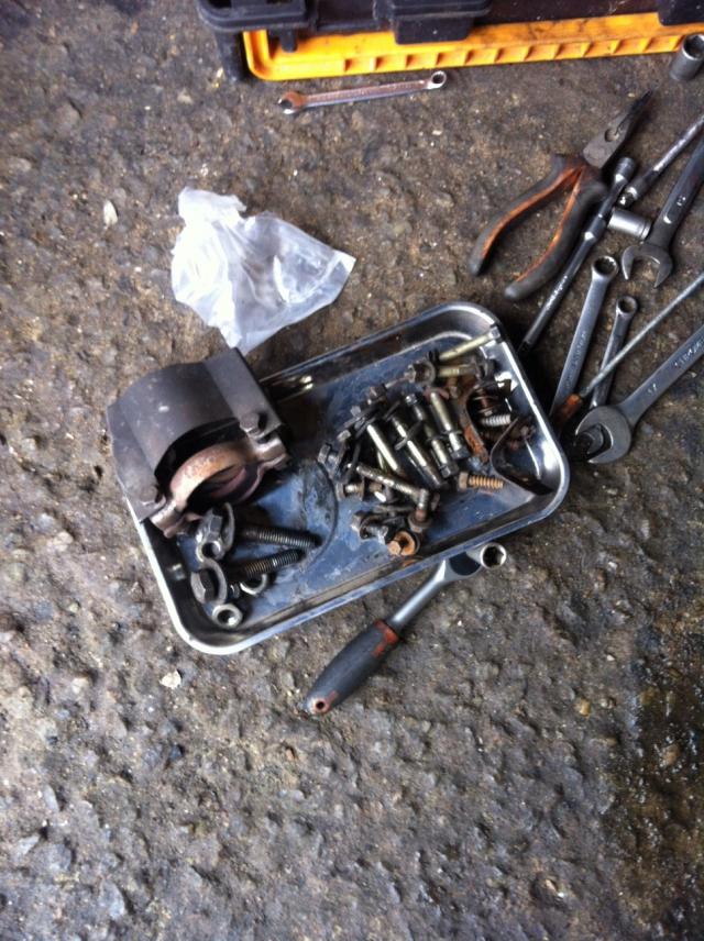

Le chantier en cours, les boulons pour l'embrayage étant différent, j'ai dû aller en acheter des neufs donc stand by.

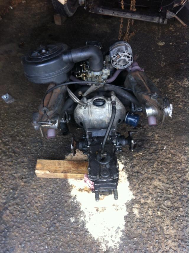

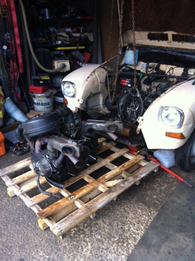

Le groupe motopropulseur.

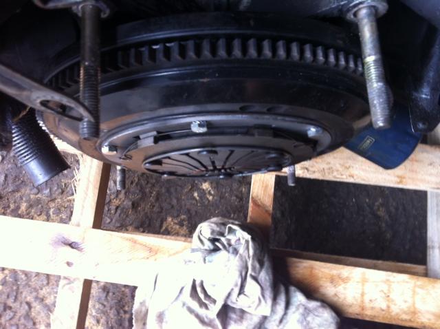

Depuis le changement d'embrayage, la voiture vibrait au patinage.
J'ai donc redémonté
C'est marrant le peu qu'on enlève pour déposer le moteur.
Voilà la raison, le mécanisme dépasse un peu du volant moteur à un endroit.
Après une heure et demi, petite pause miam.

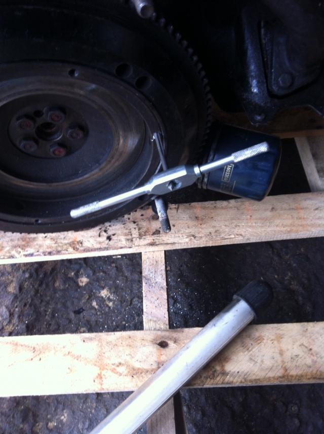

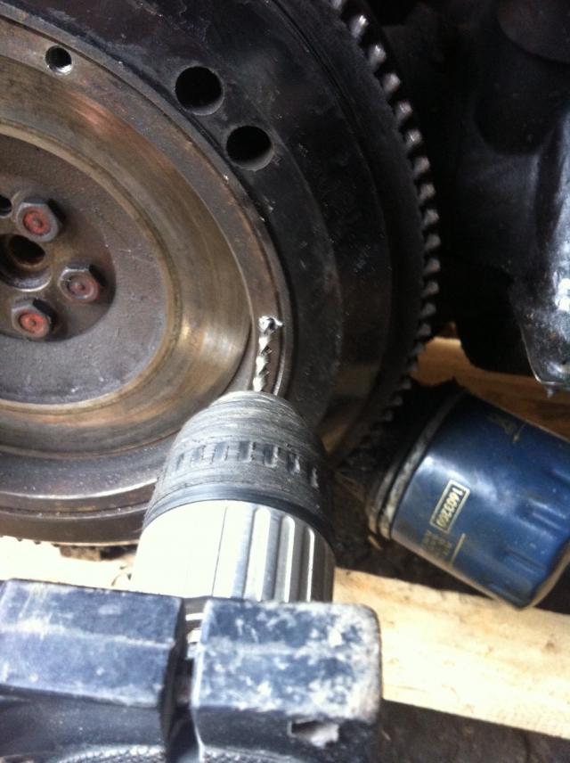

En resserrant le mécanisme ,la tête du boulon à casser.
Donc je perce et je refais le filetage.
Et voilà, fini l'effet vibromasseur, c'est la première fois en deux ans que je roule avec cette voiture sans soucis de boite ou d'embrayage.

Elle a frôlé le bidon d'essence et le craquage d'allumette quand même. Bannir Mort de Rire
J'ai dû quand même meuler le tour du mécanisme pour qu'il s'emboîte bien dans le volant moteur, bravo la pièce neuve.

Tu as même du attaquer la pièce neuve ? C'est qd même fou, au prix auquel ils revendent les pièces de refabrication, qu'il y ai encore à les modifier.
Tu es sur que c'était la bonne ce coup là ? Ca roule bien ?

Bah je sais pas si c'est la bonne ,il y avait vraiment qu'un demi millimètre de soucis.
Maintenant les vitesses comme dans du beurre, aller retour à Ancenis aujourd'hui RAS sur les 195 km.
