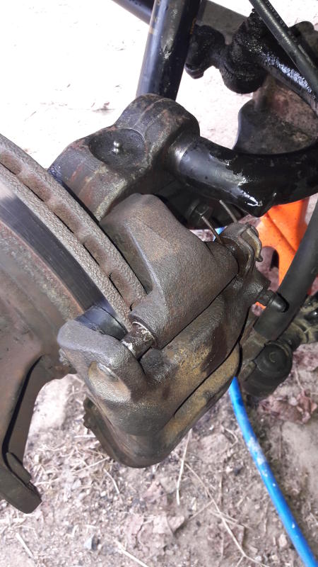

Merci Paracels mais ce n'est visiblement pas le même véhicule et bien entendu les parties sur lesquelles je bloque sont différentes.
Mais ça avance. Tiken m'a mis sur une piste et le forum B90 Story m'a également permis d'y voir un peu plus clair (notament ici : http://forum.bernard.debucquoi.com/viewtopic.php?f=3&t=6785 )

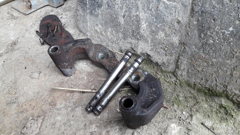

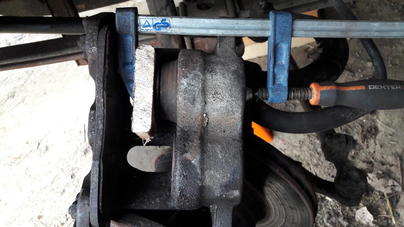

J'ai donc démonté la partie coulissante et les deux axes.
Ils sont bien attaqués sur les parties exposées aux intempéries. J'ai un peu galéré et j'ai du jouer du dégrippant et de la brosse métallique montée sur perceuse (vitesse lente pour ne pas tout flinguer)

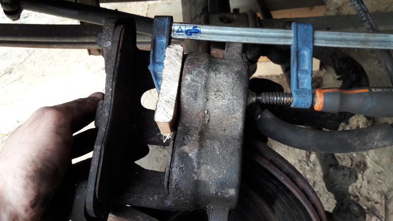

Une fois cette partie retirée il a été très facile de rentrer les pistons avec la technique du serre-joint :
J'avais peur qu'ils soient bloqués et au moins de ce côté ce n'est pas le cas.
Reste à faire le deuxième côté avant de monter les plaquettes... que je vais devoir commander à nouveau car celles reçues ne sont pas les bonnes.

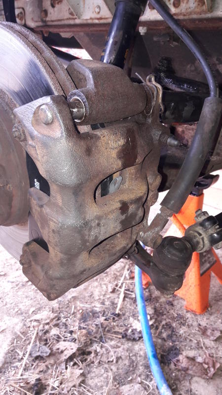

Etriers gauche et droit démontés, nettoyés et remontés.
J'en ai profité pour nettoyer un peu l'accumulation de 25 ans de graisse
Un piston légèrement grippé, axes "soudés" à la partie coulissante par la rouille.... je comprends que le freinage était en vrac.
J'ai même l'impression qu'il roule mieux !
Pour une grande première je suis assez content de moi. Par contre j'ai les bras en vrac, le moindre truc sur ce véhicule pèse une tonne ! Même les plaquettes sont louuuuurdes ! Laughing

Pour ta question sur la graisse, c'est ce qu'on appelait la graisse belleville, tu en trouves chez tout bon détaillant automobile.
Beau boulot en tout cas.

Pour la graisse j'ai demandé mardi au mécano du taf et il m'a dit de mettre de l'huile moteur. C'est un peu fluide et faut faire gaffe de ne pas en mettre partout (surtout au prix des plaquettes ! s'agit pas d'aller flinguer les Jurid ! ) mais c'est clair que ça tient forcément la température.
Dans l'idéal je pense qu'il aurait fallu changer les axes pour avoir l'esprit tranquille mais il faut faire la chasse aux pièces d'occasion en bon état (déjà trouver des phares ça a été coton !), casser son PEL pour du neuf chez Renault Truck ou trouver de l'adaptable pas cher (pour quelle qualité ?) et dire adieu aux étriers Bendix d'origine.
