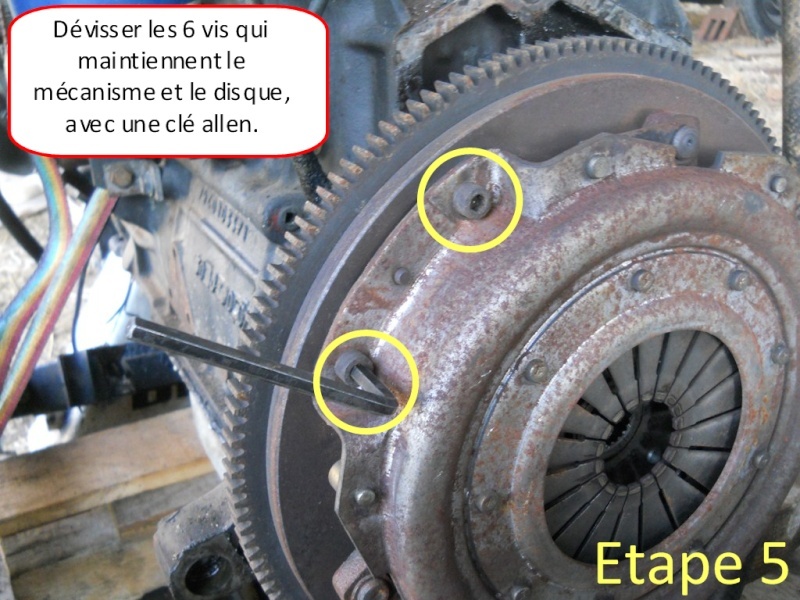

Voici les différents étapes pour le remplacement de l'embrayage moteur/boite dehors du J, elle reste les même si la boite reste dans le J et que vous ne sortez que le moteur.
Afin de facilité le remontage de la boite, il est préférable d'avoir un centreur.

PostPosted: Sun 14 Apr 2019 - 18:42    Post subject: Par rapport au centreur... Reply with quote
Bonjour à toute la jisterie !
Alors, je m'apprête à changer mon défunt embrayage avec l'aide précieuse de vos tutos.
J'ai des petites questions par rapport  à la fabrication du centreur, (le procédé exacte) : tu soudes 2 vis ensemble seulement et tu refais le filet du milieu qui est à la base à 1,6cm pour le réduire à 1,57 ? Ou tu soudes 3 vis ensemble ?
Et pour les vis quels sont les caractéristiques de leurs pas ?
Merci pour vos réponses !
Epave en cours de blindage !
Posts: 6,758
PostPosted: Sun 14 Apr 2019 - 20:02    Post subject: [TUTO]Etape pour le remplacement d'un embrayage Reply with quote
Jamais utilisé de centreur pour un J, je le fais à l'oeil. Mr. Green
A mon avis il faut une vis du diamètre interne niveau volant moteur et une autre diamètre interne du mécanisme.
Pour la longueur, mesure au pifomètre, t'es pas à 1 cm près. Okay
