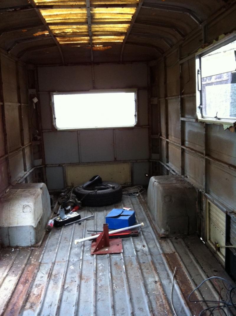

Voilà aujourd'hui le camion est définitivement vide:

mais dit donc je ne le vois pas vide....
Posts: 6,813
PostPosted: Wed 26 Dec 2012 - 20:31    Post subject: Le Nelson en travaux. Reply with quote
Je me disais aussi, j'ai oublié de découper la cellule pour faire un porte-voiture...

Définitivement Tiken, le temps d'étanchéifier le J et il y a du taf, et j'aimerais vraiment remettre des portes à l'arrière.
Je ne pense pas avoir le temps et les moyens de le réaménager cette année, à moins de trouver un motivé pour faire la carrosserie et deux trois plans pour du stérodur et du contreplaqué/médium.
Loni, je peux les garder et pour le prix ,comme j'ai dit, il est libre. Je me contenterais d'un nombre à 6 chiffres et sans virgule. Mort de Rire
