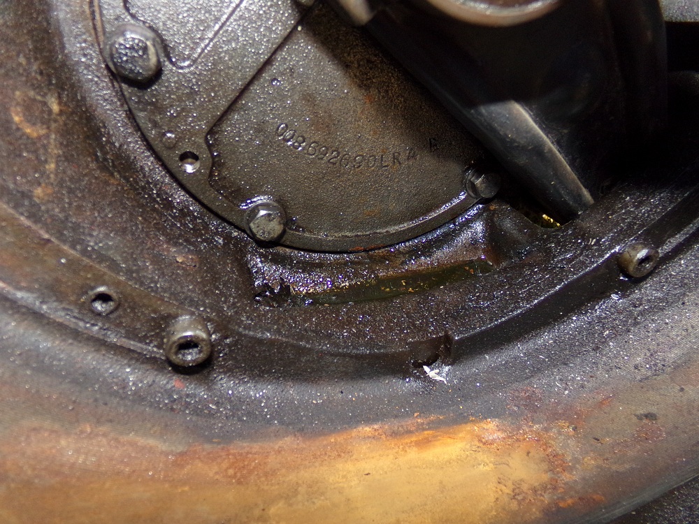

Alors je m’interroge encore sur plusieur points:
- Pour commander les pièces pouvez vous me confirmez si c'est bien un 2.3L D (il y a bien inscrit 138 sous les injecteurs).
- Sur internet je trouve deux sortes d'embrayages: diametre 215mm et 220mm, lequel je dois prendre?
- Sur cette photo (cloche de BV, sous la fourchette d'embrayage) on peut voir de l'huile de boite (en tout cas il me semble que s'en est):
Est ce grave? Puis-je (dois-je) y remédier?
Au passage, pour toutes vos réponses, c'est d'un grand soutien pour moi.

PostPosted: Fri 17 Mar 2017 - 12:06    Post subject: Émetteur/récepteur d'embrayage, ou embrayage lui même? Reply with quote
oui c'est bien un 2l3.
Pour l'embrayage, mesure le tien !
Pour la fuite joint spi à changer, c'est pas compliqué et c'est le meilleur moment pour le faire !

PostPosted: Fri 17 Mar 2017 - 19:13    Post subject: Émetteur/récepteur d'embrayage, ou embrayage lui même? Reply with quote
J'ai mesuré le disque et il semblait faire 215mm, la trace sur le volant moteur semblait en faire 220mm... Je pense que ca n'a pas grande importance du moins je l'espère, je viens de tout commander (le kit, diamètre 220mm), avec un joint spi pour la boite, des support moteur/boite, les plaques de protection (il n'y en avait aucune...), des vis...
Je tiendrais au courant! Okay et encore merci tiken!

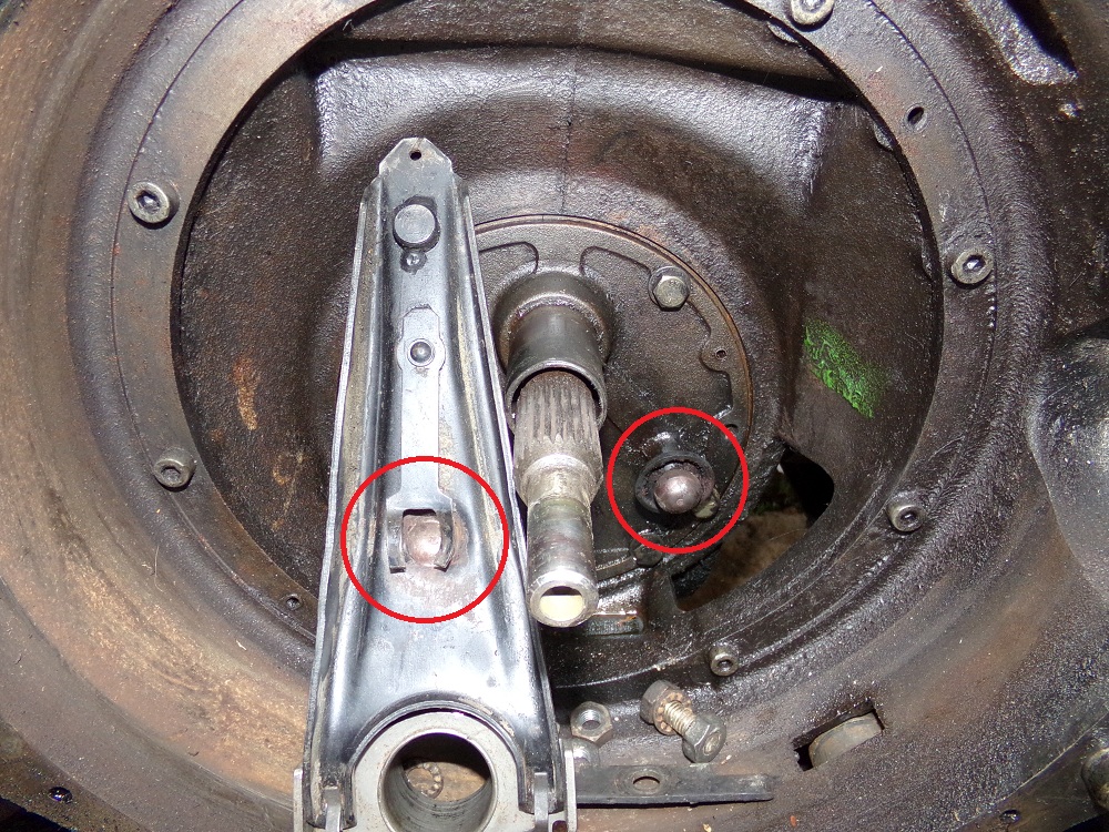

Bonjour, j'aurais trois petites questions qui me turlupinent Smile
Déjà je voudrais savoir si la boule qui accueille la fourchette d'embrayage est en bon état:
Pour le remontage je dois juste poser la boule sur la mini fourchette entouré en rouge, ou je dois passer la boule entre la fourchette et le logement pour qu'elle se coince?
De plus j'ai constaté un mini jeu sur l'arbre de BV (au milieu de la photo), j'ai peur que ce soit un roulement, mais j'ai le joint spi qui est mort apparemment serait ce lui le responsable? Confused
PostPosted: Mon 27 Mar 2017 - 12:51    Post subject: Émetteur/récepteur d'embrayage, ou embrayage lui même? Reply with quote
Voir image ci dessous.
Tu vois que la boule qui est en réalité une rotule entre en contact avec la fourchette,elle sert d'articulation à la fourchette.
Présenter la fourchette de manière que les 2 becs du ressort d'appui passent derrière le caoutchouc protecteur de la rotule.

PostPosted: Mon 17 Apr 2017 - 17:39    Post subject: Émetteur/récepteur d'embrayage, ou embrayage lui même? Reply with quote
Voilà ça y est, c'est fait! L'embrayage fonctionne niquel, ça ne craque plus Smile
Je peux enfin m'avancer sur le reste!
