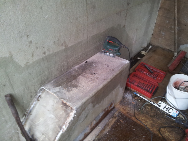

OK. C'est donc ce que je pensais. Les passages de roues d'origine en métal sont surmontés d'une seconde couche dans une autre matière (bois et fibre ?).
C'était pareil sur celui que j'ai mis en pièces : j'avais des passages de roues en bois recouverts de fibre et/ou de mastic, qui semblaient en parfait état contrairement aux tiens.
Pour les besoins du démontage, j'ai dû les découper et regarder comment c'était en dessous...
Et là, je suis tombé sur les passages de roues d'origine, ceux avec lesquels le véhicule sortait des usines Peugeot avant d'être équipé en bétaillère, et qui n'étaient bien sûr pas enlevés lors de l'équipement car ils sont indispensables. Ils servent, entre autres, de fixation aux amortisseurs. Ces passages de roues étaient parfaitement neufs en haut, mais pourris en bas, comme le montre cette photo :
Ma crainte, c'est que, vu l'état de ce qui est visible sur ton J, les tiens soient pareil, voire pire.
Donc si c'était mon véhicule, je pense que je démonterais totalement la partie visible sur tes photos, qui a l'air d'être en mauvais état, jusqu'à voir entièrement ceci :
Là, en fonction de l'état, je ferais intervenir un carrossier, ou je traiterais, ou je ne ferais rien s'il n'y a vraiment aucune trace de rouille...
Sur mon J9 fourgon, ils sont dans le même état (car il avait servi de bétaillère). Pour l'instant, j'ai juste traité au Rustol et ça n'a pas bougé. Mais il faudrait que je les refasse un jour.
Après avoir fait ça, je reconstruirais, avec du bois neuf mais bien sec, ce que j'aurais démonté. Mais je me renseignerais auprès d'un spécialiste des bétaillères sur le traitement adapté, car il est indispensable de protéger tout ça. Il faut à la fois que le bois ne pourrisse pas, et que ça soit étanche. Si ton travail n'est pas étanche, et que l'urine des chevaux passe et attaque les passages de roues en métal, l'effet sera l'inverse de celui recherché ! Dans ce cas, autant ne rien faire.
Voilà. C'est mon avis.
C'est sans doute plus compliqué que ce à quoi tu t'attendais, et ça nécessite de bien te renseigner avant. Donc si tu ne te sens pas apte à faire ça rapidement, garde l'idée sous le coude et fais quelque chose de provisoire en attendant.
En attendant, tu envisageais de coller un tapis de sol pour protéger tes poneys. Je me dis que ça peut être une solution provisoire. Mais il faut une très bonne colle, et je ne sais pas si ça tiendra sur un revêtement déjà abîmé. Alors plutôt que de coller, tu peux essayer de visser, avec des petites vis, si la matière s'y prête. Essaye déjà de mettre une vis dedans avec une visseuse, et tu verras si ça rentre bien, ou pas du tout, ou si ça se désagrège complètement (auquel cas arrête vite...).
