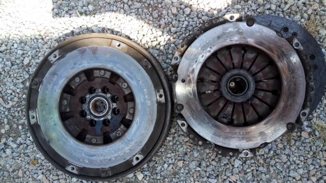

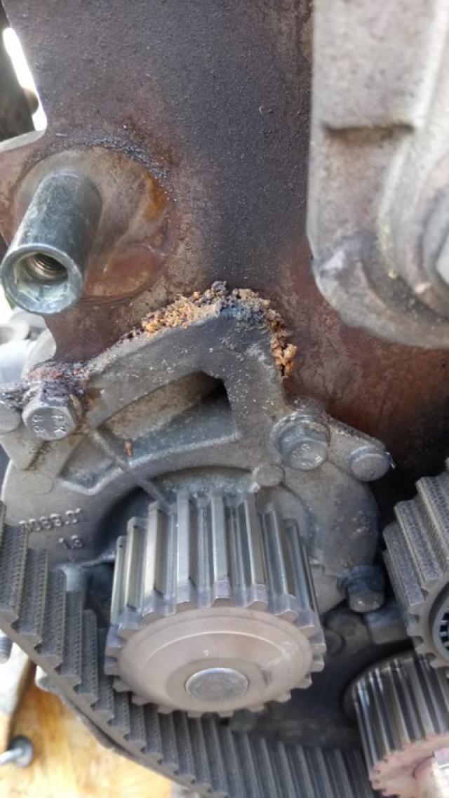

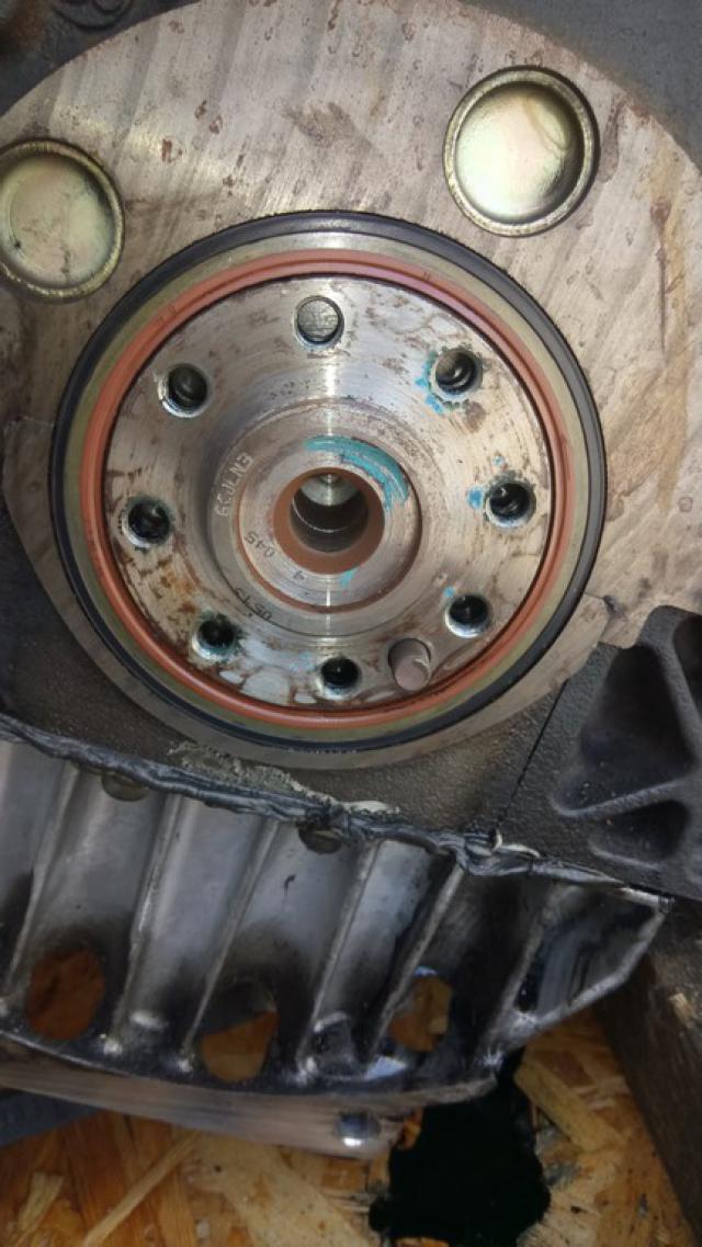

En fait c'est un embrayage tiré, mais ça n'empêche pas qu'une partie de la butée est restée sur la boîte.
Et que l'embrayage a bien chauffé à blanc.

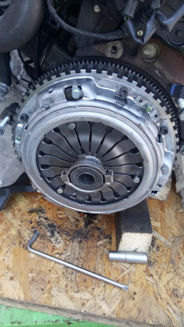

C'était un volant moteur bi masse, j'ai acheté le kit valéo adaptable qui remplace ce système pour pas être emmerd*.
Mais avant changement du joint de vilebrequin.

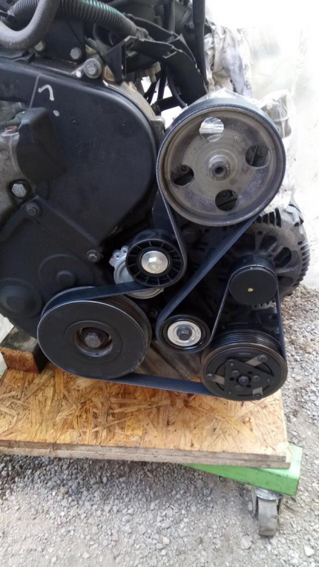

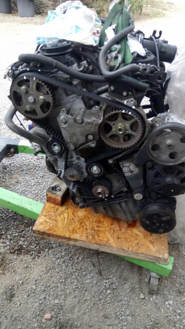

Changement du kit distribution + accessoire, les courroies paraissaient neuves mais les galets sont marqués et un a pété au démontage.
Encore un c*n qui a juste changé les courroies.
La pompe à eau commençaient à fuir, tout neuf c'est mieux.
Voilà si j'ai le temps demain, avant le boulot, je refixe le moteur boîte à sa place.
