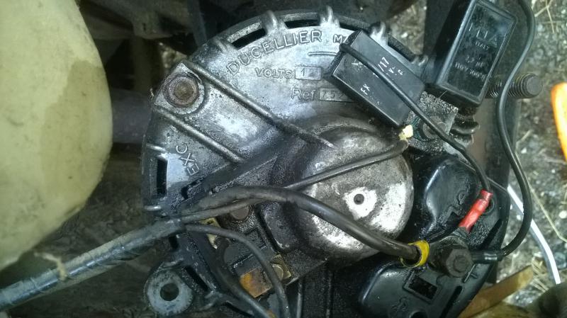

Une photo du cablage :

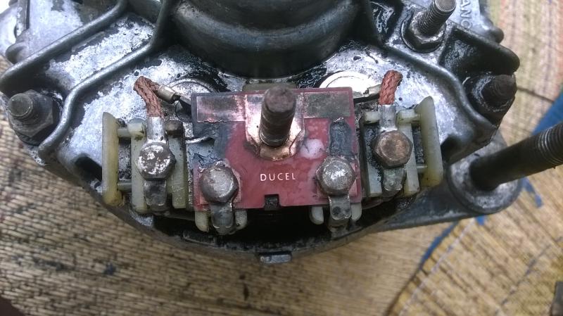

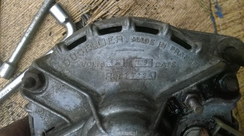

Les références : Ducellier 7529A
La panne visiblement çà a bien fondu ... :
Donc je vais en commander un chez série04 et leur renvoyer celui là.

Remontage aujourd'hui, et ça ne marche pas... Evil or Very Mad
Donc faut que je me penche sur le câblage même si tout m'a semblé en ordre.
Donc sur mon alternateur j'ai 3 branchements :
- un "+" à la batterie ?
- un "-" ou sont branchés les 2 condensateurs relié au "+" d'ailleurs je me demande à quoi cela sert.
- le "EXC" qui doit venir du régulateur si j'ai compris.
Si vous pouvez me confirmer le cablage, je vais commencer à chercher.
Merci

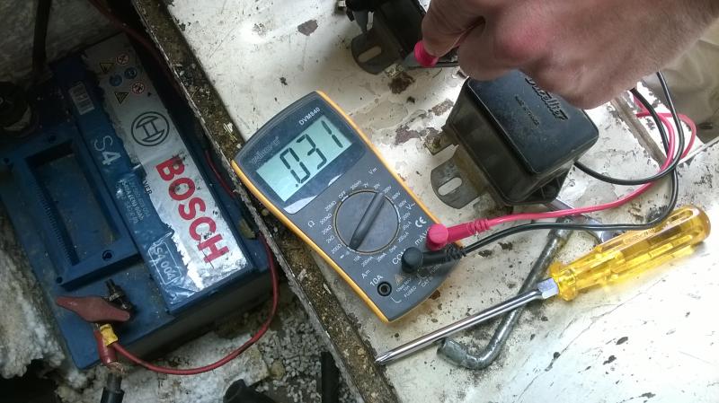

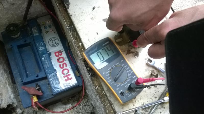

Bon j'ai démonté le régulateur car en testant les connexions, je trouve des choses étrange.
J'avais un autre régulateur dans le camion, donc je les ai comparé, et le comportement diffère quand je teste la liaison entre le "+" et la masse".
- Celui du camion : Ca bip et je relève que 330 Ohms de résistance.
- Celui en rechange : Ca ne bip pas, et je relève 750 Ohms de résistances.
Je pense qu'un des 2 est HS mais lequel ???

Après réflexion, j'ai décidé de remonter le régulateur à 750 Ohms, et magie cela fonctionne.
Par contre il limite pas correctement l'alternateur, je dépasse les 14.6 en accélération. Donc j'en commande un neuf chez Serie04.
Problème résolu pour moi.
