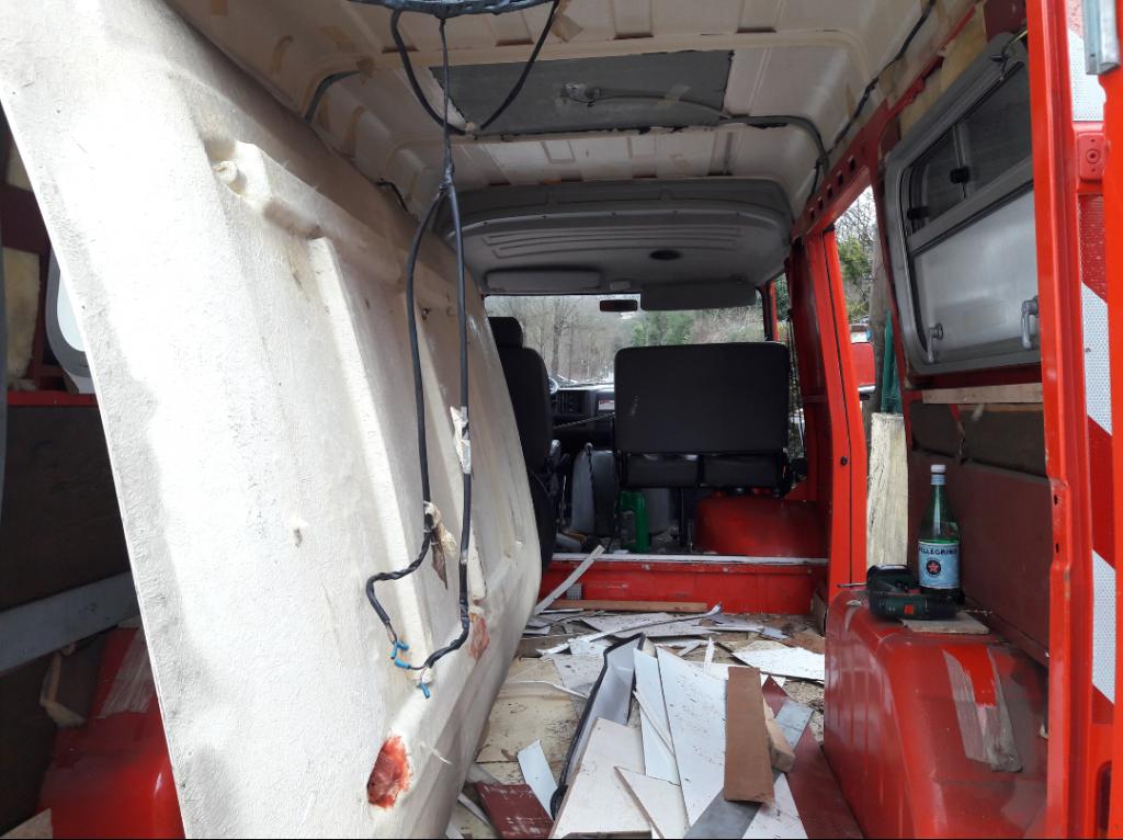

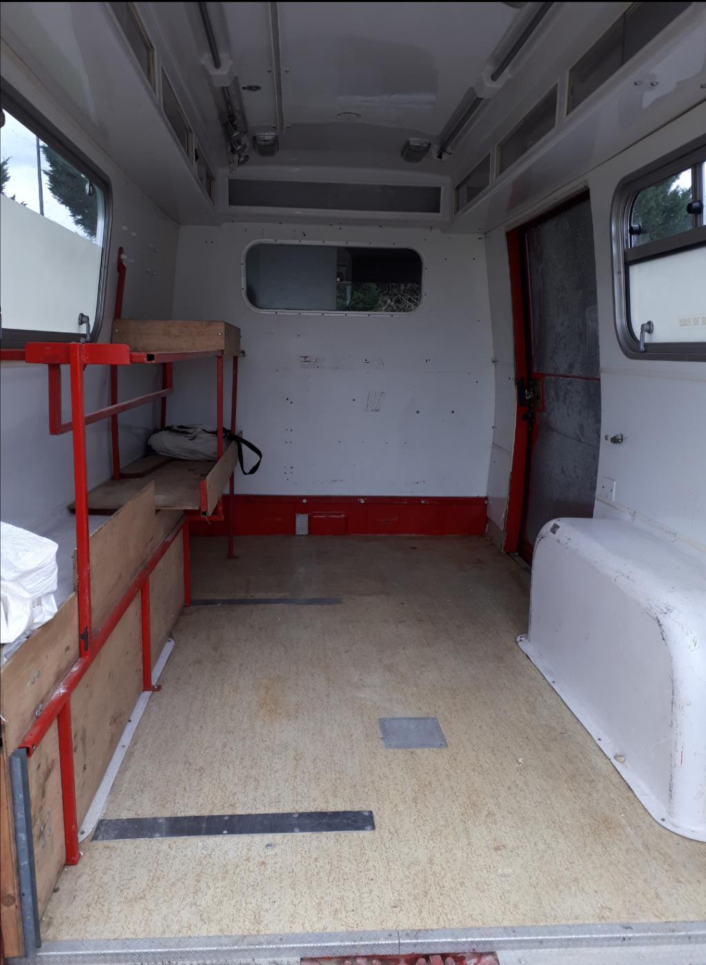

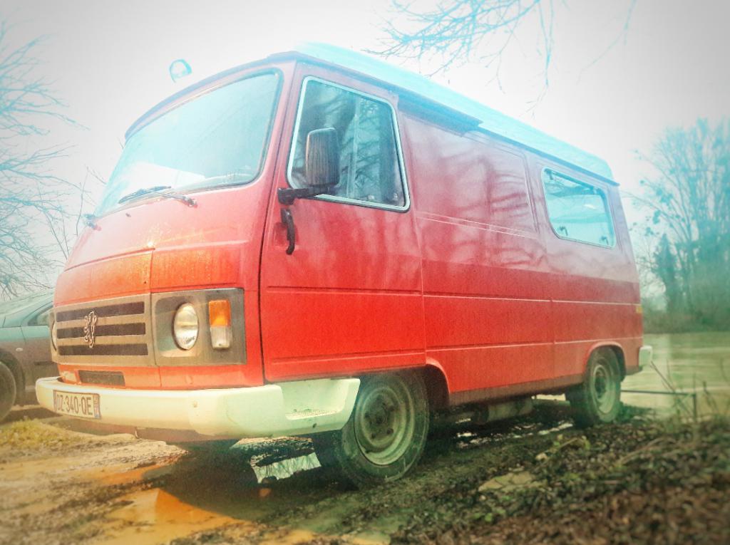

Bonjour, je vous présente mon J9.
Il s'agit d'un 2L essence, 92000km, ex ambulance pompier rehaussée.
Les premiers travaux effectués ont été de virer l'ensemble de l'habillage présent car il sera entièrement refait en lambris.
Première question : Comment reboucher les petits trous dans la rehausse en fibre de verre ? En effet il y avait là un porte échelle extrêmement lourd, fixé par des écrous.
Il y a également quelques marques d'usure de la fibre, j'aimerai la refaire, quelle résine vous me conseillerez ?
Merci d'avance Smile

La même résine que pour les bateaux c'est très bien je pense.

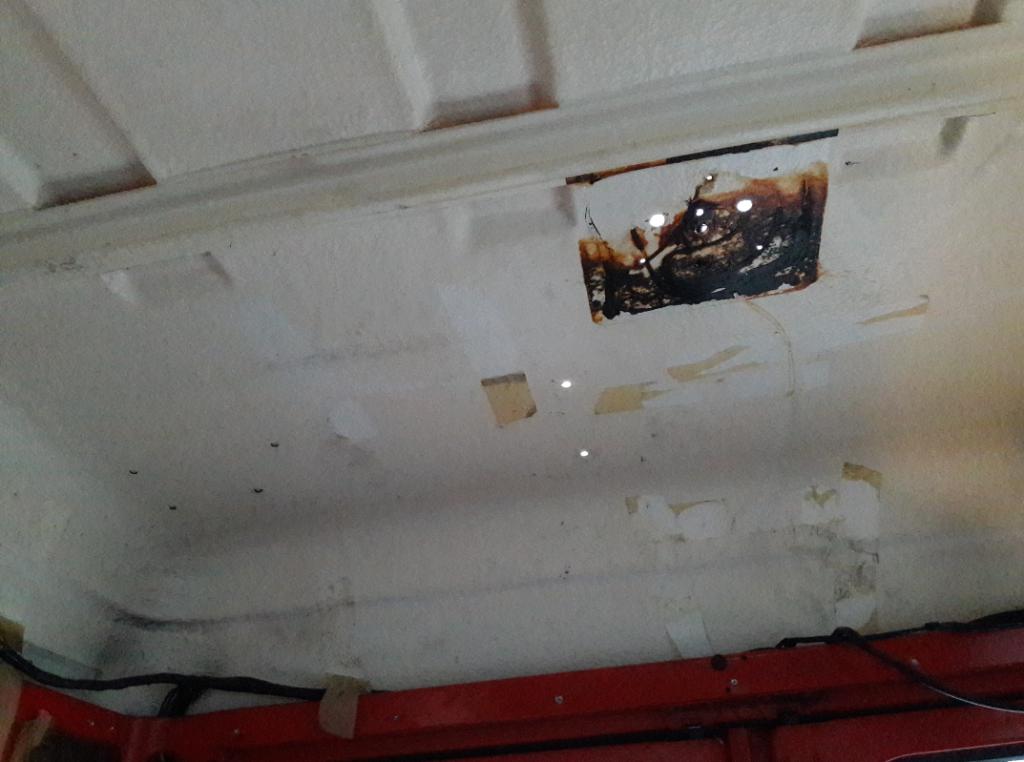

PostPosted: Mon 14 May 2018 - 19:43    Post subject: Transformation d'un ambulance en van aménagé Reply with quote

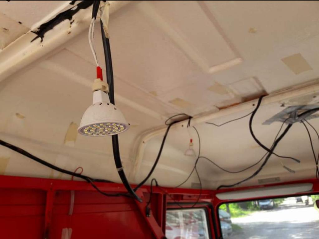

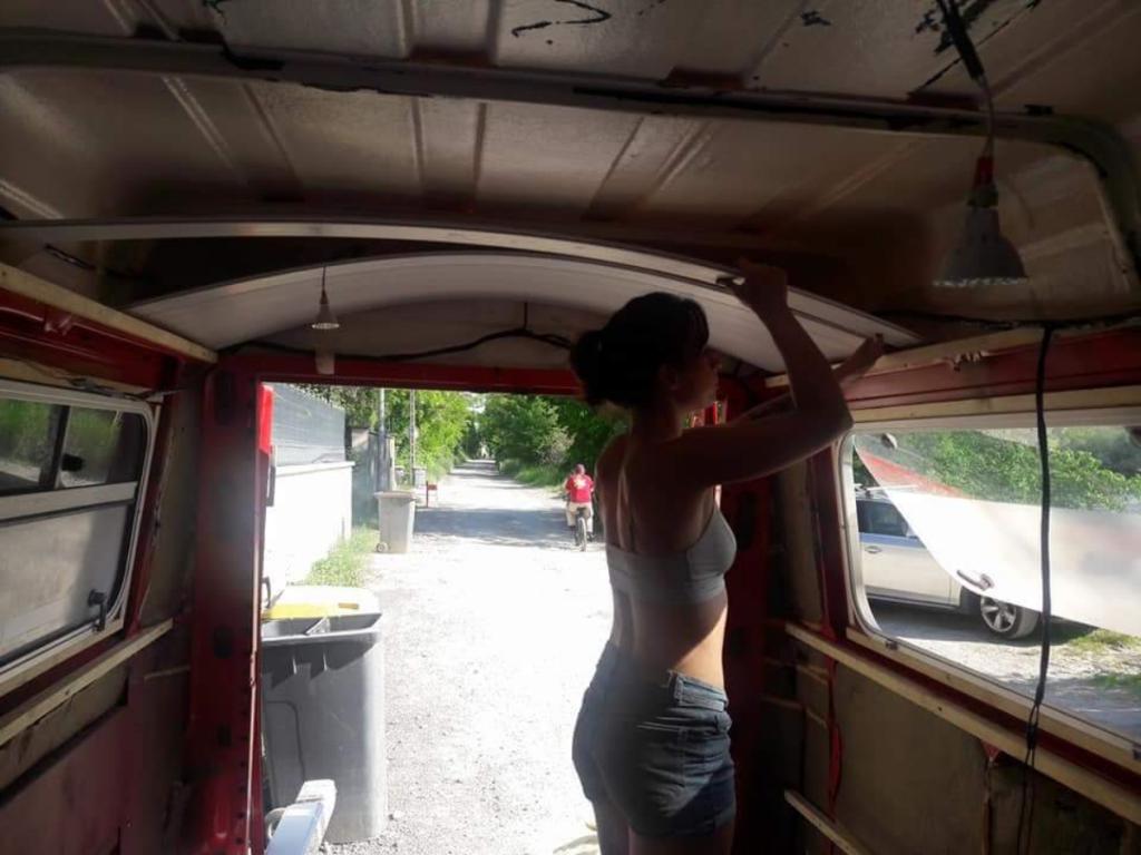

J'ai pas mal avancé sur le projet, voici quelques photos:
Le roi a été réparé, ça a l'air de tenir correctement.
Il a fallut refaire les schémas et s'approprier le faisceau électrique existant. Il y aura trois spot à led, les trois s'allument distinctement.

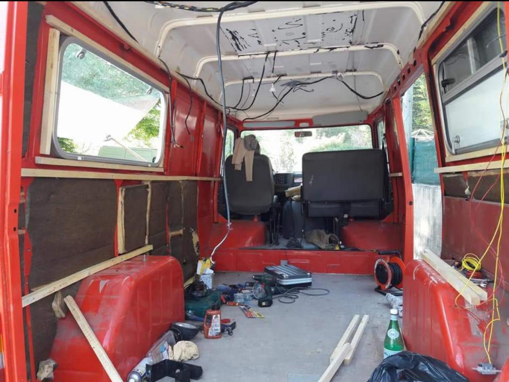

On a installé le lambris PVC entrée de gamme, pour un gain de poids et la souplesse du pvc.
Tout a été isolé avec de la laine de verre. Ça gratte.

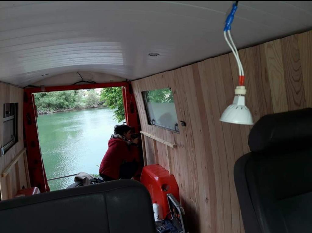

On a mit un vinyl imitation parquet
Le lambris bois premier prix qui est plutôt facile à poser

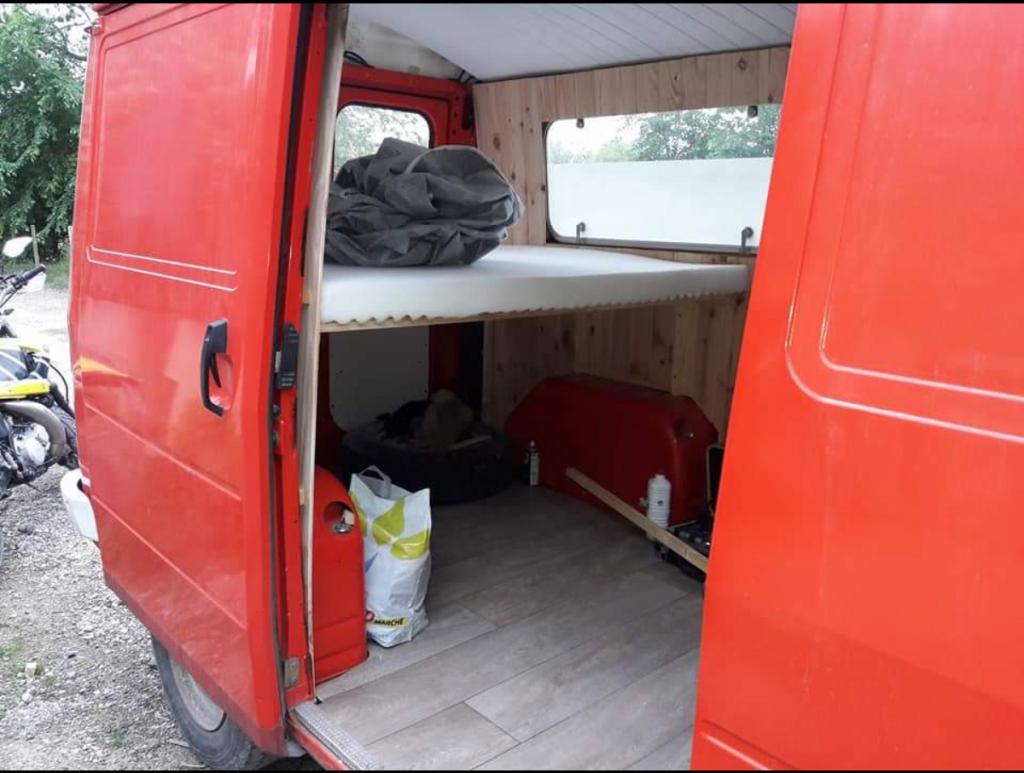

Et enfin le plumard qui est encore à l'état d'ébauche
J'attends de recevoir une plaque de cuisson pour faire une cuisine, et ce WE on part en vadrouille. Smile
