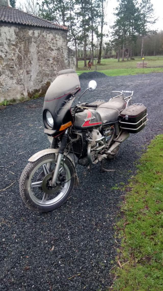

PostPosted: Sun 4 Feb 2018 - 19:40    Post subject: Honda cx500 Reply with quote

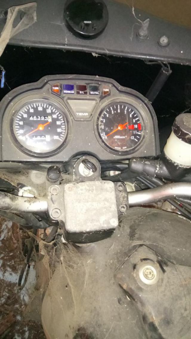

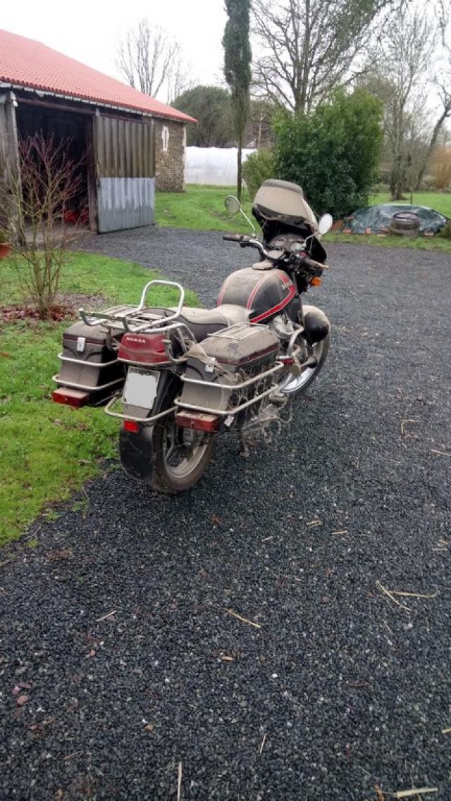

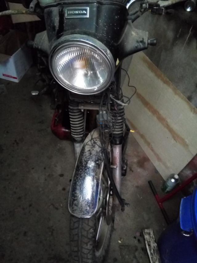

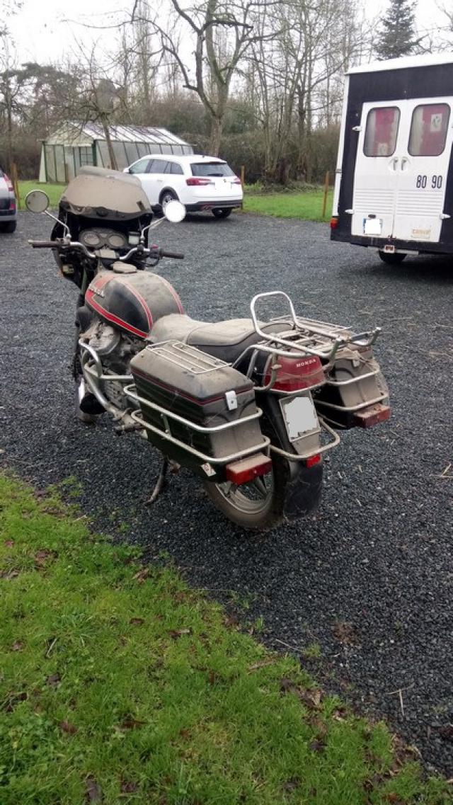

J'ai récupéré contre une bouteille de bon vin, cette merveille sortie de grange.
Bon ,c'est la moto du père d'un bon pote, il l'a donnait pour débarrasser et il a choisi mes bons soins.
Je m'y mettrais cet été car là elle reste dans le camion car pas de local, donc d'abord je travaille sur l'abri et ensuite je m'y colle.
Ah oui ,c'est une première main.

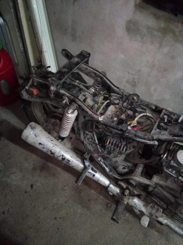

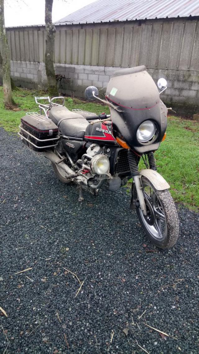

PostPosted: Sun 18 Feb 2018 - 20:00    Post subject: Honda cx500 Reply with quote

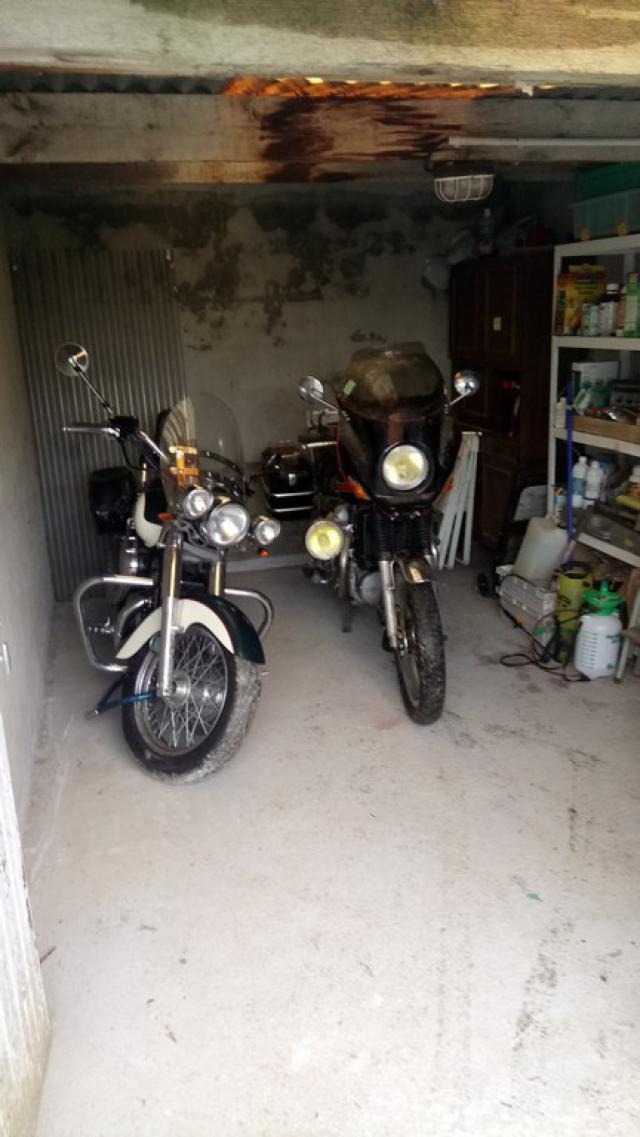

Enfin au chaud à l'abri:

PostPosted: Wed 7 Nov 2018 - 20:51    Post subject: Honda cx500 Reply with quote

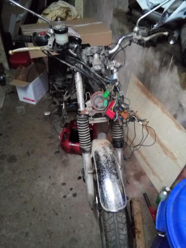

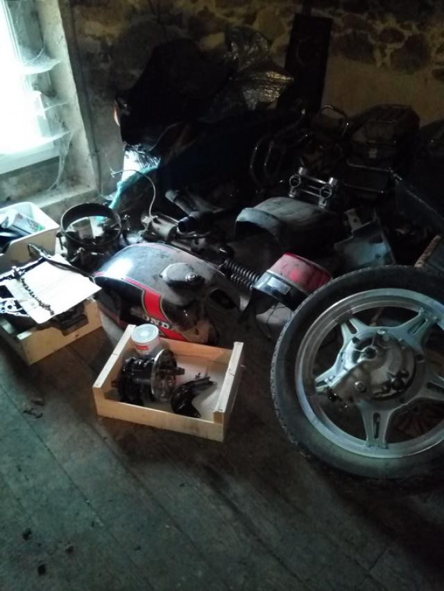

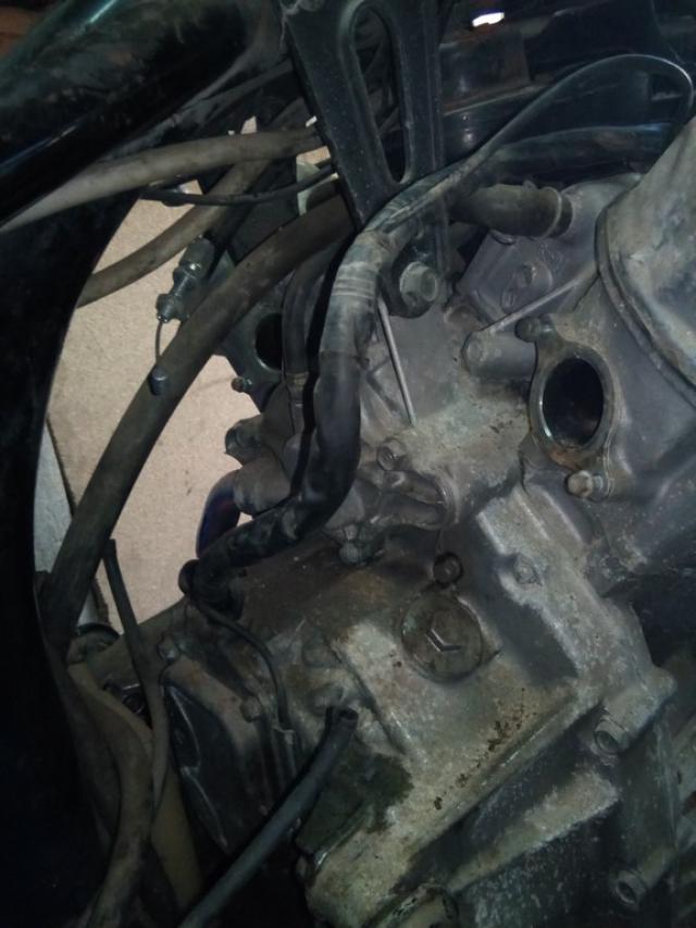

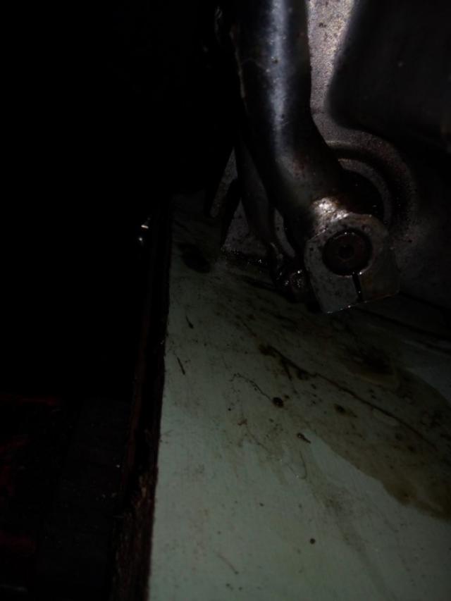

Bon, la météo me pousse dans l'atelier, la 500 a dégusté un peu, le démontage a bien avancé.
J'attend d'avoir une batterie neuve ,l'ancienne affiche 1.93 V.
Et faire les préconisations d'usage pour faire tourner le moteur avant de le démarrer bien sûr.
Mais avant une 1100 rt en stand by, roulements de colonne de direction changés, lève-bulle réparé, me reste les joints spy de fourche, le coté gauche n'a quasi plus d'huile.
EDIT 16/11/18/
J'ai déposé les bougies puis mis un peu d'huile dans les cylindres.
J'ai fait tourner le vilebrequin au cliquet, le moteur tourne bien, pas de grincement, il y a bien de la compression, mais de là à dire qu'il y a ce qu'il faut je pense pas, ma 125 en a plus lol.
Ensuite j'ai mis de l'essence, et comme le carbu gauche s'est mis à uriner, j'ai pas essayé de démarrer.
J'ai quand même fait tourner le démarreur, le voyant d'huile s'est éteint après plusieurs tours , la pompe à huile semble donc bien fonctionner.
Bon j'ai continué en démontant le feu arrière et la boite à air.
En déposant cette dernière j'ai vu que le tuyau de reniflard n'était pas branché au filtre à air mais à un récupérateur.
J'en conclue, que ça devait trop refouler et que l'ancien proprio a mis ça pour pas saturer le filtre.
Dans ce cas là, ça voudrait dire segments HS ou pire.
Le moteur à 146 000, et comme les puits de bougie ne me permettent pas de prendre les compressions (trop profond), le plus simple est de déposer tout ça et de l'ouvrir.
La décision est prise, remise à neuf du moulin si pas de mauvaises surprises. Okay
Edit 19/11/18:

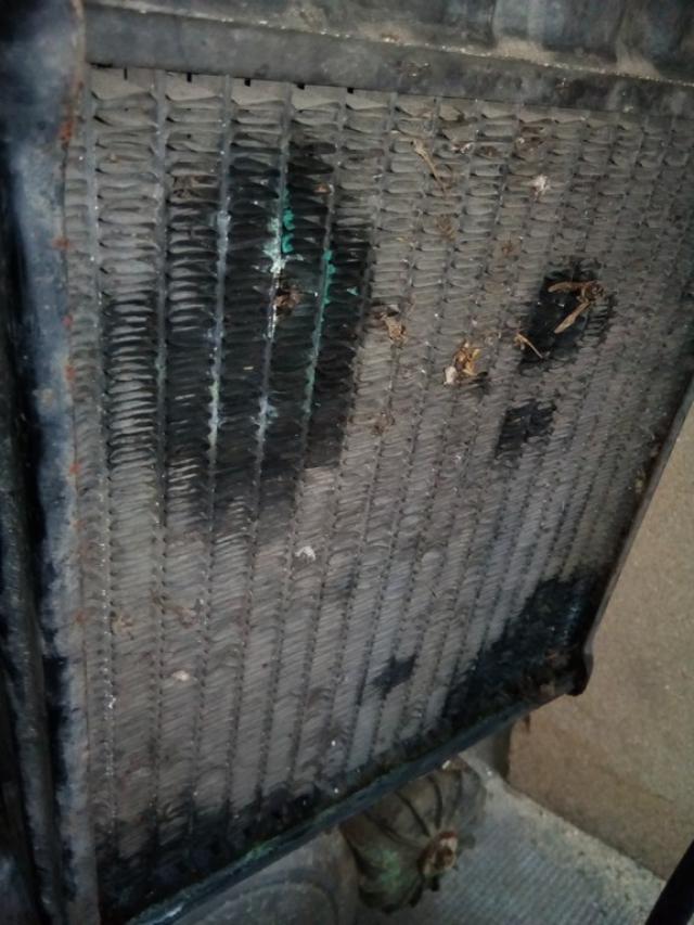

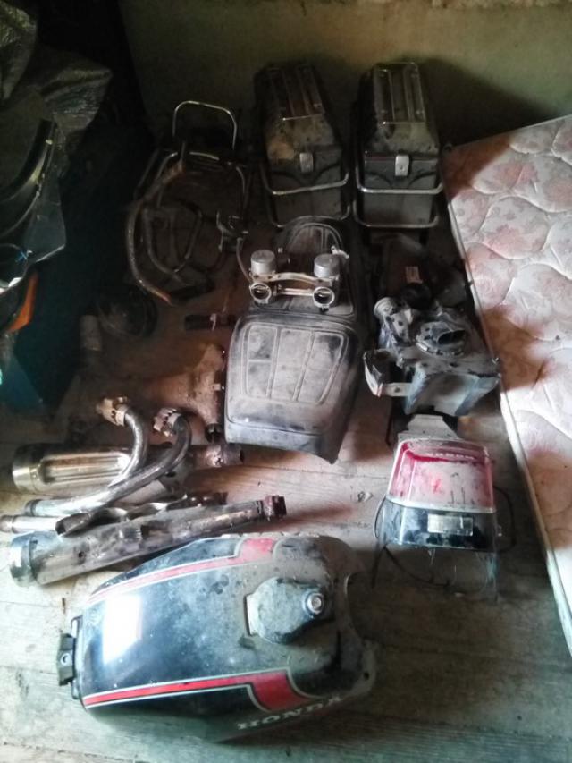

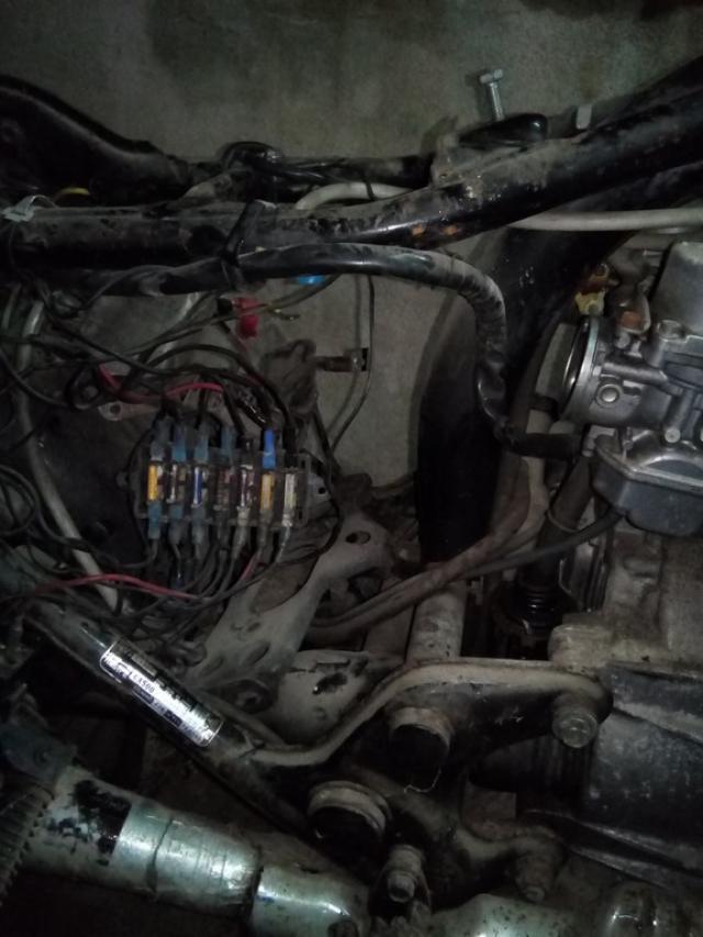

Dépose du radiateur (visiblement à changer/rénover) et de l'échappement puis des carbus:
ça commence à faire:
EDIT 26/11/18:

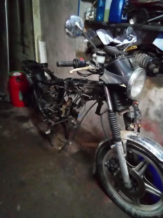

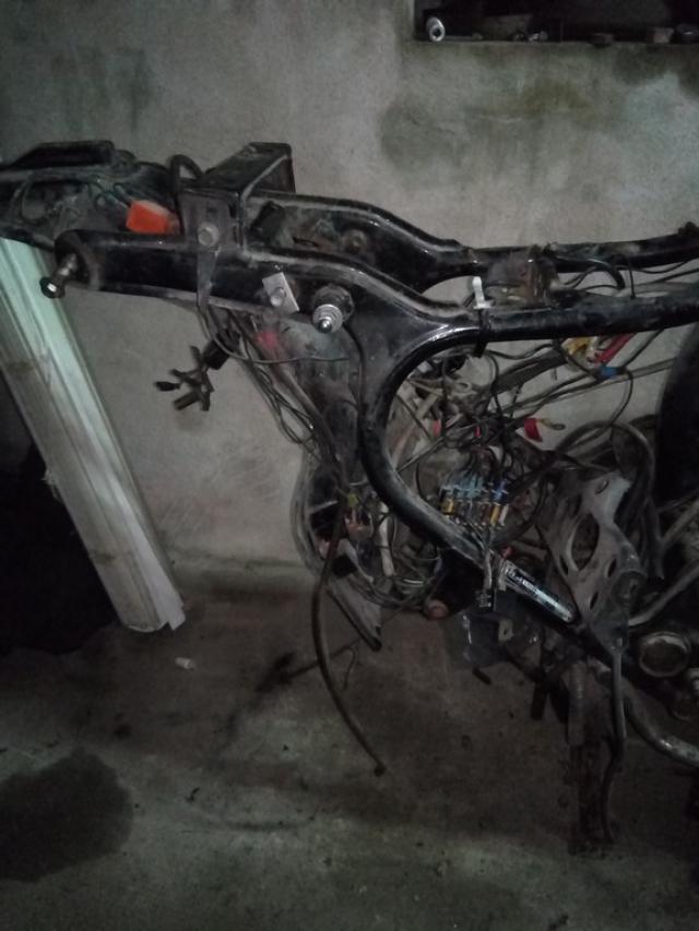

Bras oscillant , amortisseurs et roue déposés, ça progresse:

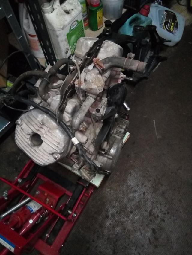

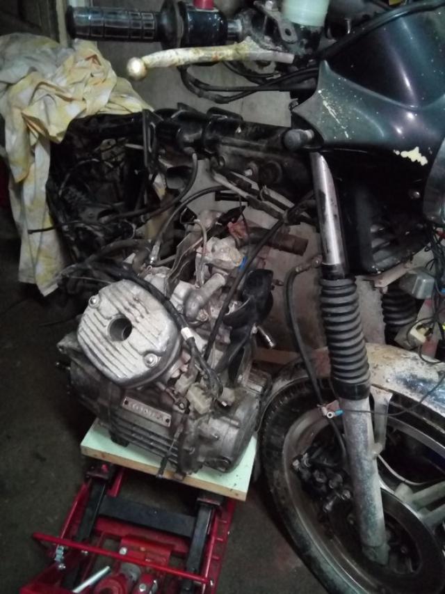

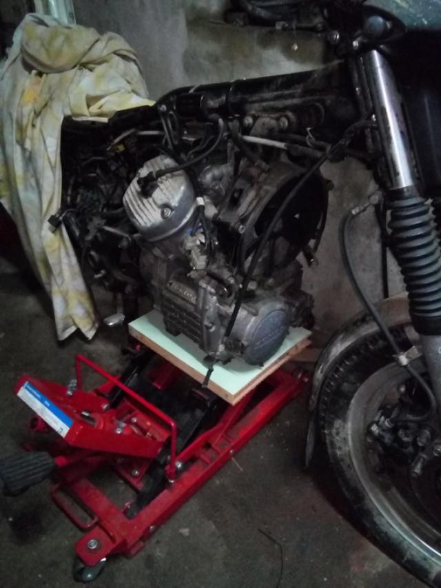

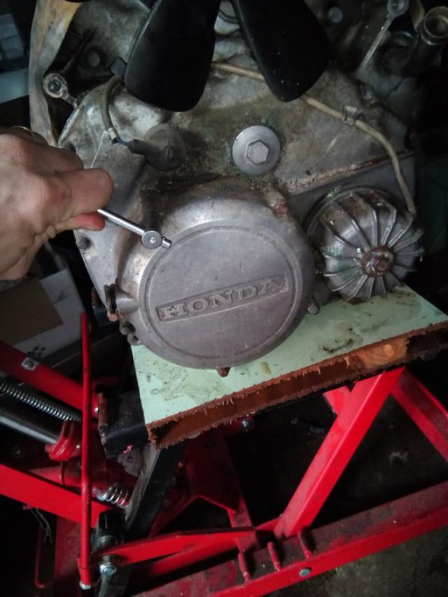

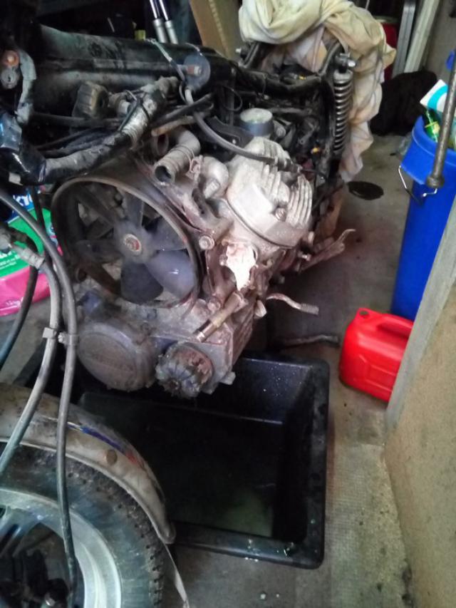

En attendant de passer le carbu de la tondeuse (Briggs and Stratton) à l'ultrason, j'ai déposé le moteur de l'autre (la Honda):

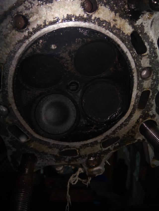

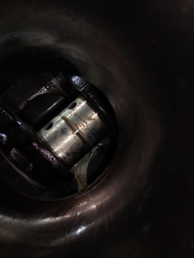

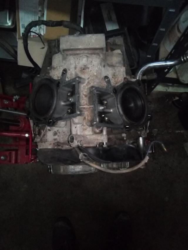

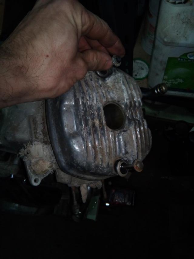

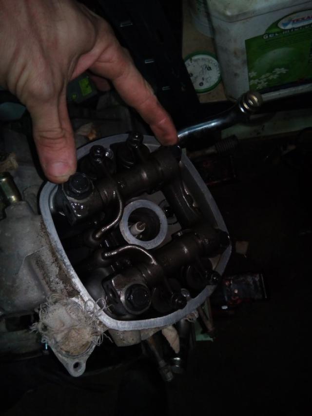

Aujourd'hui c'était déculassage.
Bon rien de plus simple!
Enlever le cache culbuteurs:

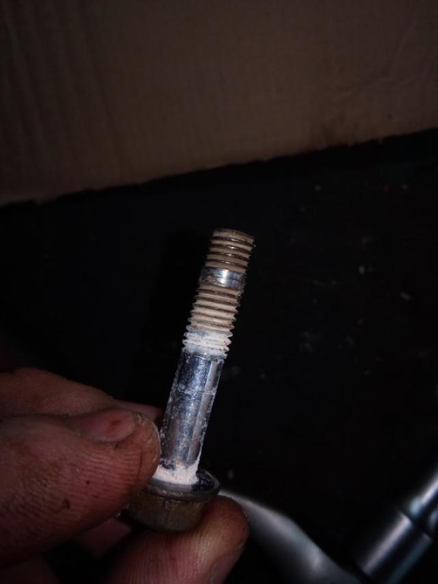

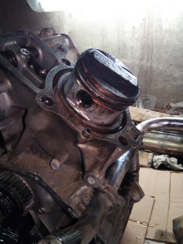

Défaire les 4 vis de culasse , chaque vis 1/4 de tour par 1/4 de tour en croix.

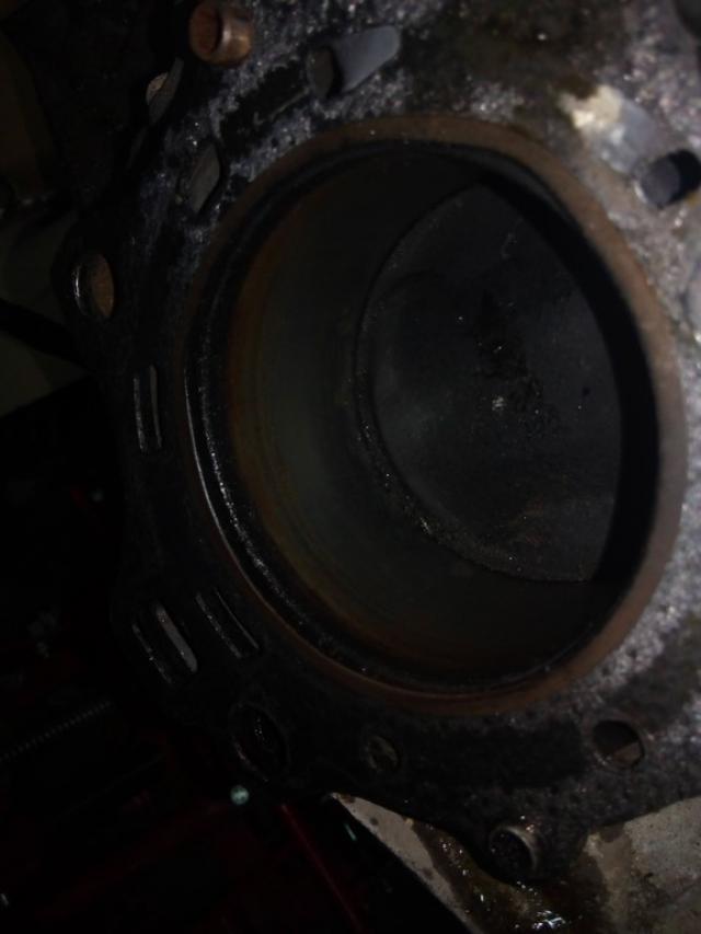

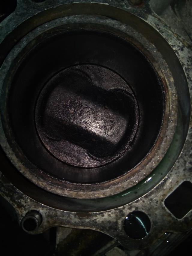

Oh le piston:
La chemise est belle:
Par contre la deuxième est rouillée en haut, quand j'ai descendu le piston, l'eau qui était sur celui ci a disparu dans le carter d'huile je suppose lol.

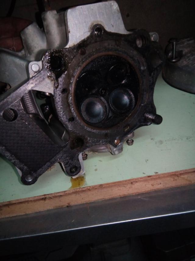

Les soupapes de chaque culasse ont l'air bien fermées:

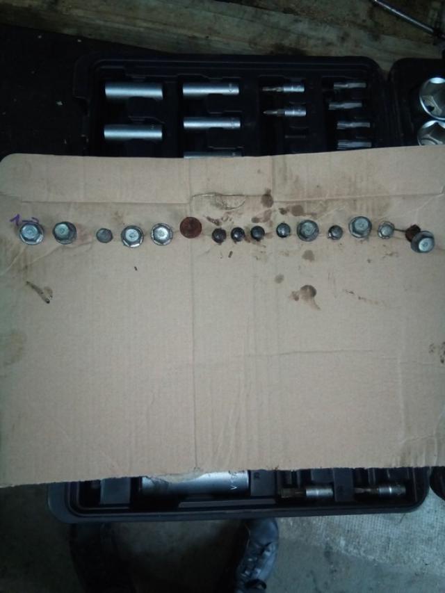

Tout est bien rangé à plat chaque vis à sa place et chaque tige de culbuteurs aussi et couvert d'un chiffon gras.
Le moteur sans culasse:

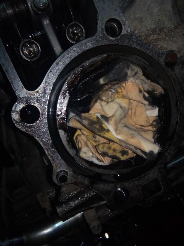

Bon je descend les pistons de moitié et hop je mets dans chaque cylindre un chiffon imbibé d'huile de vidange.que je tournerais de temps en temps pour pas que ça rouille:
Je suis la revue technique au fur et à mesure pour atteindre les pistons et les sortir.
La suite un jour. Mr. Green

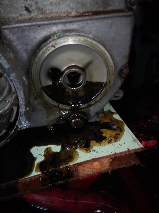

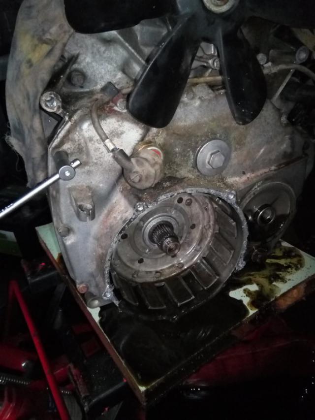

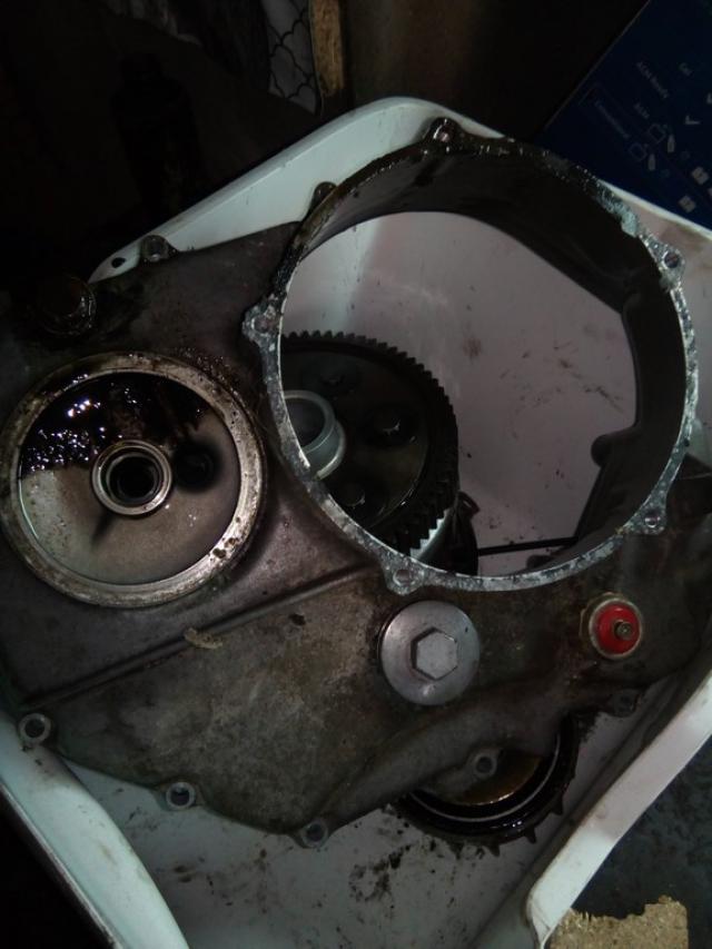

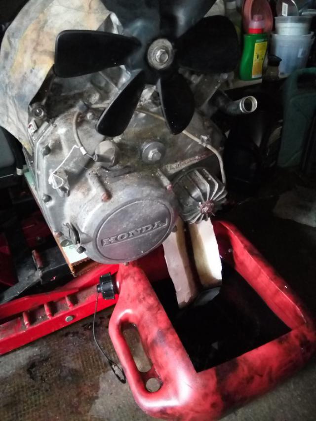

Hop vidange du moteur:

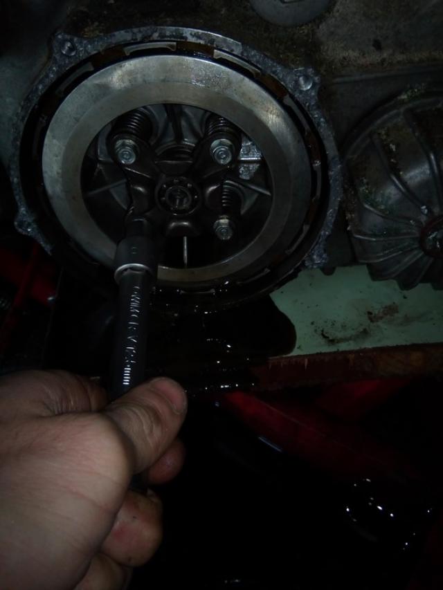

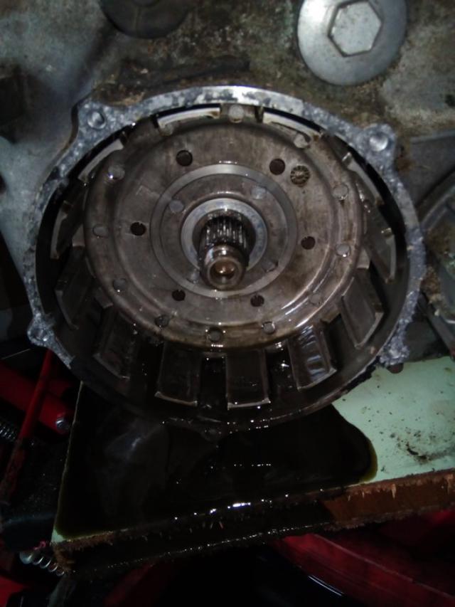

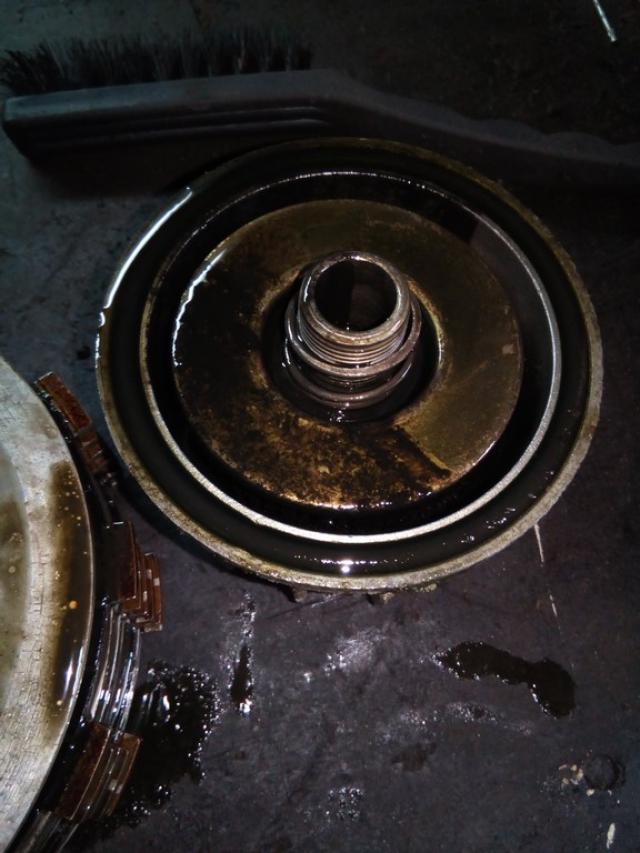

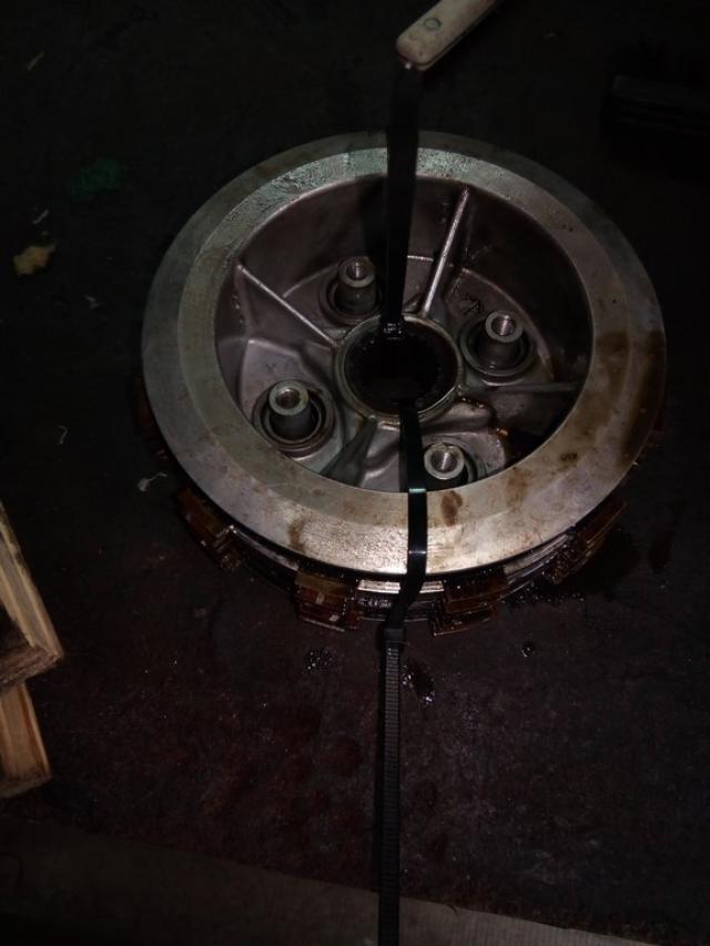

J'enlève le carter d'embrayage:
Le dispositif pour débrayer:

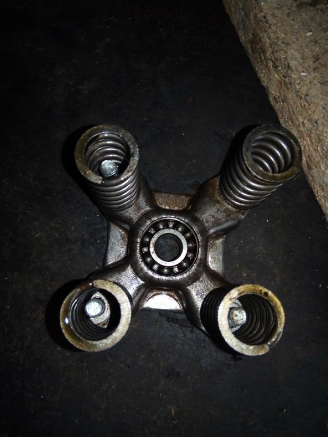

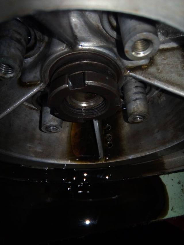

J'enlève l'écrou cannelé et dépose l'embrayage:
Me reste la cloche:
J'enlève le filtre à huile, ne pas perdre le petit ressort derrière:

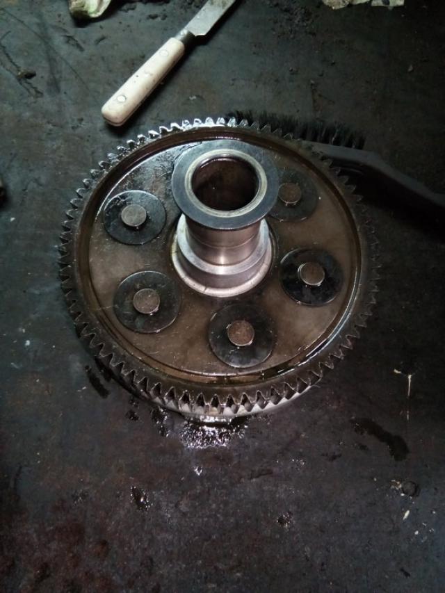

Je dépose le carter secondaire puis la cloche d'embrayage, en gardant les pièces dans l'ordre.

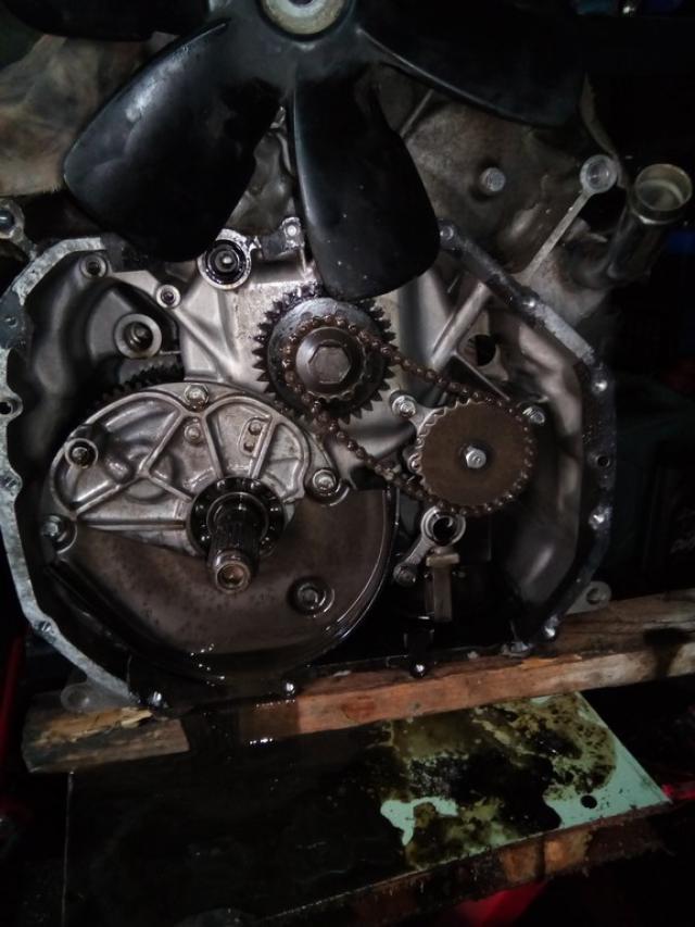

J'ai enfin accès à la pompe à huile pour pouvoir accéder à la bielle:
La suite bientôt.

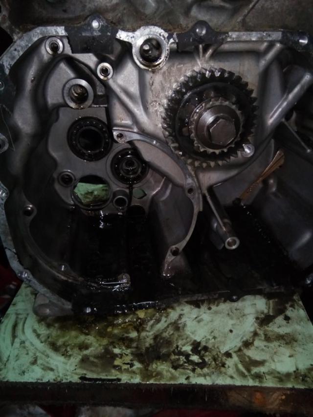

PostPosted: Tue 1 Jan 2019 - 18:03    Post subject: Honda cx500 Reply with quote
Du coup j'ai continué aujourd'hui pour fêter cette nouvelle année:

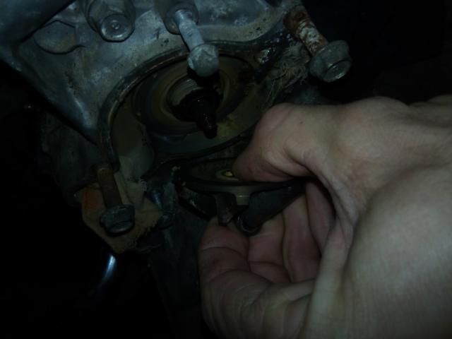

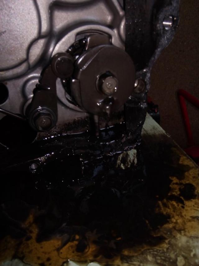

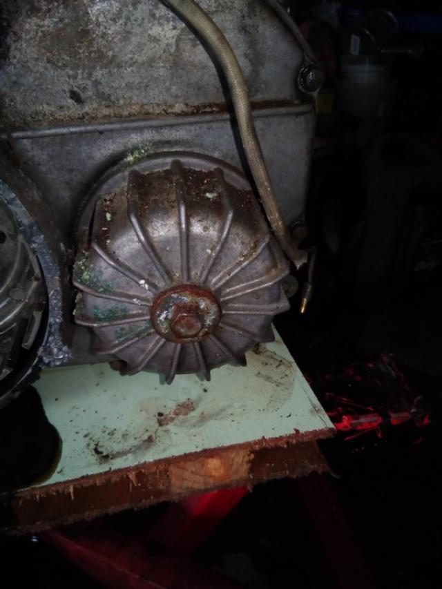

J'enlève la turbine de pompe à eau.
Le sélecteur de vitesse, d'où il faudra changer le joint car ça fuyait.

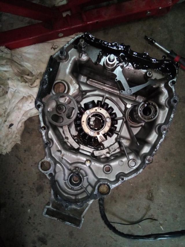

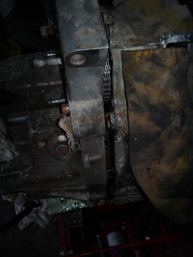

J'enlève les vis qui entoure le carter arrière.
ça décolle:
Frayeur quand une à forcer, je comprend mieux pourquoi:
Je suis parti de la première au plus haut puis dans le sens des aiguilles d'une montre:
Carter déposé:
C'est mignon:

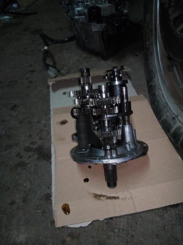

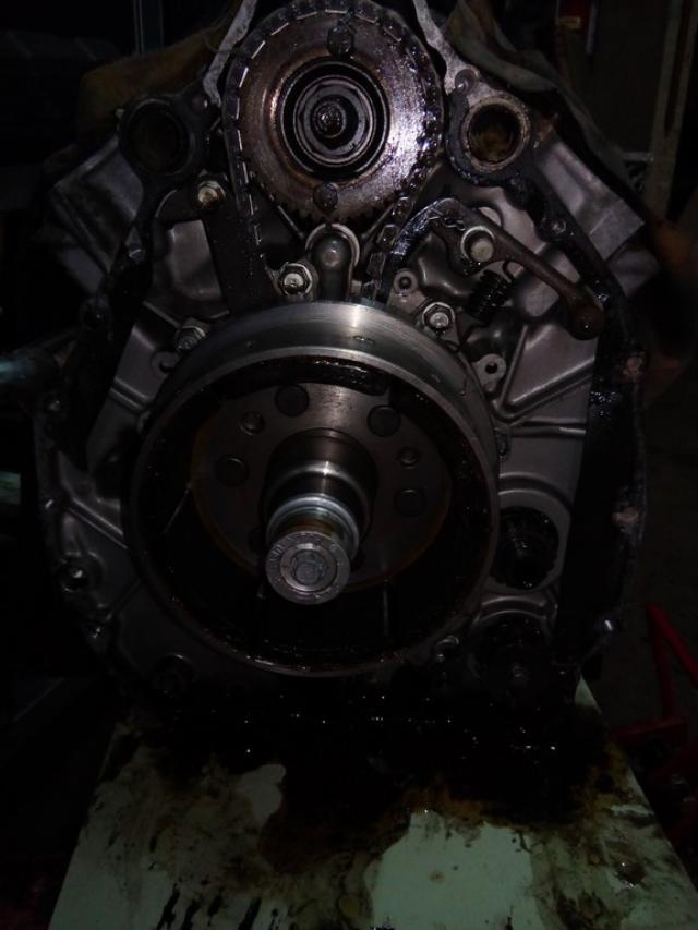

J'enlève le doigt de sélection des vitesses:
De l'autre coté, je dévisse le carter de boite et les vis de fixation et je la dépose:

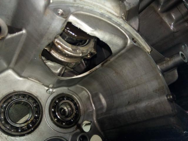

Il y a de la place et j'ai enfin accès aux bielles:
Finalement l'accès était plutôt aisé, une fois tout enlevé:lol

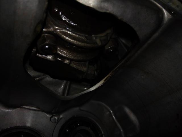

Choses un peu plus sérieuses ,je pose le reste de moteur sur l'établi:

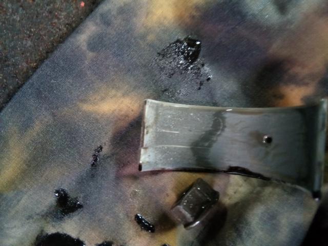

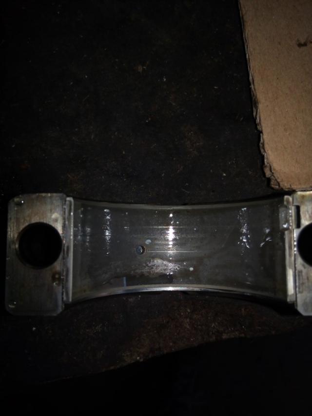

J'enlève les écrous et je décroche le chapeau de bielle:
Le coussinet rayé:

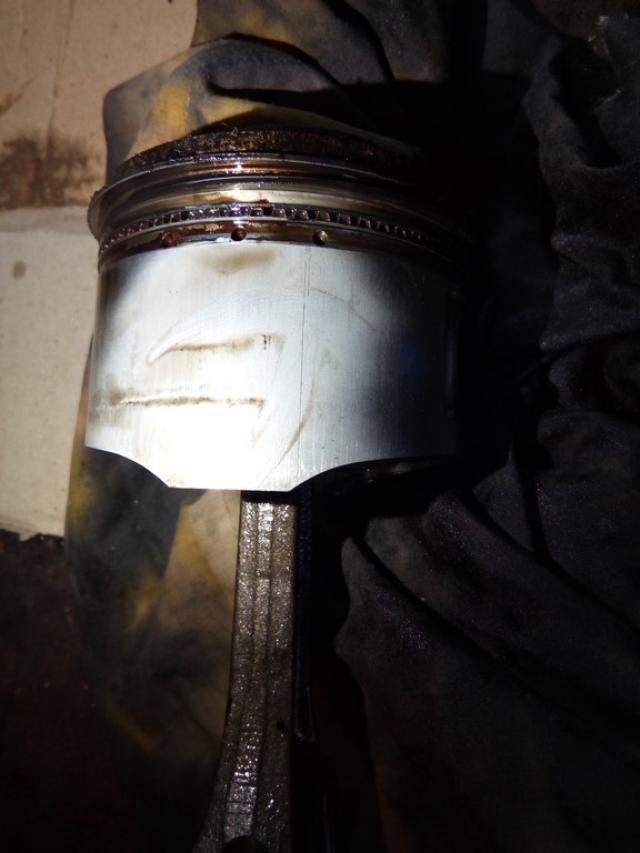

Je sors les pistons, le gauche est rayé:
Les chemises ne le sont pas ,le vilebrequin non plus malgré la marque.
Après essuyage ,ras au niveau du vilebrequin, mais je pense que je vais le déposer avec l'aac.

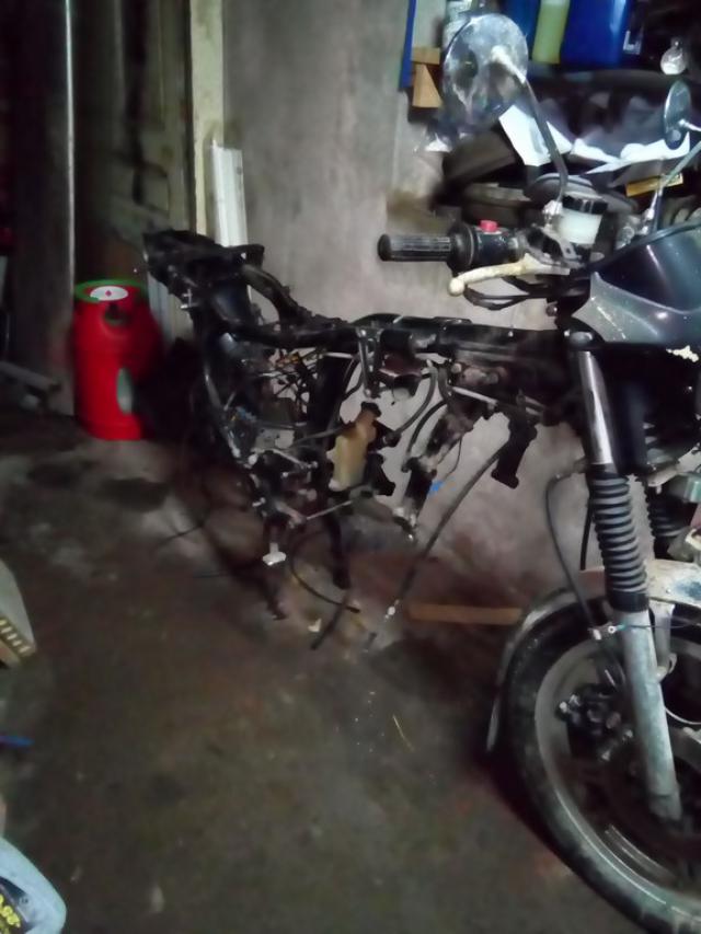

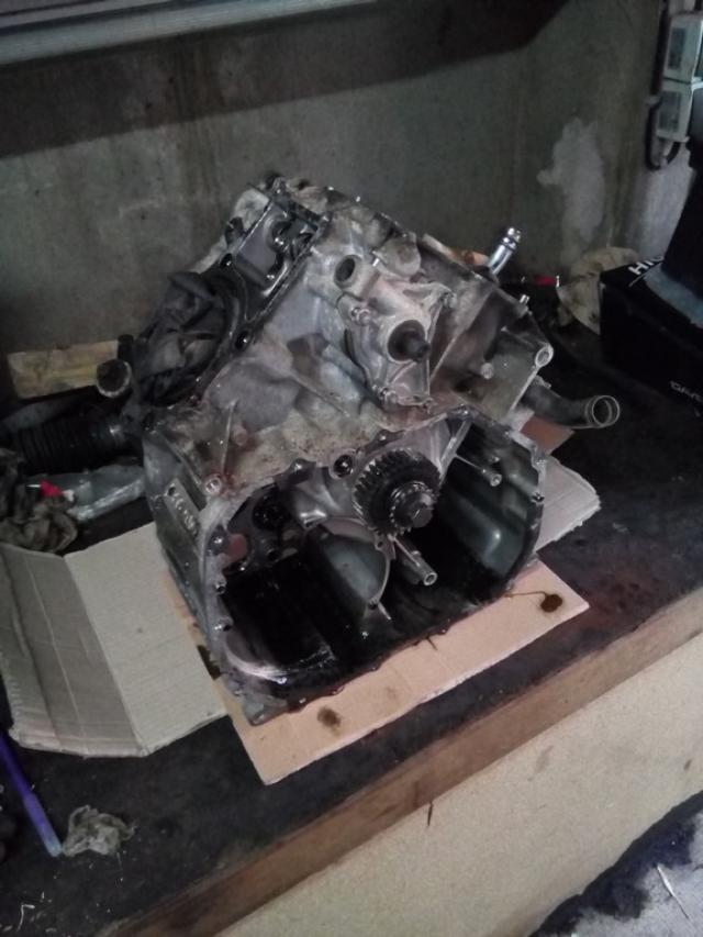

Voilà et pour terminer, avant que le froid tombe, je commence la dépose de la partie avant:

Merci pour le récit détaillé, je note la petite astuce du carton pour retrouver ses vis.
