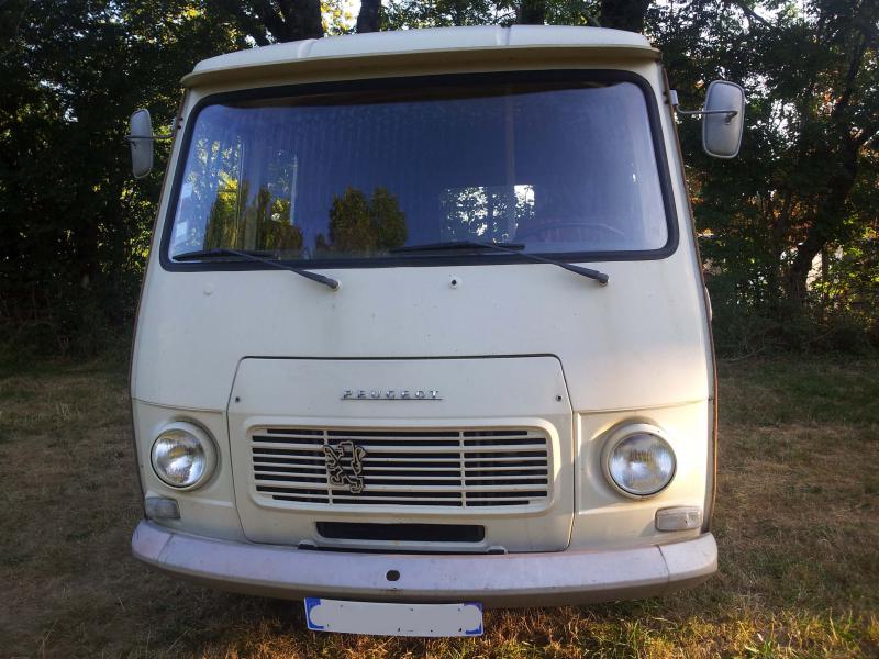

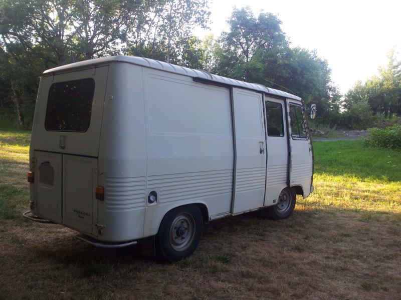

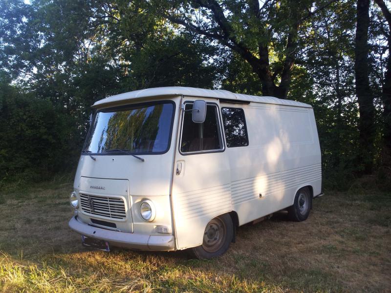

Voilà sa bouille!...
"Plus ça rate, plus on a de chances que ça marche" - Dicton Shadoks
PostPosted: Fri 10 Aug 2018 - 11:01    Post subject: Ma (future) petite roulotte à moteur Reply with quote
Il a l'air très propre sur les photos. Tu as raison de vouloir faire refaire vite les quelques trous que tu as identifiés. Ça lui permettra de rester propre longtemps.
+1 pour Free23. D'autant plus que si les freins grippent un peu, le moteur force plus, donc consomme plus et chauffe plus...
