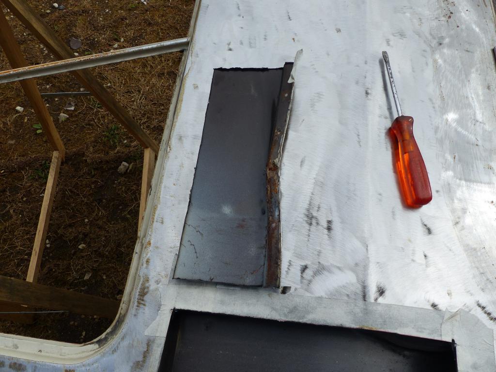

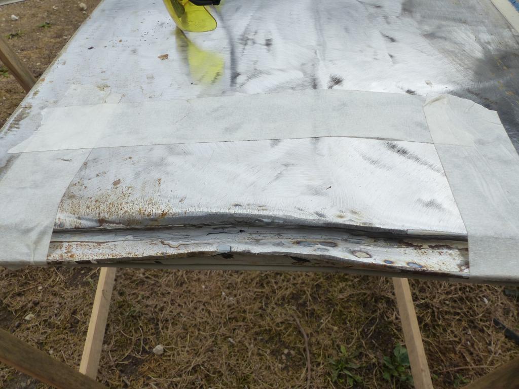

Quelques news, j'approche de la fin des travaux de peinture.

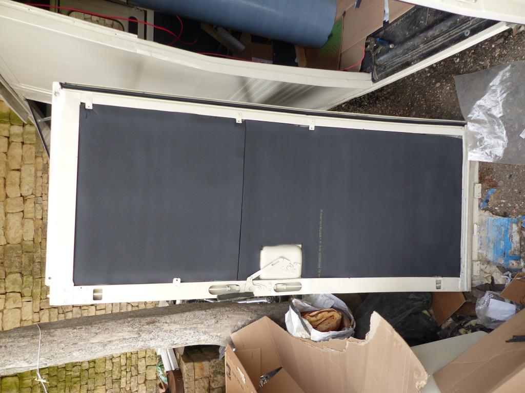

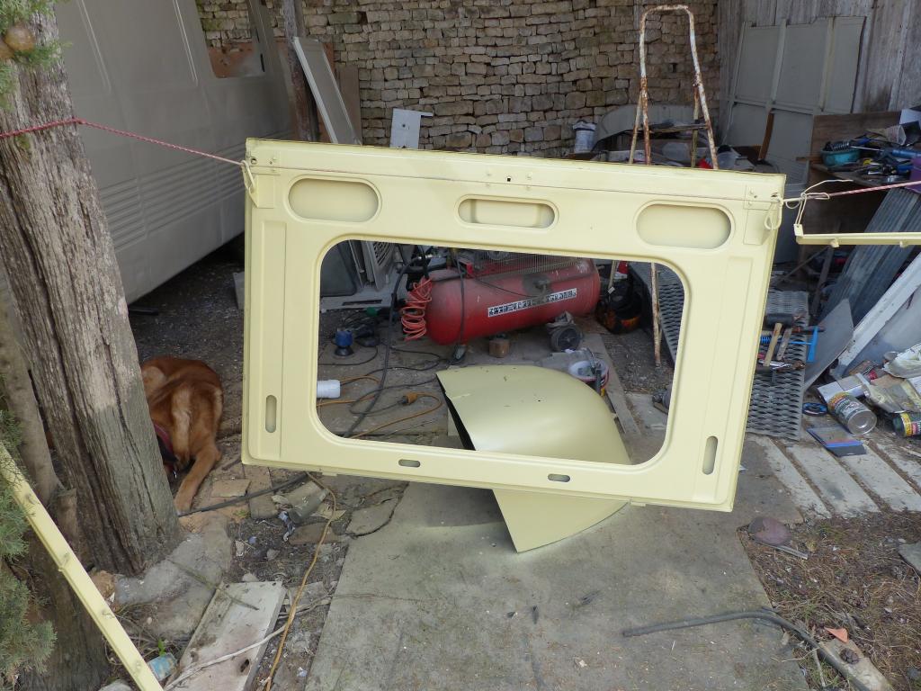

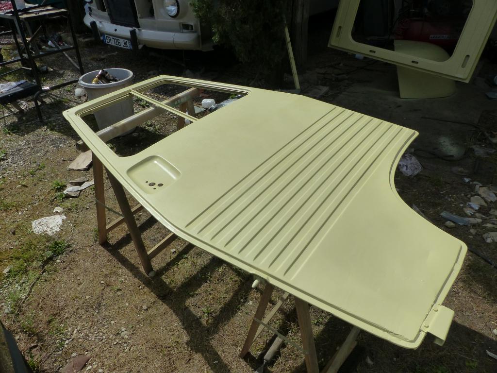

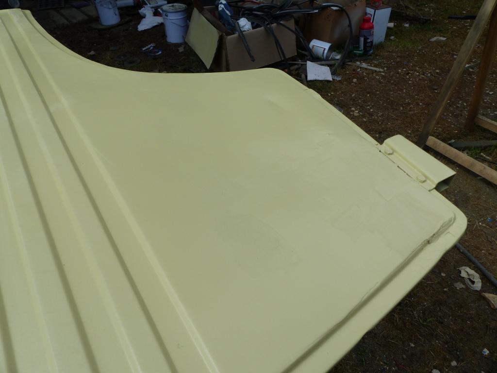

D'abord j'ai fini de préparer les portes donc soudure de la seconde ou je n'ai remplacé que la couche extérieure, j'ai redressé le renfort qui était tordu en dessous.
J'ai oublié de faire les photos après la soudure, dsl
Ensuite une première session de mastic pour faire propre.
Puis une première couche d'apprêt et deuxième session de mastic puis repeinture dessus, au final c'est presque parfait.
Plus qu'à faire les 2 couches de peintures aujourd'hui ou demain.

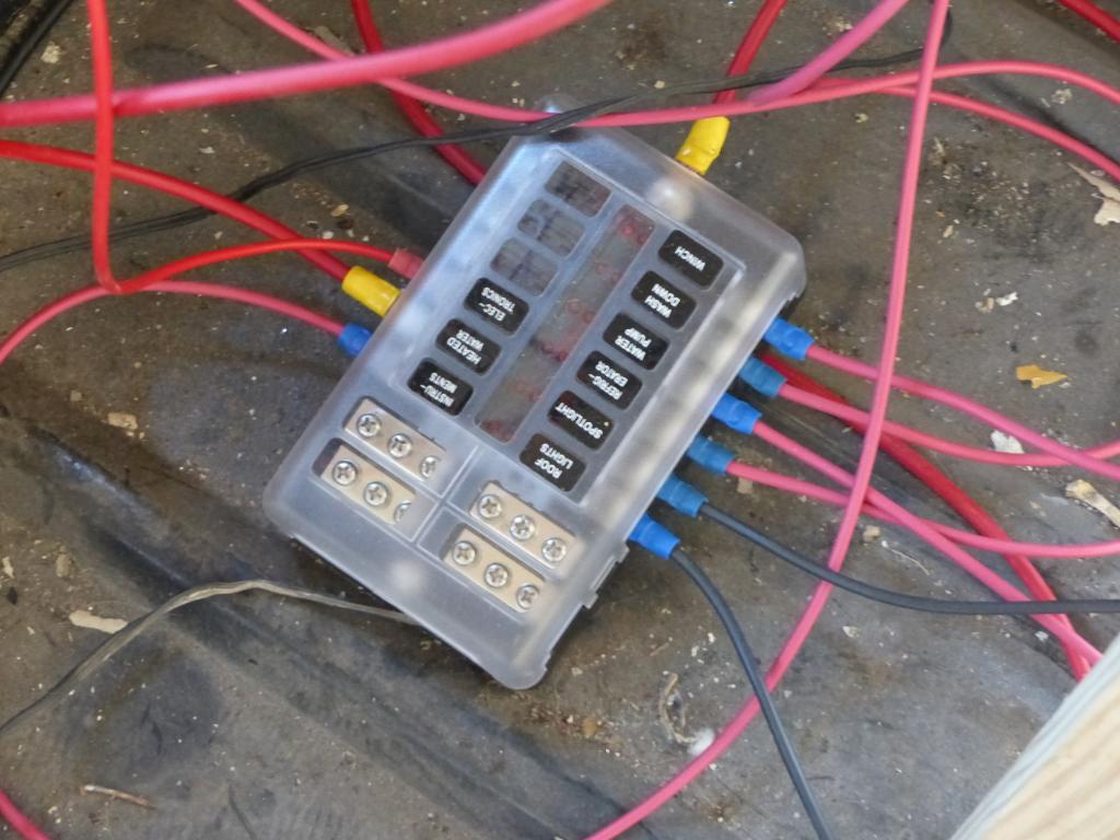

Prochaine commande ça va être pour l'électricité, installation du coupleur, passage des câbles vers la batterie auxiliaire, mise en place d'un gros portes fusibles à 10 ports.

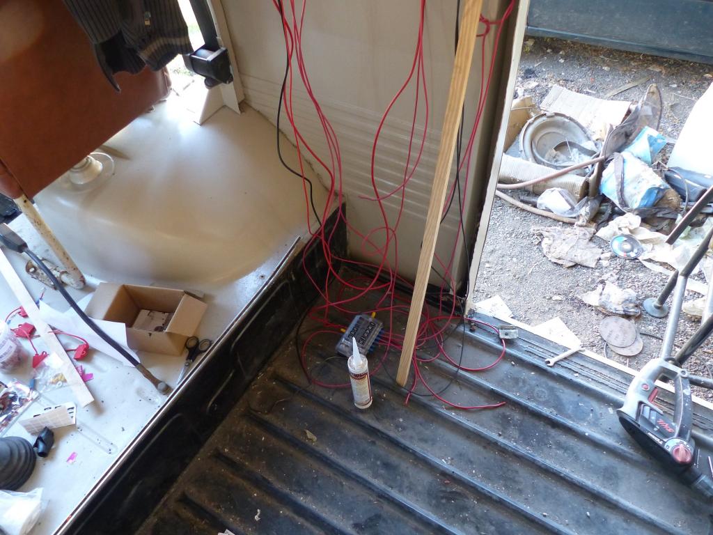

- J'ai installé un boitier porte fusible pour la partie camping car et passé tous les câbles, que je logerai dans la penderie avant près de la batterie secondaire.

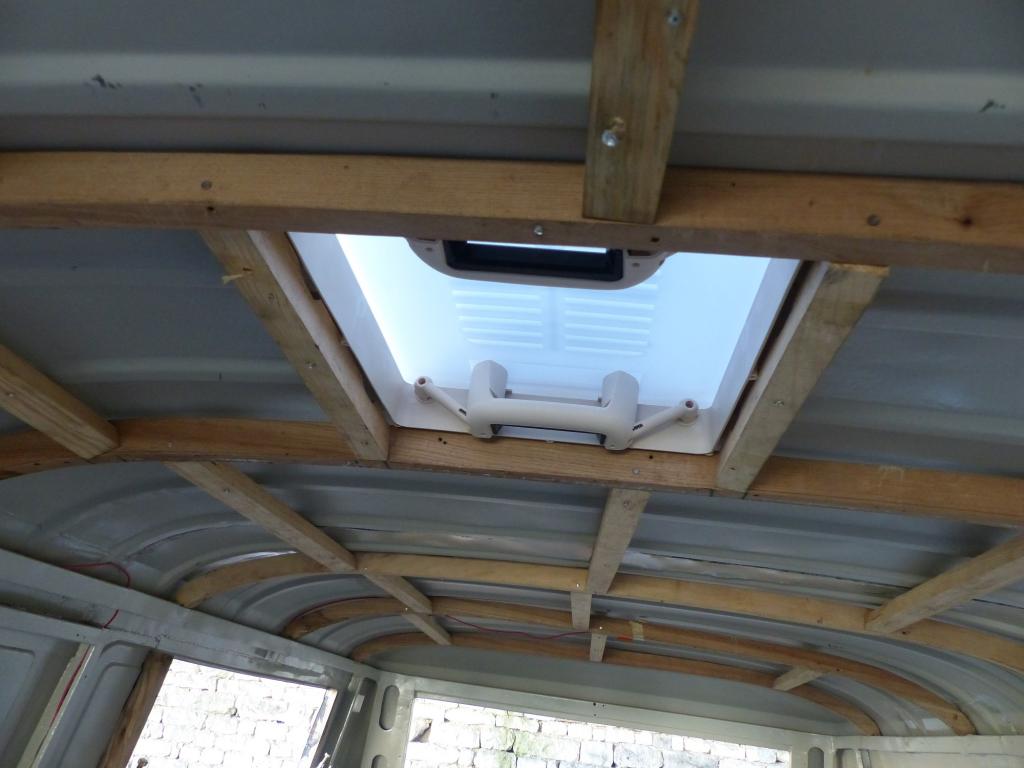

- J'ai remonté l'ossature bois du toit et posé le lanterneau 32*36 sans l'avoir encore fixé.

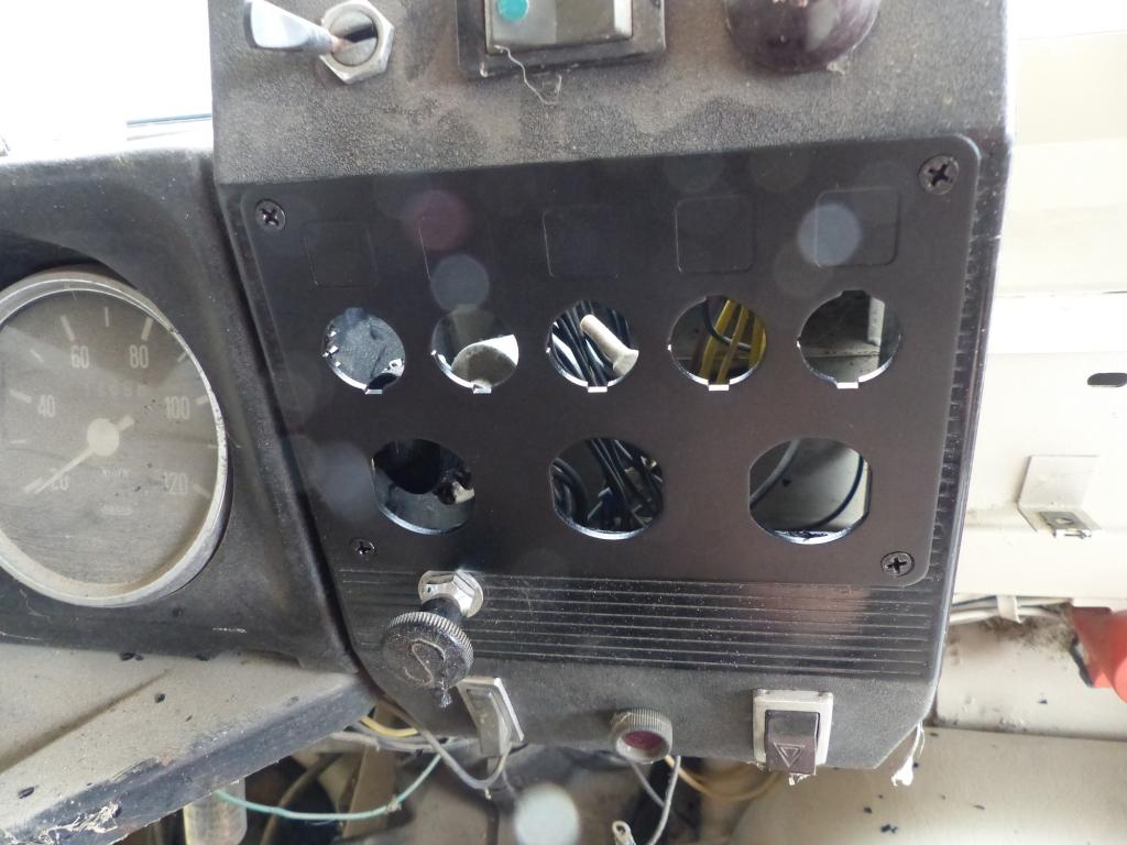

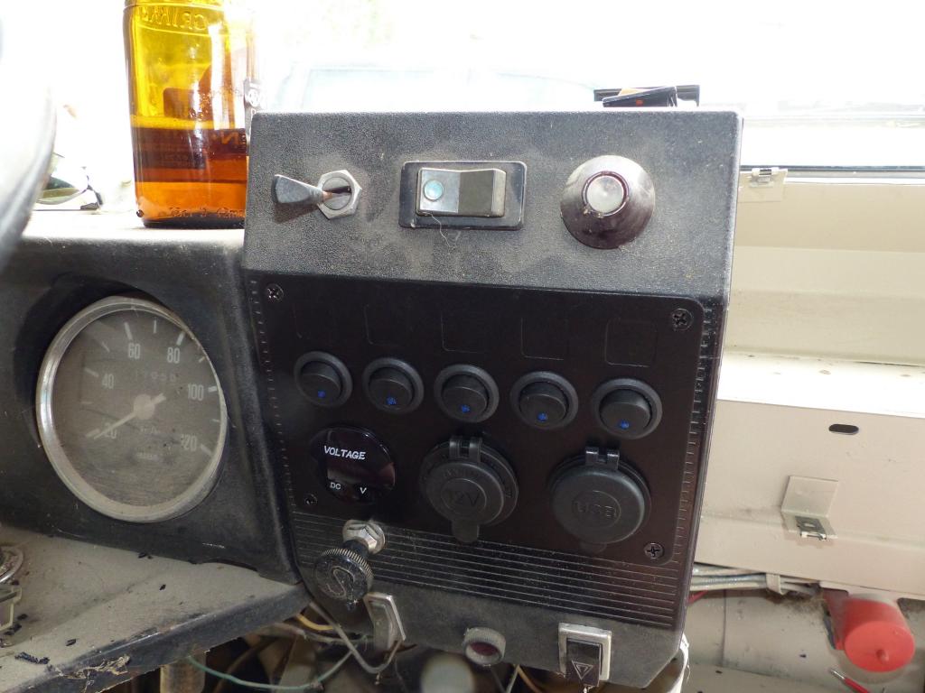

- J'ai mis en place un panneau pour remplacer certains interrupteurs et avoir 2 USB, un +12v, et l'affichage de la tension.

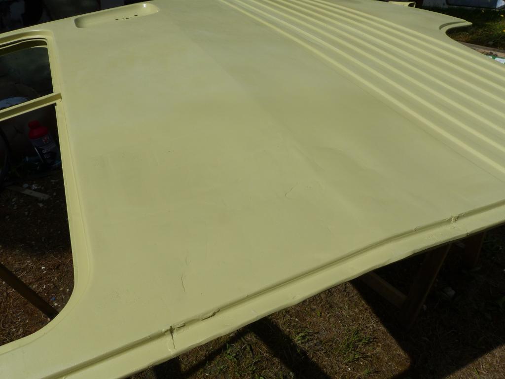

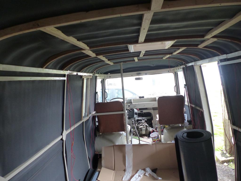

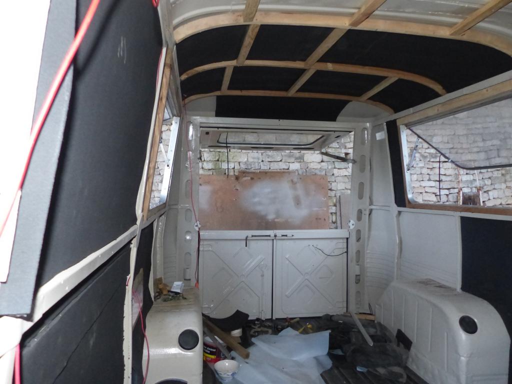

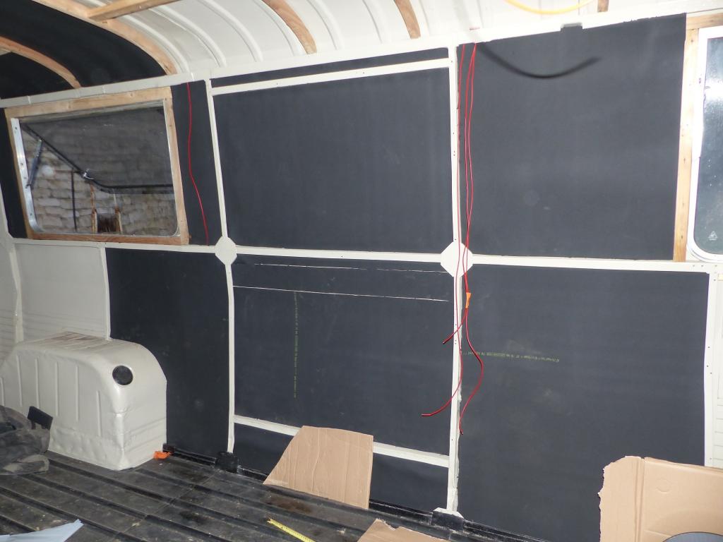

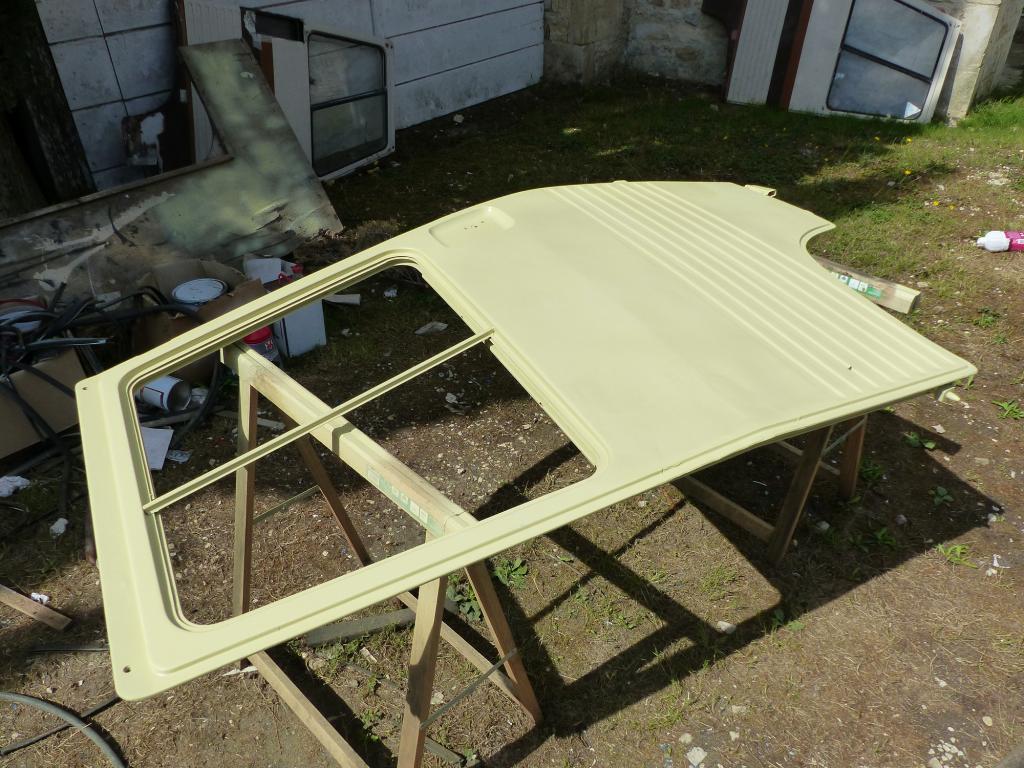

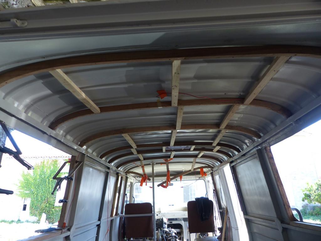

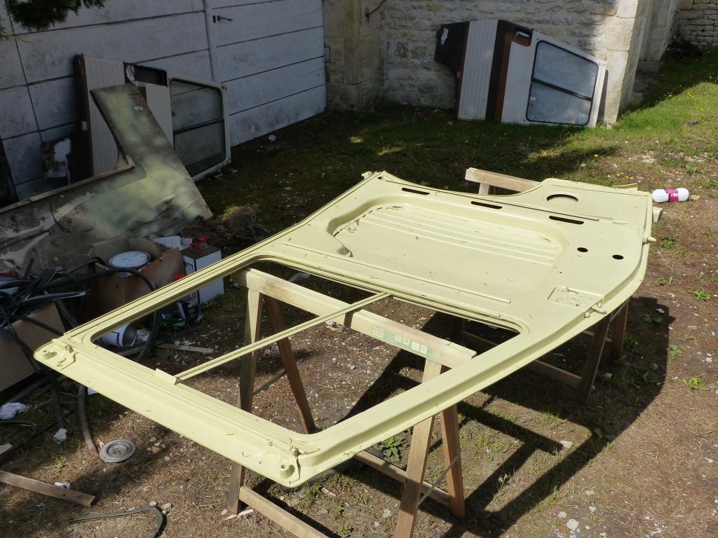

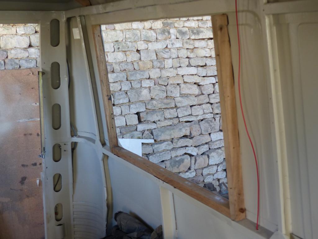

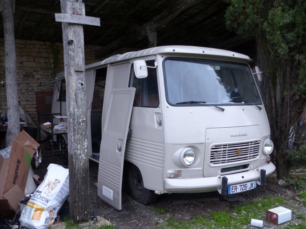

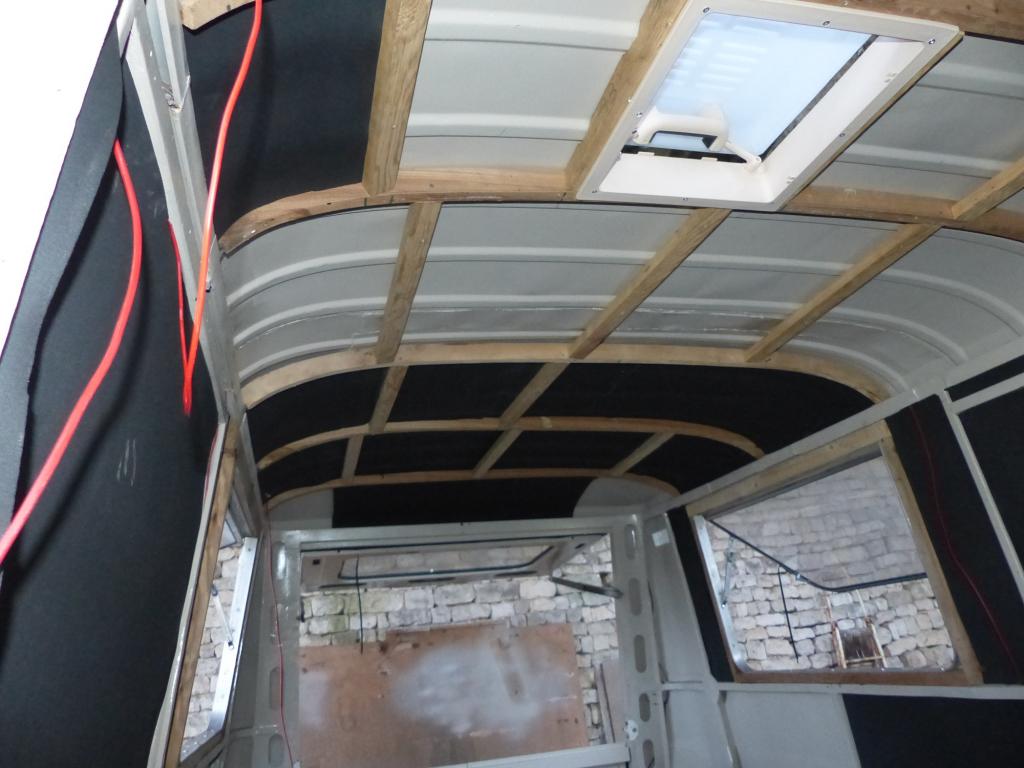

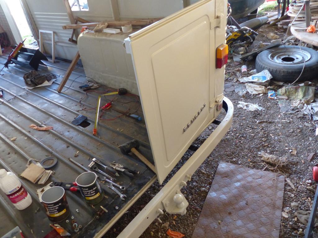

Un petit moment que je n'ai pas fait de mise à jour, ca avance toujours mais il y a beaucoup de petites choses à faire et penser au fur et à mesure.
Coté extérieur, j'ai fini :

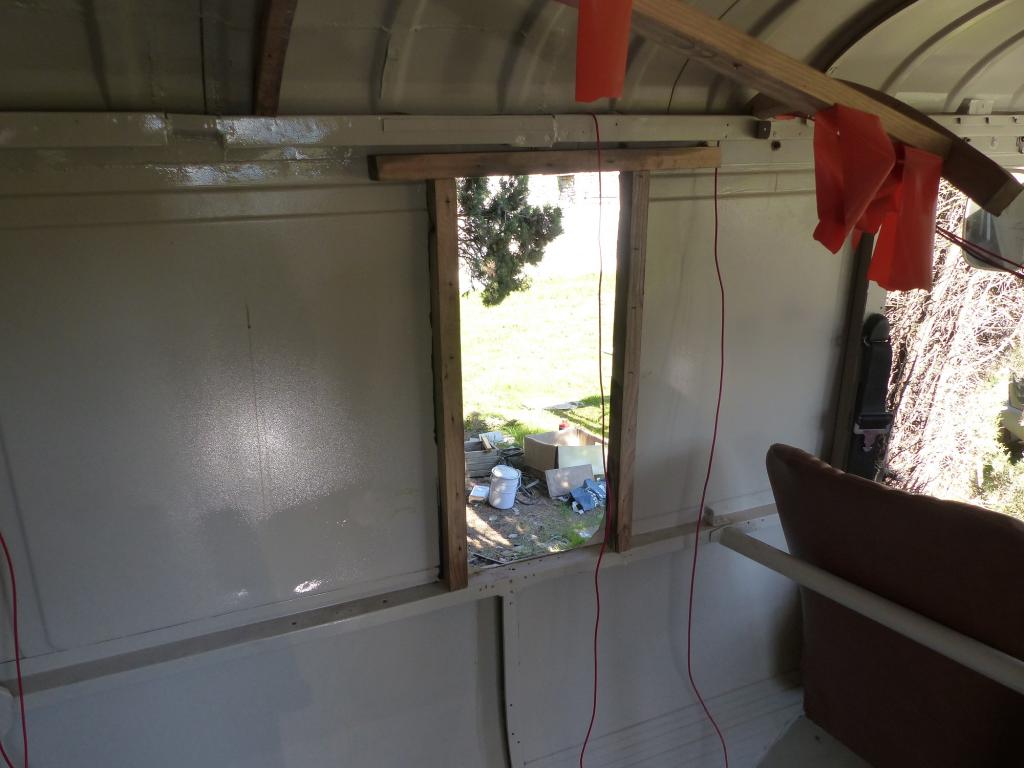

- La pose des fenêtres et les ajustements, car c'est des vieilles fenêtres et la vitre et le cadre sont séparés.
- Toutes les portes qu'il a aussi fallu ajuster pour que ça ferme correctement. Je me suis planté sur les joints de portes à l'avant faut que je trouve un autre modèle.
- Reste la porte latérale qui tombe pas d'aplomb, je pense que ca vient de la gouttière, va falloir que j'ajuste ça.
- J'ai collé le lanterneau et les autres éléments extérieurs que j'ai, me reste à trouver 2 grilles pour le frigo, et la prise de remplissage d'eau propre, mais je me suis pas encore penché sur le chantier eau.
- J'ai une prise extérieur 220V mais pareil pour le moment je sais pas encore si je monte un circuit 220v ou si je me contenterai une multiprise...

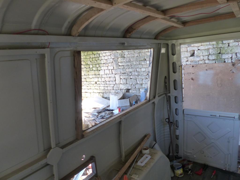

Là je suis en train de mettre l'isolation donc l'armacell AF en 19mm j'en ai passer 2 rouleaux et demi à ce jour sur les 6.
Quelques photos
A plus tout le monde

Bravo joli boulot , l’armacel c’est ce que je vais mettre aussi je pense . Par contre 6 rouleaux 😅, ou put le prix 🏷.
J’espère ne pas avoir à en mettre autant, mon j a l’air un peu moins long que le tien ( pas de blague salace les enfants je vous prie )
Une question , peux tu m’expliquer comment tu as fait pour le toit ? Je pense à l’inclinaison des tasseaux qui suive la pente du toit.
Il va être superbe ce J .
les escargots aussi !
...mais ils en bavent !....."

Bulli, encore un grand merci pour l'embase de la porte arrière, j'ai viré la peinture, je la monte sous peu je dois trouver 2 nouvelles vis.
Pierre l'albigeois, vu le prix et les frais de port je préférais voir à pas manquer, je pense que j'aurai un rouleau de trop, j'ai attaqué le 5eme et j'ai presque fini.
Mon J7 est un rallongé de 1m.
Les tasseaux sont d'origines donc aucune idée de la façon dont ils ont été fabriqué.
Des photos dès que c'est fini.

PostPosted: Fri 16 Oct 2020 - 15:16    Post subject: Restauration de "Merry" : Chantier d'hiver Reply with quote

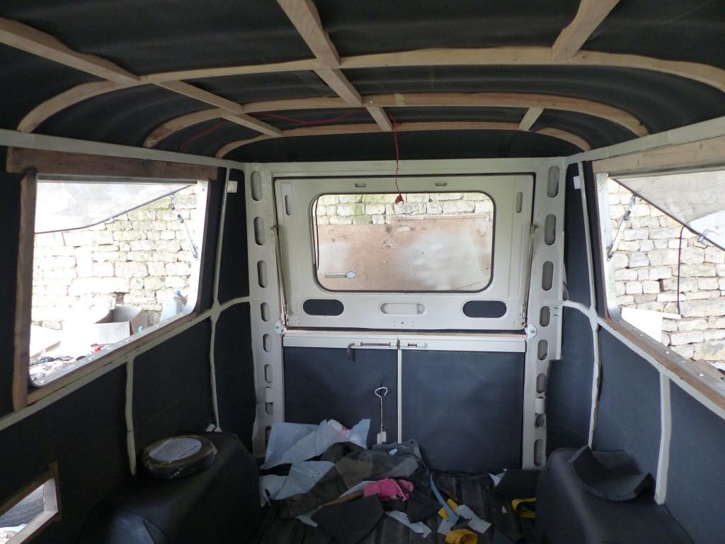

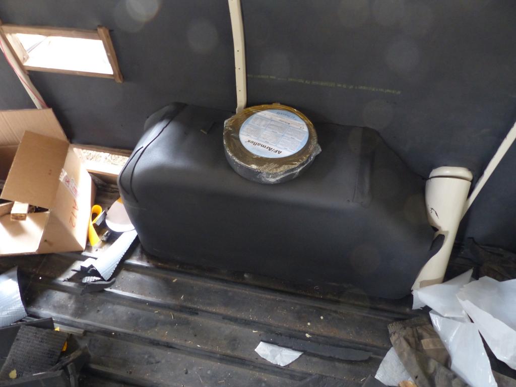

Voilà pour l'isolation c'est fini, au final il me reste un rouleau et un peu plus de 2m sur le 5eme, je vais revendre le tout si ça intéresse quelqu'un.
Pour la suite ça va être le plancher bois, l'isolation en liège expansé 1cm, et une 2eme couche de plancher, pour le moment j'étudie les tarifs.
J'ai aussi commandé les 2 grilles d'aérations qu'il me manque coté frigo.
Ensuite il faut cette fois que je m'occupe du circuit d'eau pour savoir ou je vais mettre les réservoirs et savoir si je créé une douche intérieure ou non.
Posts: 6,832
PostPosted: Fri 16 Oct 2020 - 19:19    Post subject: Restauration de "Merry" : Chantier d'hiver Reply with quote
Ce qui est bien avec cette isolation et le placage par dessus, la tôle vibre beaucoup moins et mine de rien ,c'est une sacrée source de bruit au départ. Mr. Green
