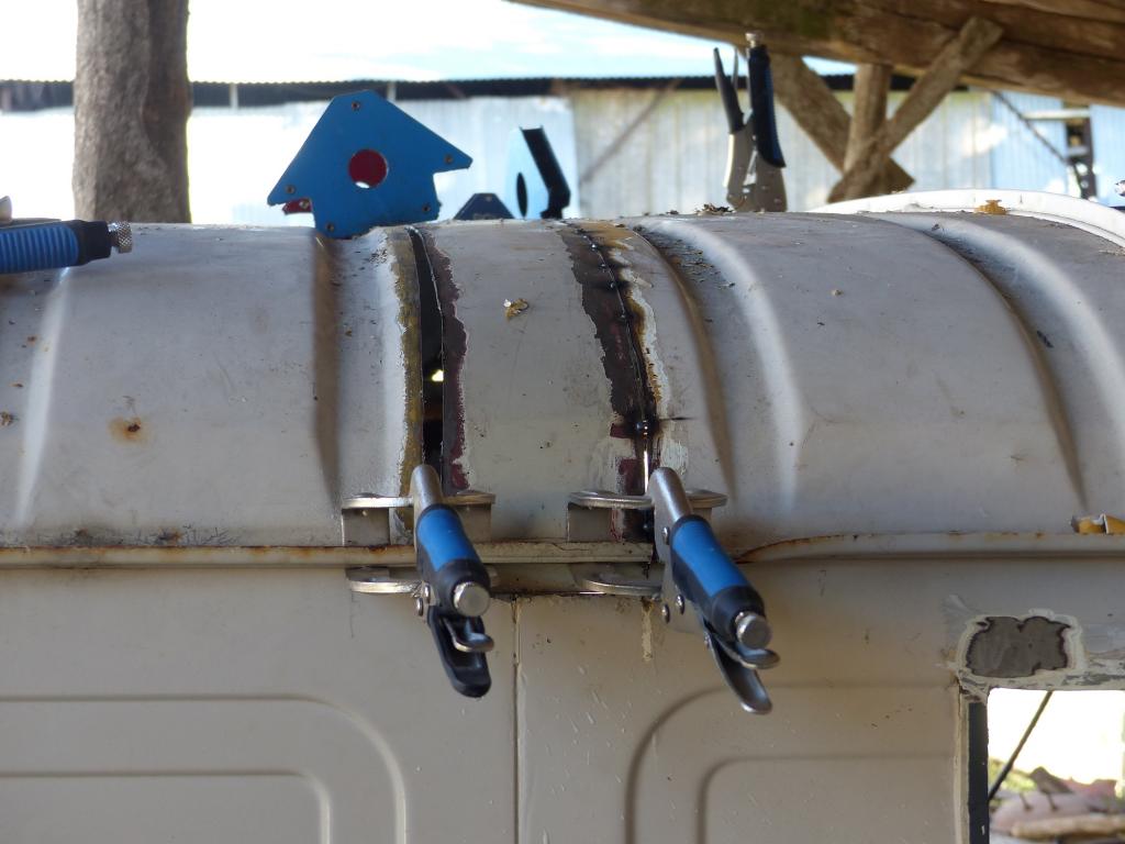

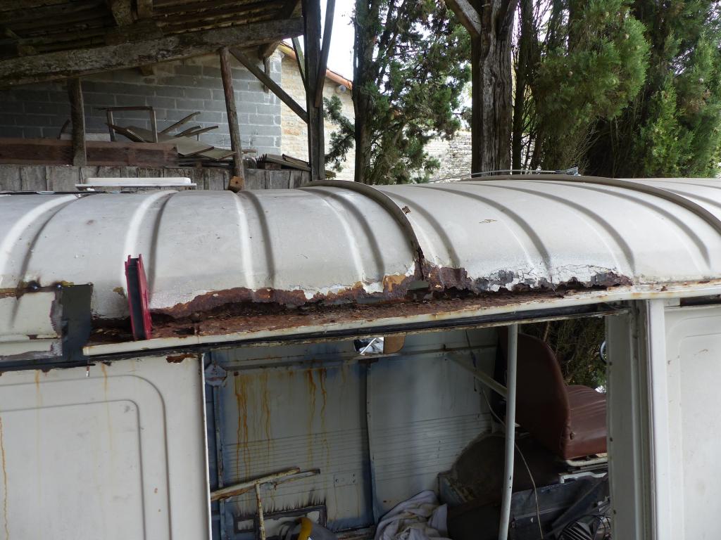

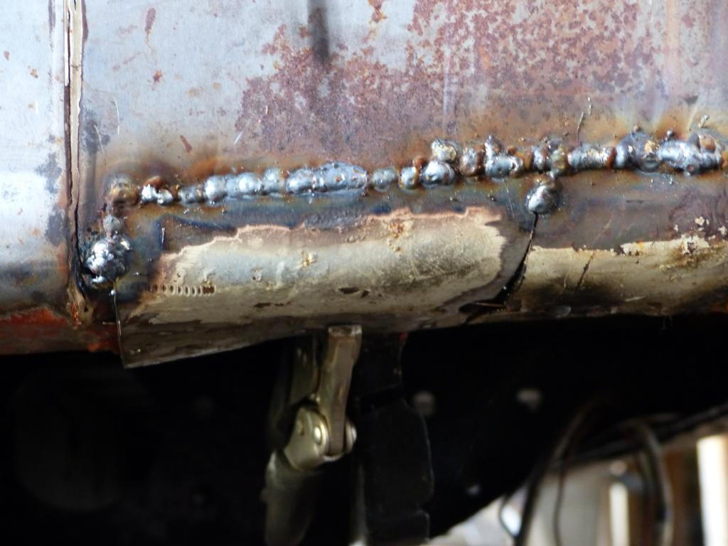

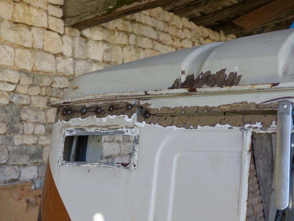

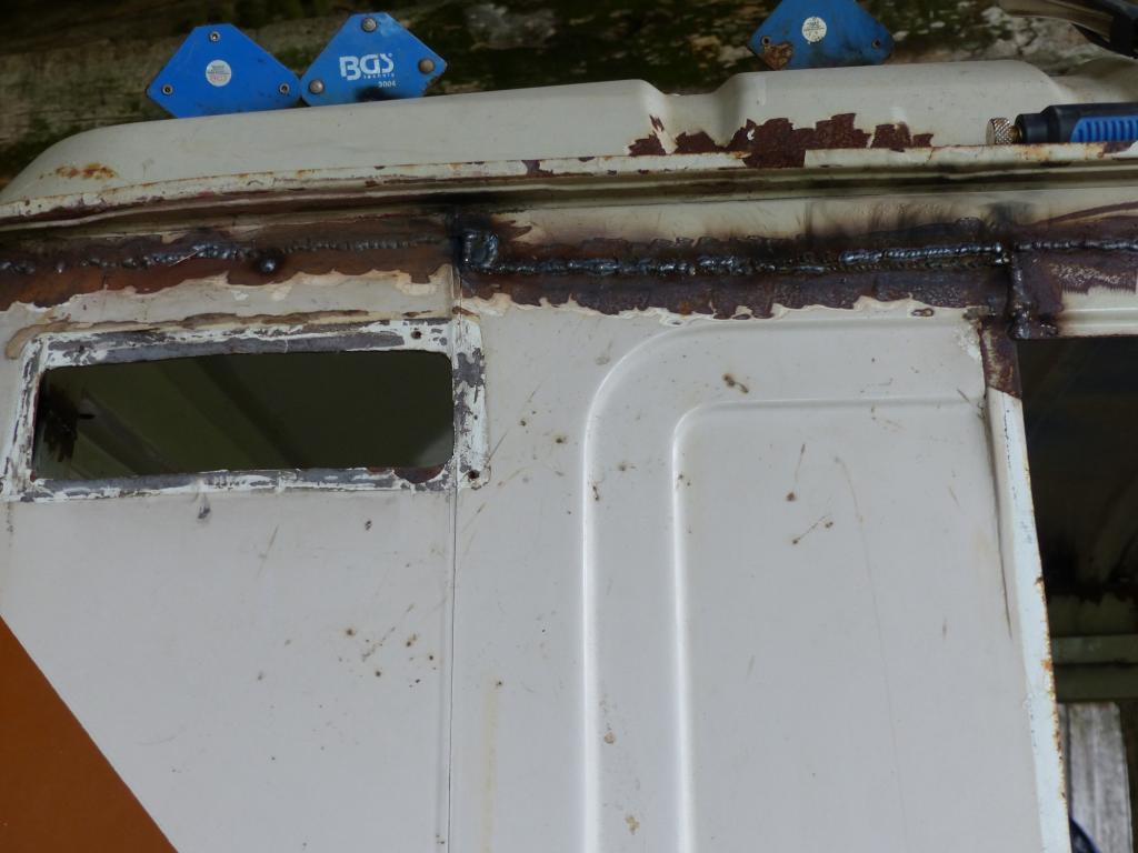

Petite MAJ de l'avancement du toit, j'en verrai le bout sous peu.
Hormis une erreur de découpe avec la disqueuse qui m'a fait perdre 6mm, fallait bien que je plante une fois... Sad
Ca avance doucement, aujourd'hui j'ai attaqué le coté porte latérale, en photo
Soudure du premier bloc
Suppression de l’arrête
Le morceau supprimé
La rustine coupé trop court....
Et le rajout moche, car comme j'avais fait un patron trop chiant de réajuster une baguette sur 1.50m, faudra mastiquer sur une partie.
La deuxième longueur
La suite que j'ai commencé cet fin d'aprèm

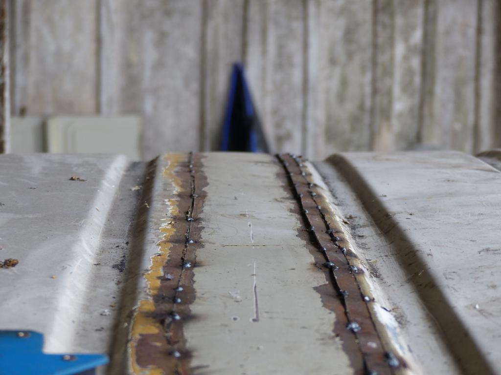

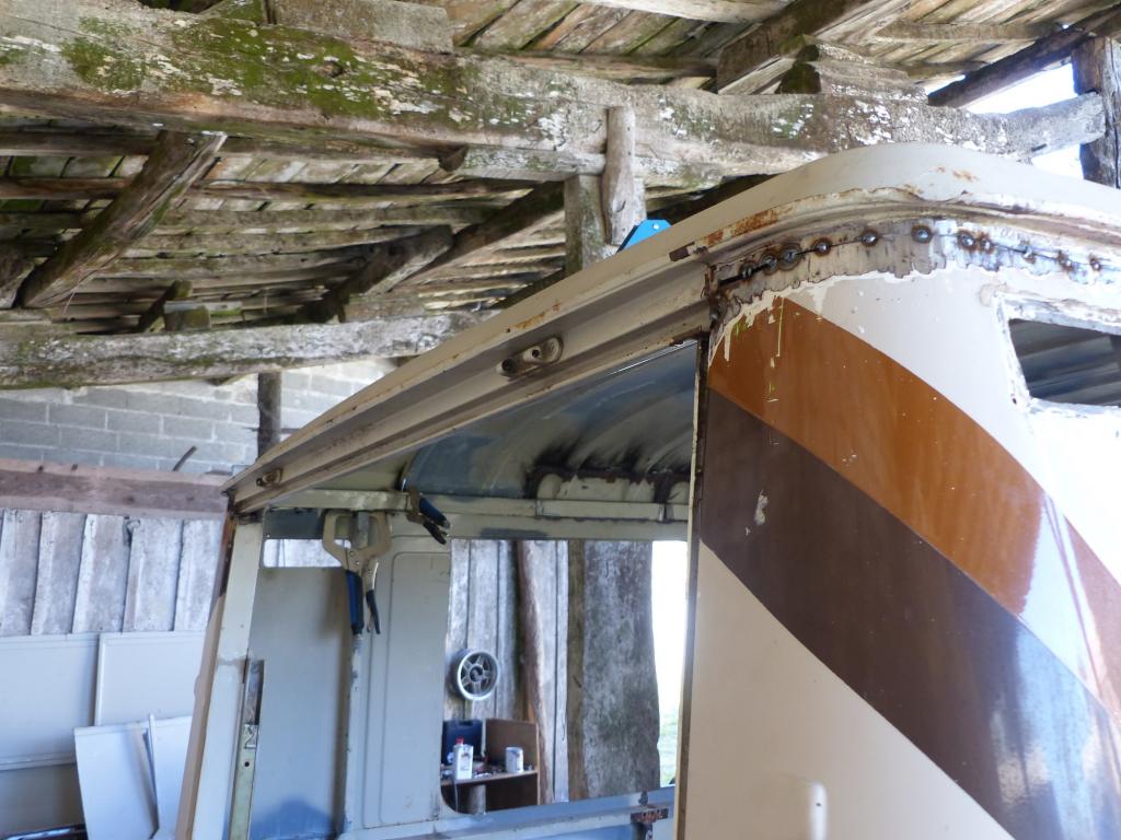

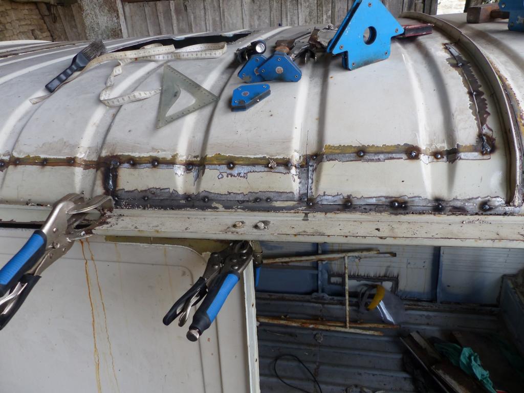

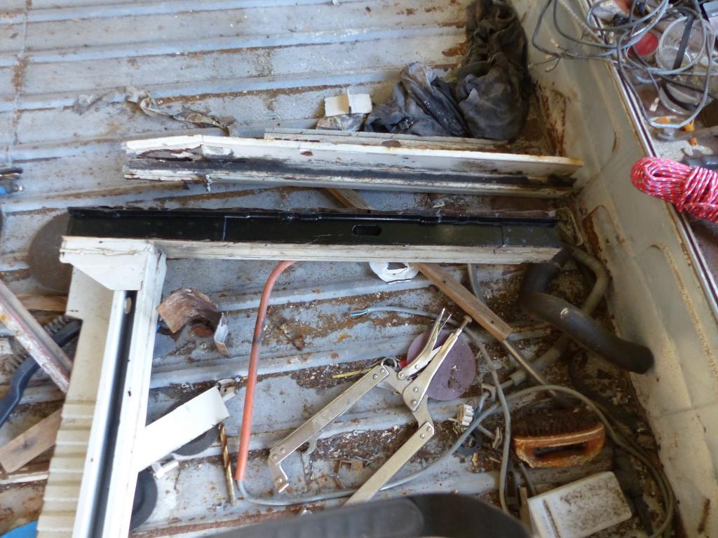

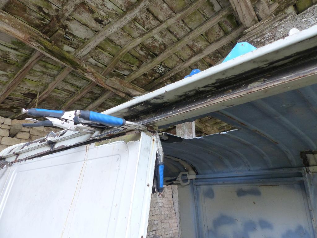

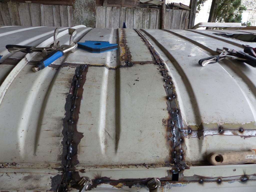

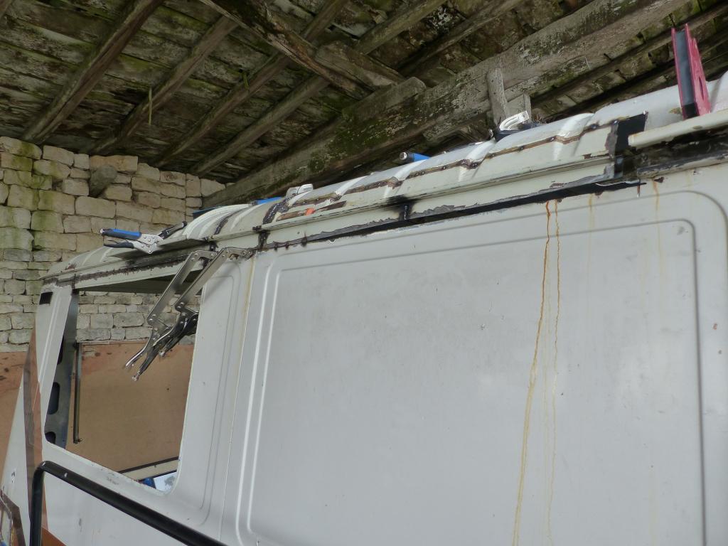

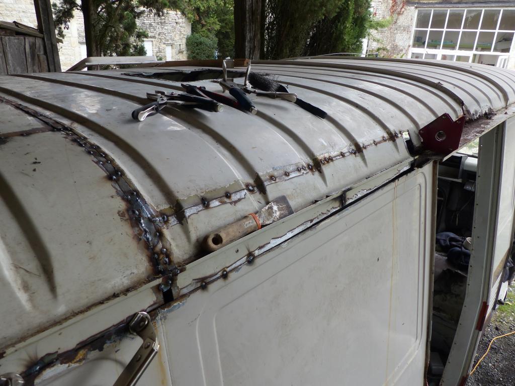

Un petit point d'avancement, le toit est fini enfin tout est en place et pointé

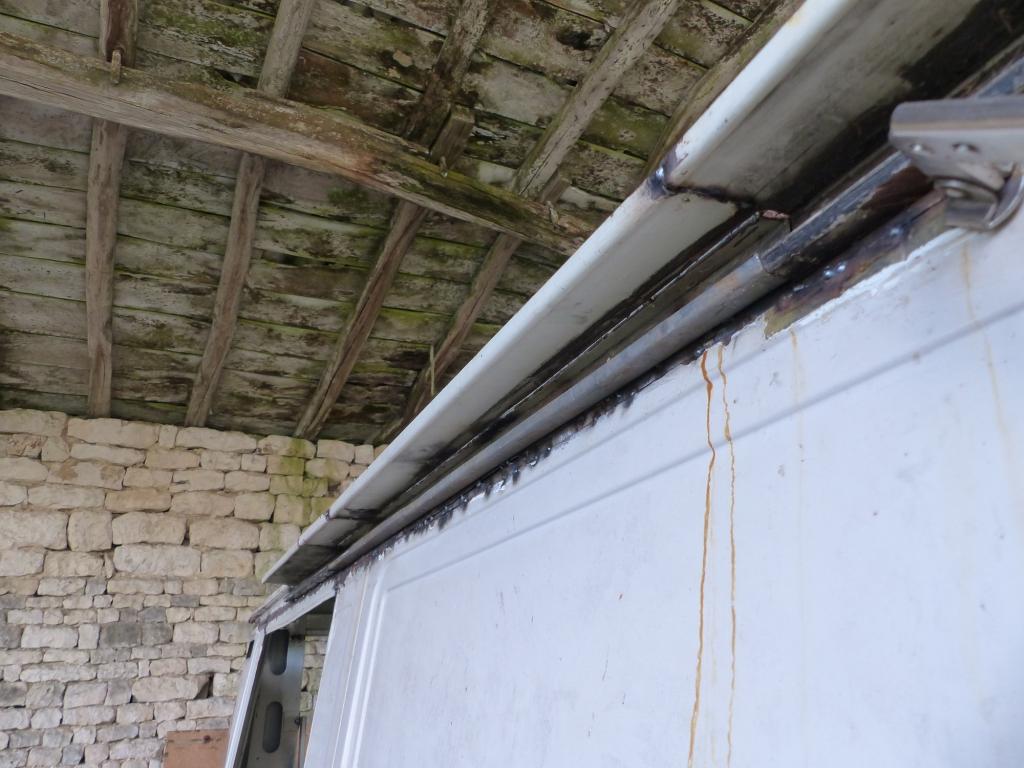

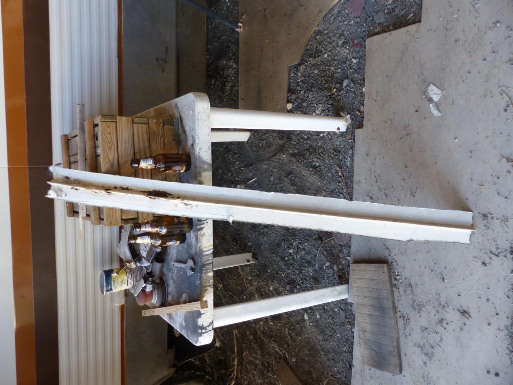

Donc j'ai remplacé la partie supérieure de la porte latérale, en coupant le plus au ras possible afin de refaire l'arête en 2 parties.
Au final ça donne ça, me reste un petit bout à rajouter à l'avant.
J'ai récupéré l'ancien rail que j'ai dérouillé puis soudé et j'ai refait la gouttière avec des bouts que j'avais en séparant la gouttière principale du toit afin d'avoir la bonne largeur.

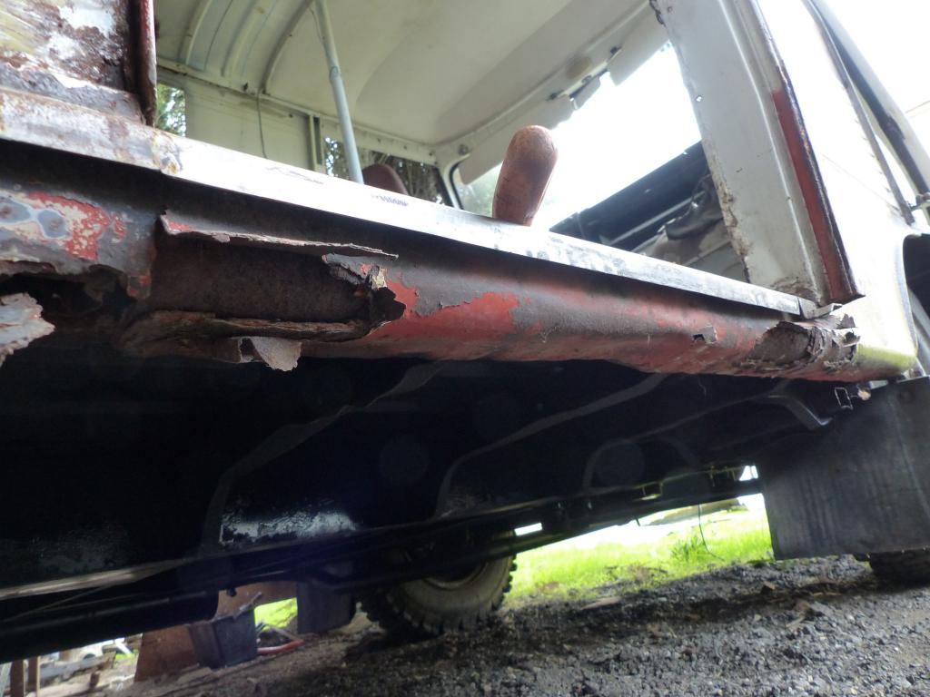

Maintenant je m'attaque au dernier bout de bas de caisse, il y a un renfort pourri mais j'ai le même bout coté porte arrière sur le donneur.
Je vais refaire aussi la partie du passage de roue avant gauche avec un bout de l'arrière droit.
L'hiver approchant ça va être chaud pour la peinture alors je pense que je vais peindre le plancher arrière avec l’époxy noir qu'il me reste, finir les soudures et refaire les joints de carrosserie puis reposer les vitres.
La peinture extérieure attendra le printemps, je ferai l'intérieur dans l'hiver, puis l'électricité.
Enfin on verra bien suivant la météo.

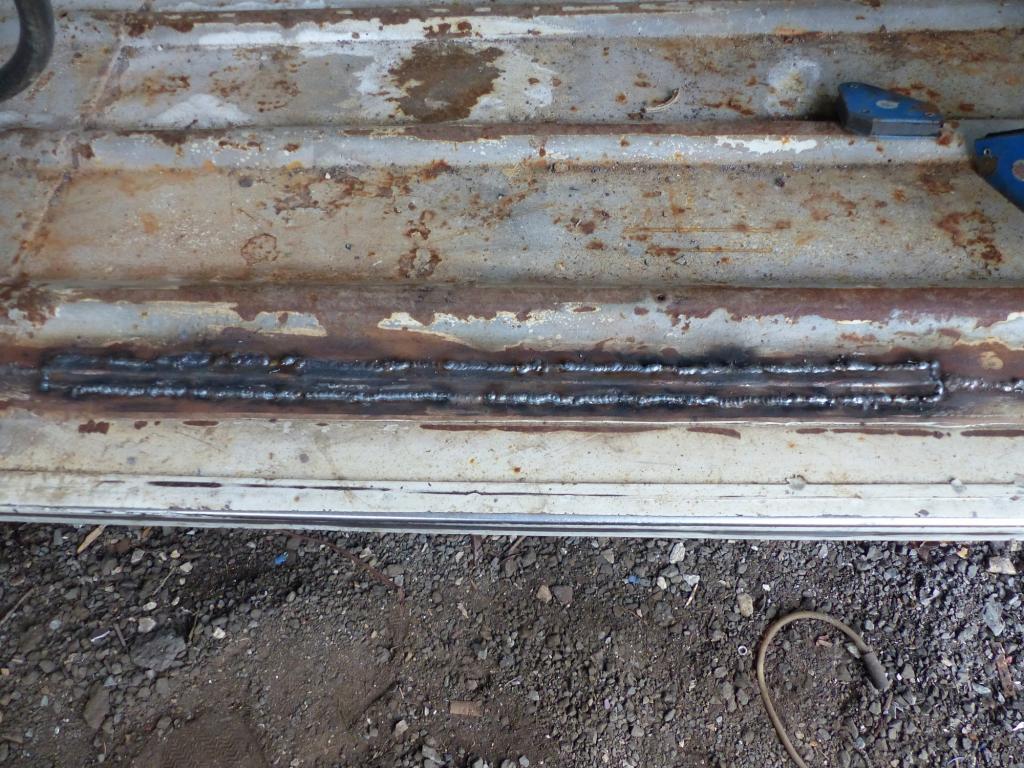

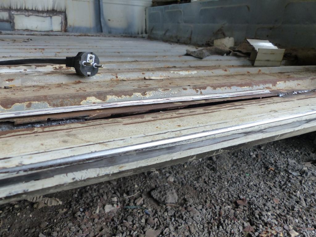

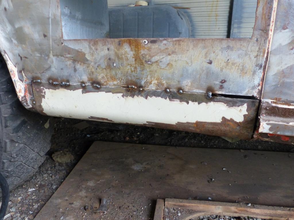

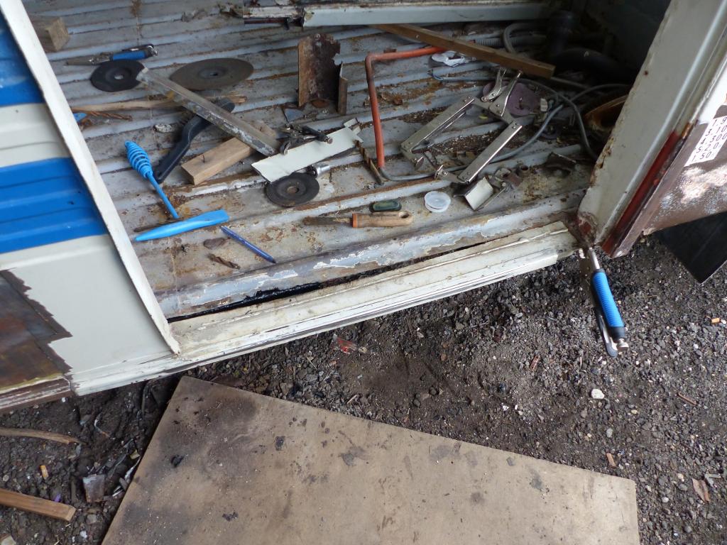

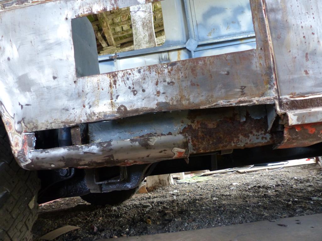

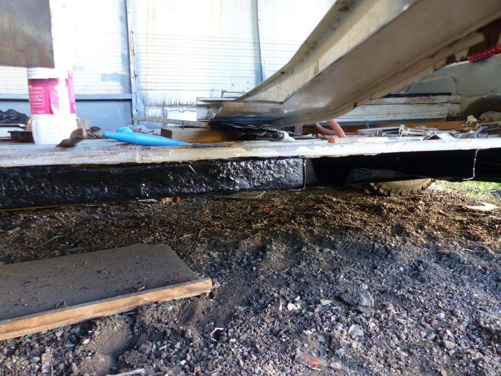

Donc j'ai choisi Restom pour ma restauration, donc là pour le châssis j'ai utilisé DKPANT, PAC2030 dérouillant phosphatant, Phosprim 4090 en primaire sur acier nu, et époxy EAF2092 en noir brillant.
Voilà l'avancé
Le bas de caisse arrière, reste à ressouder le bout du rail
Celui de l'avant gauche, j'ai utilisé un bout d'un passage arrière droit, ca correspond.
Un petit bout qui manquait à l'arrière vers le coin
Le passage de portes latérale
Avec peinture avant sur les passages sensibles
Il est soudé mais j'ai pas fait de photos encore, j'ai aussi changé le bas de caisse juste après ce bout donc j'ai finit toutes les pièces .
J'ai commencé à souder les longueurs pas finies comme j'ai surtout pointé jusque là. J'ai quelques raccords à finir.
J'en voit le bout cette fois Mr. Green

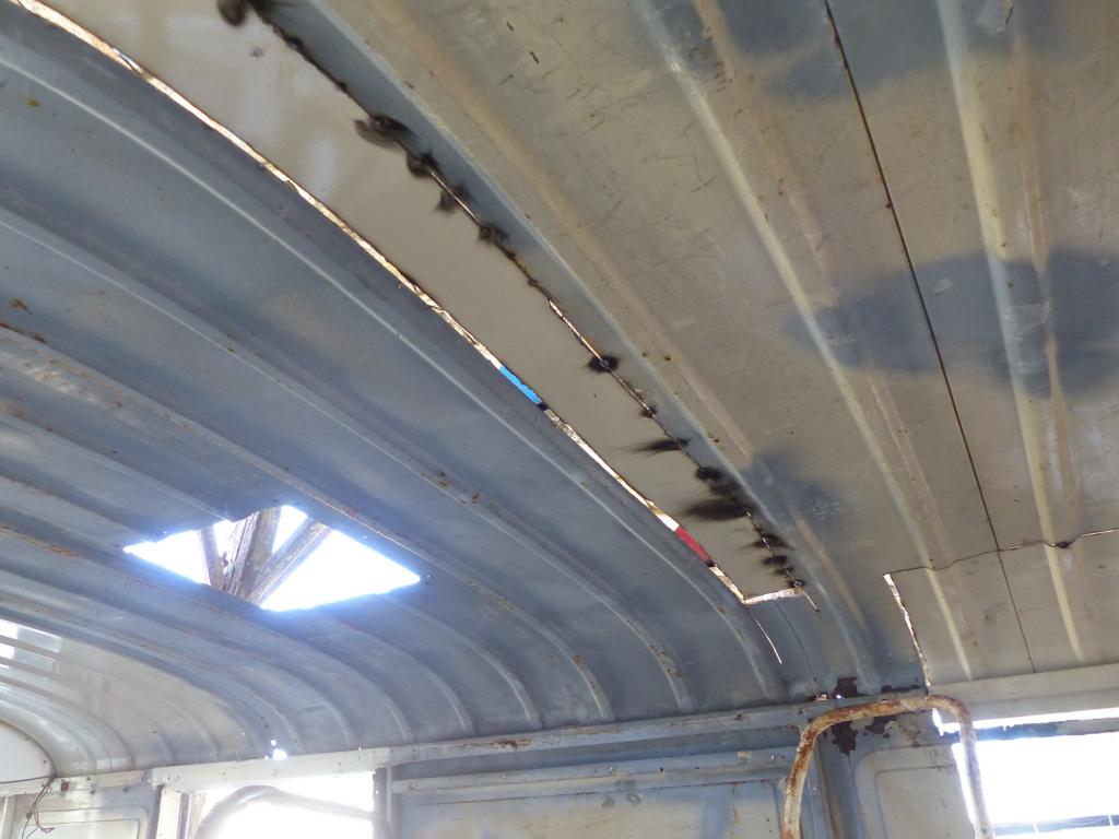

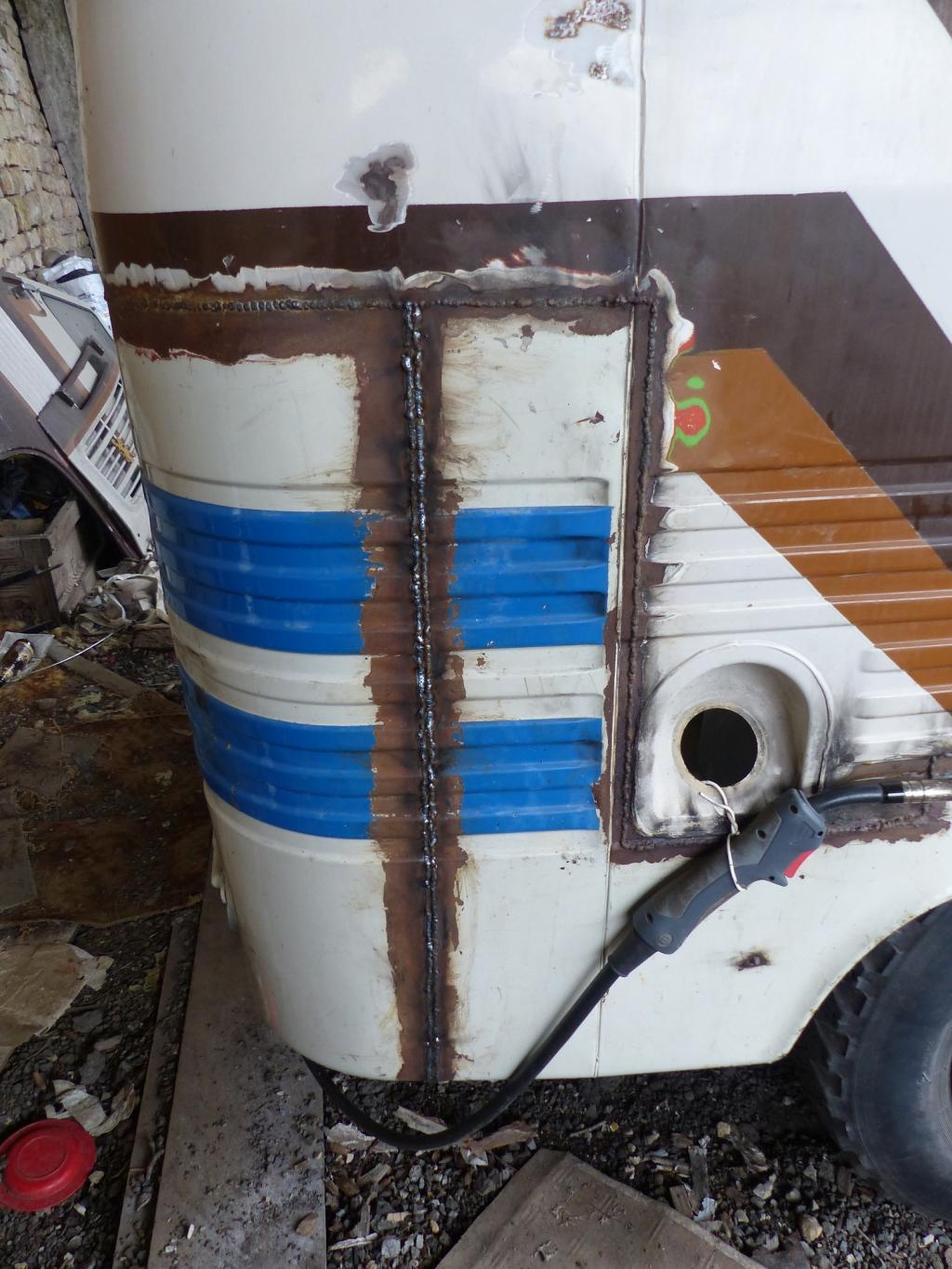

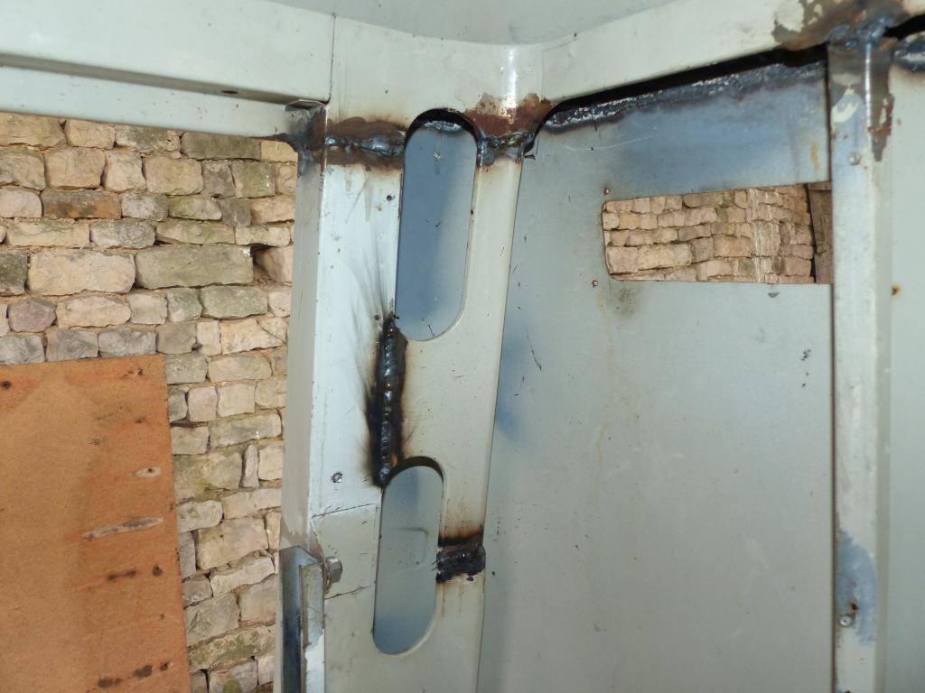

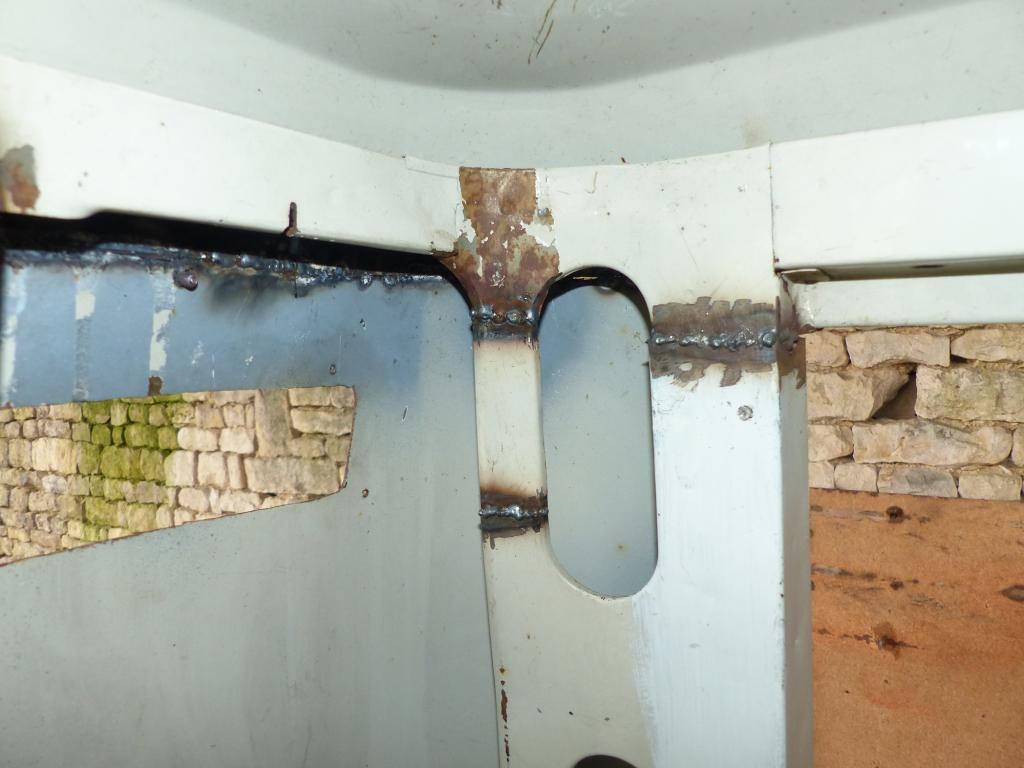

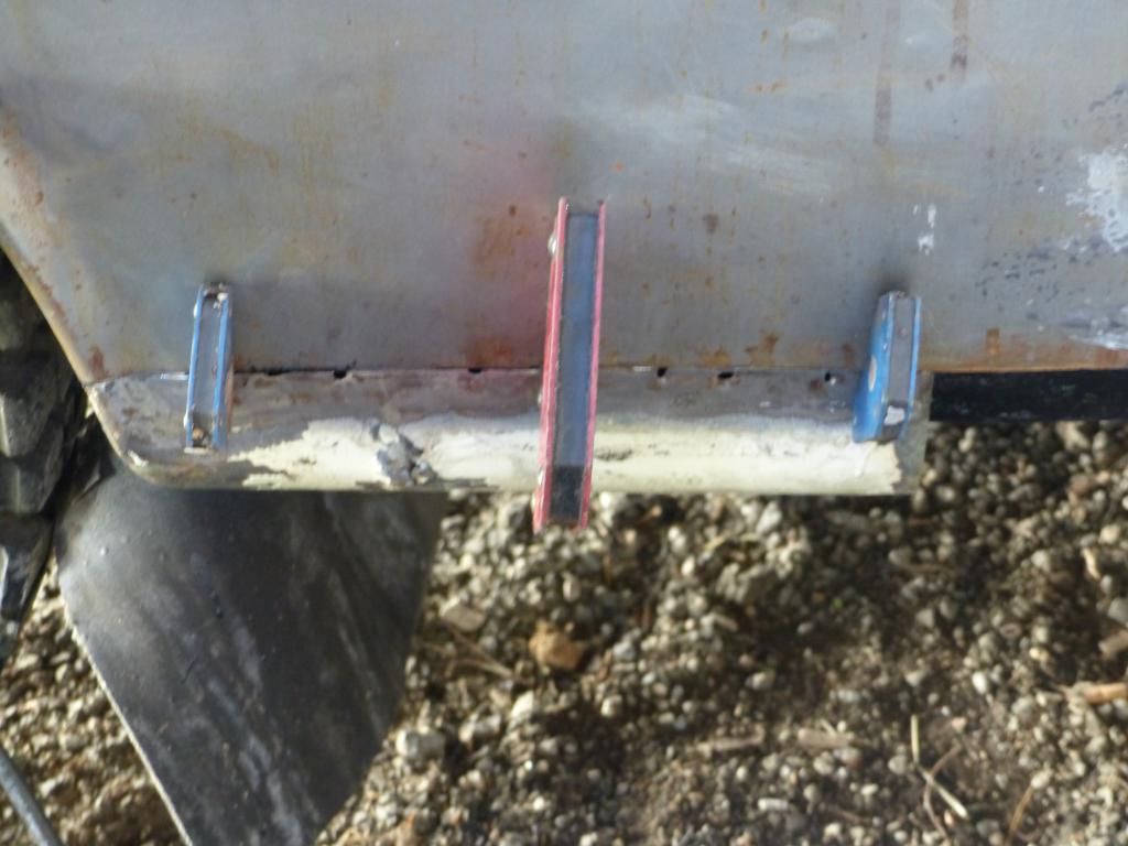

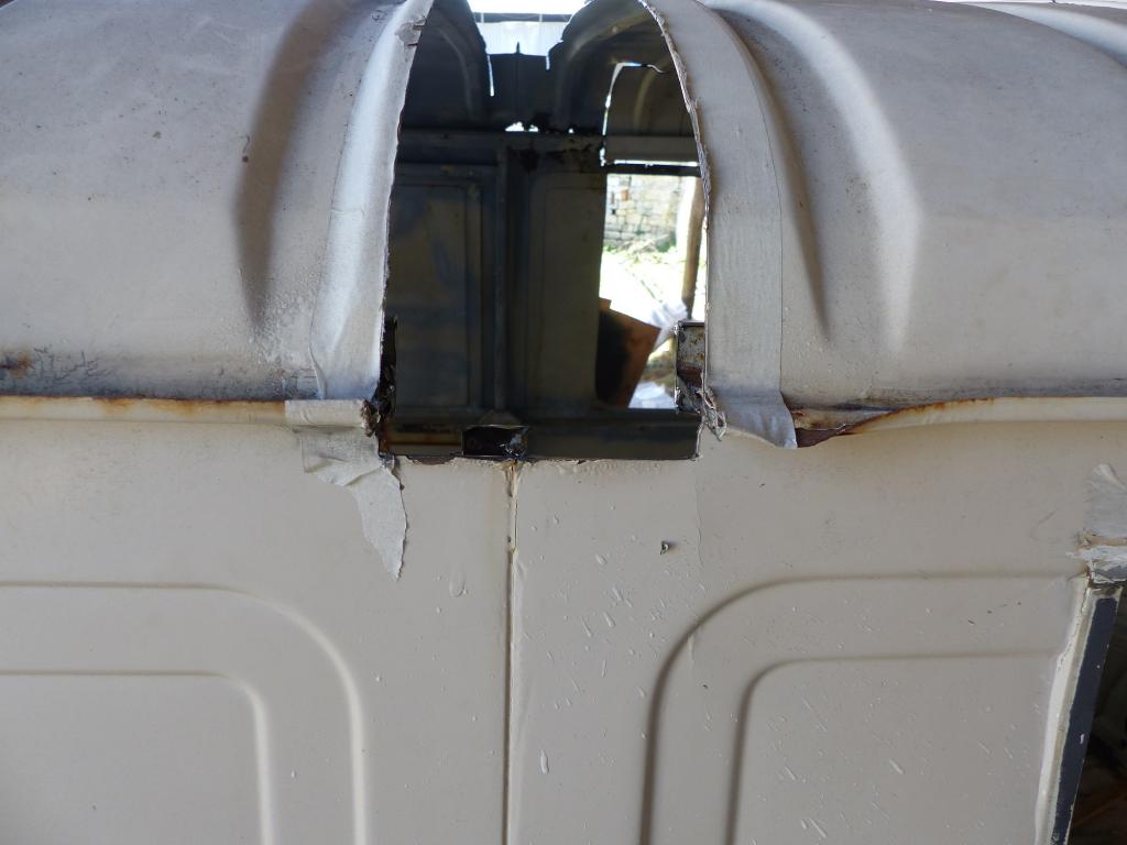

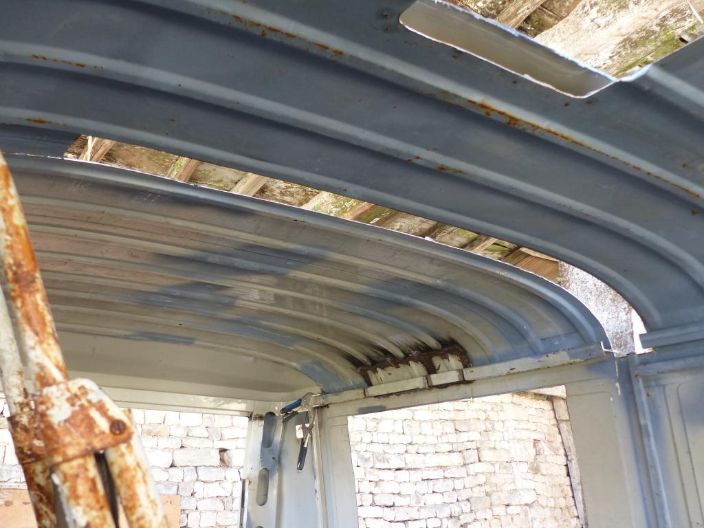

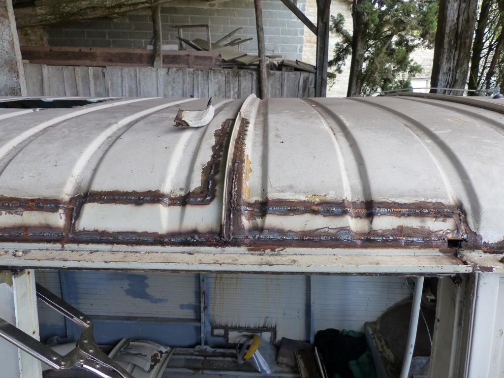

Hier et aujourd'hui j'ai pu avancé, donc j'ai fini le passage arrière droit, la porte latérale, quelques petits trous en dessous du toit et j'ai préparé 2 rustines pour les feux arrières qui n'avaient pas lieux d'être là.
Il me reste le morceau à faire entre la gouttière de toit et le panneau latéral coté gauche, et des soudures par ci par là.
Quelques photos pour vous montrez tout çà :
