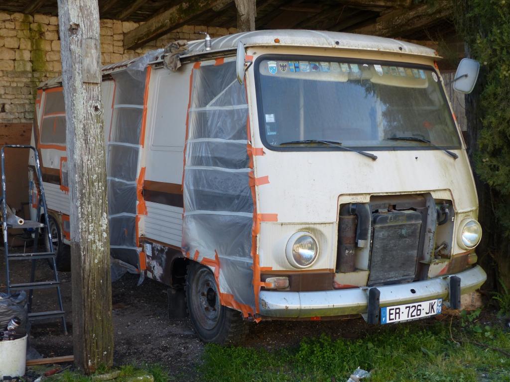

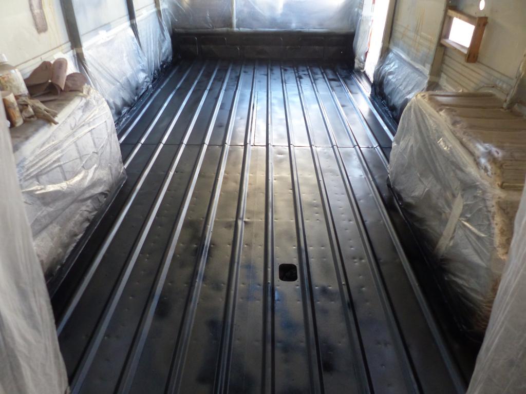

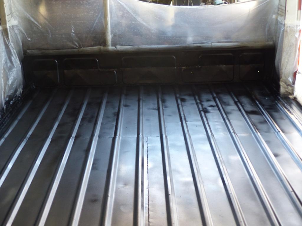

Donc aujourd'hui l'étape plancher est finie, décapage complet, antirouille, appret phosphatant et 2 couches d'epoxy, j'ai aussi viré tous les joints de carrosserie que je vais refaire avec du Sika 11 noir.
Il reste une petite fuite au toit que j'ai repéré pour le reste il est étanche.
La suite, c'est le décapage de tout le reste de l'intérieur, démontage du ciel de toit, tableau de bord, pour la peinture intégrale, je vais partir sur sa couleur actuelle j'avais un code 1618 qui correspond à antilope chez peugeot dans les année 80.
2-3 photos :
A bientôt pour la suite.
