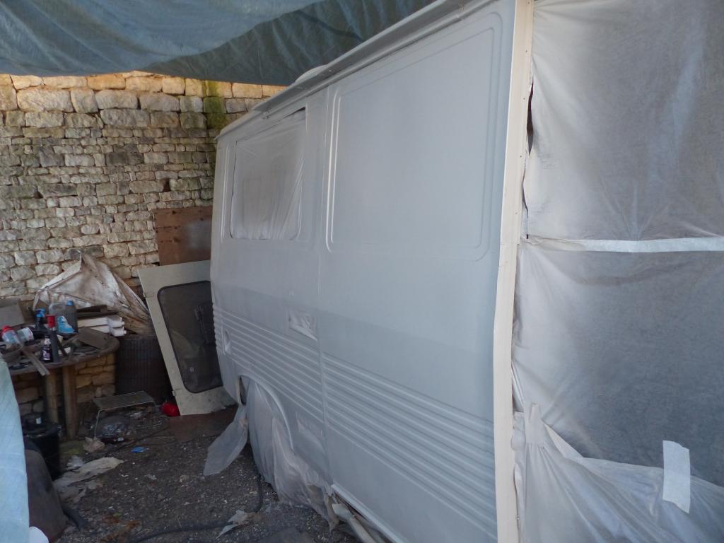

Voilà l'avancement du chantier :

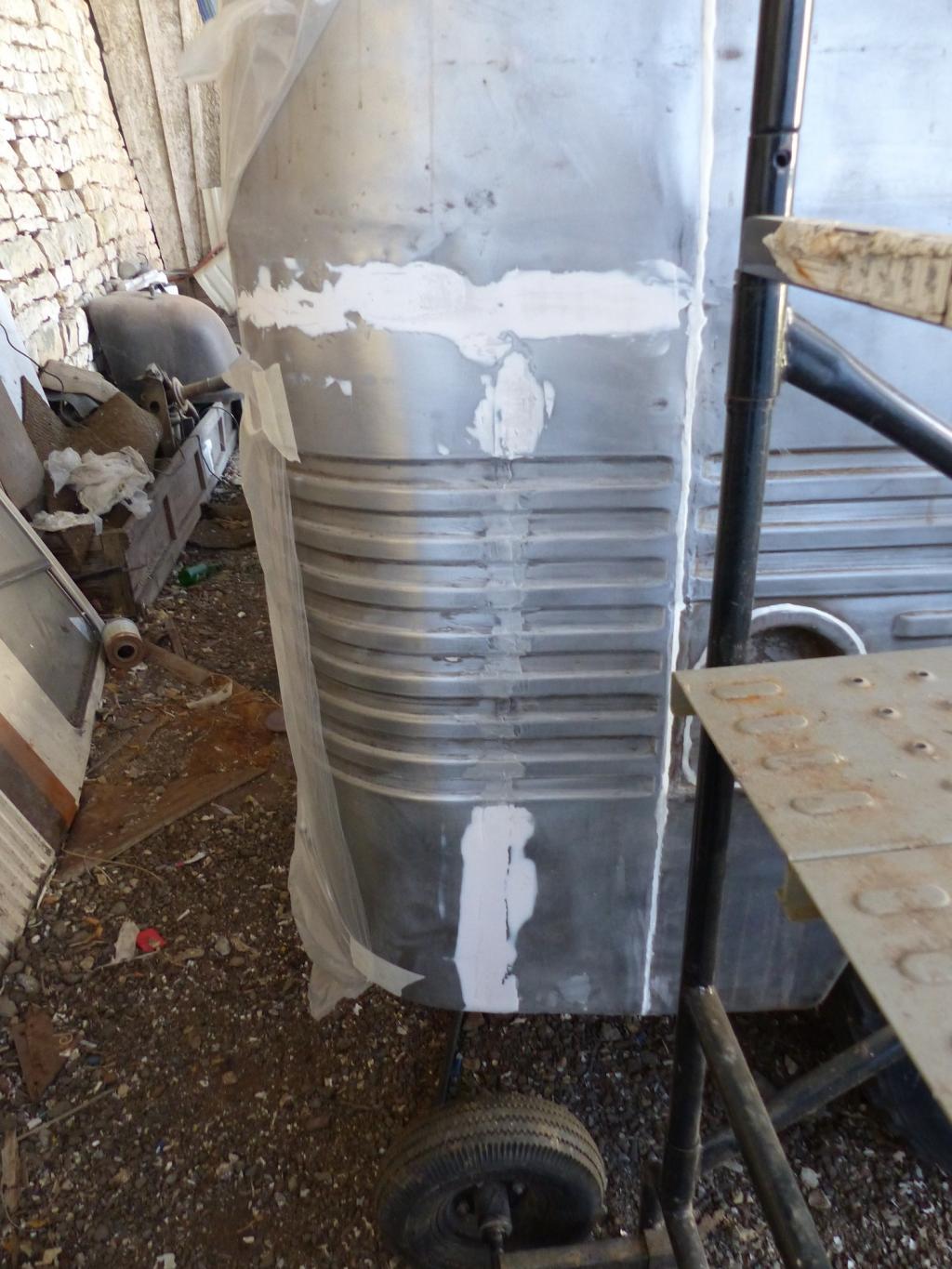

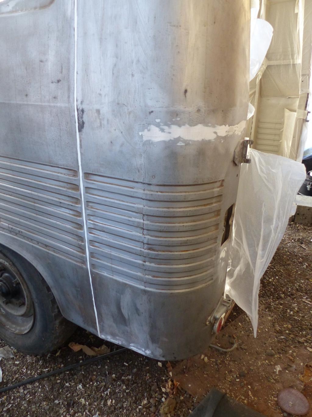

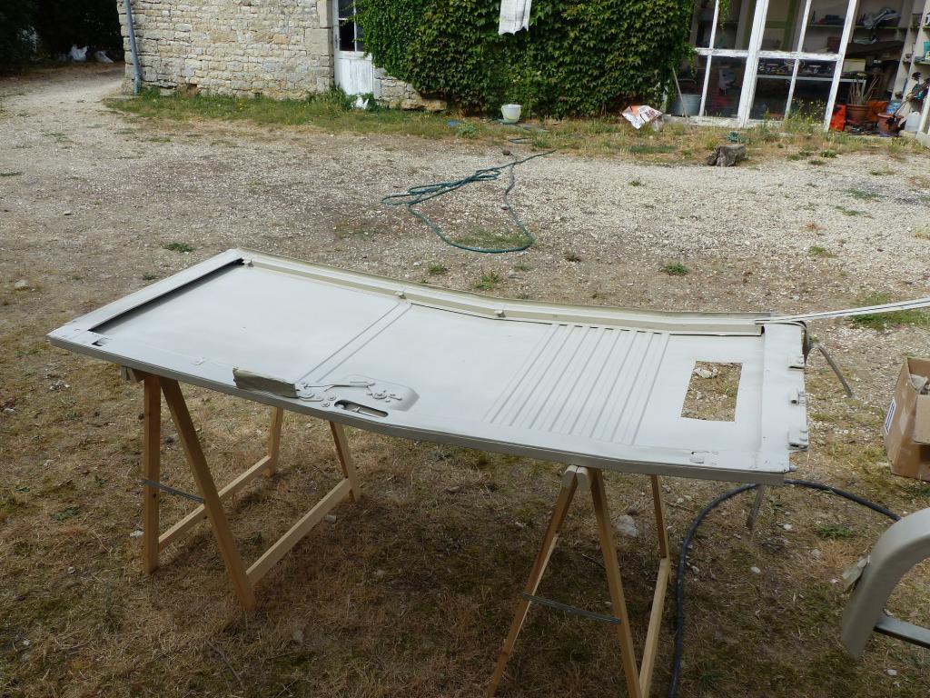

Après avoir donc fini le décapage, j'ai remis un coup de ponceuse générale pour lisser le tout. Puis j'ai refait tous les joints de carrosserie.
Ensuite j'ai fait une première couche de mastic afin d'atténuer les gros défaut

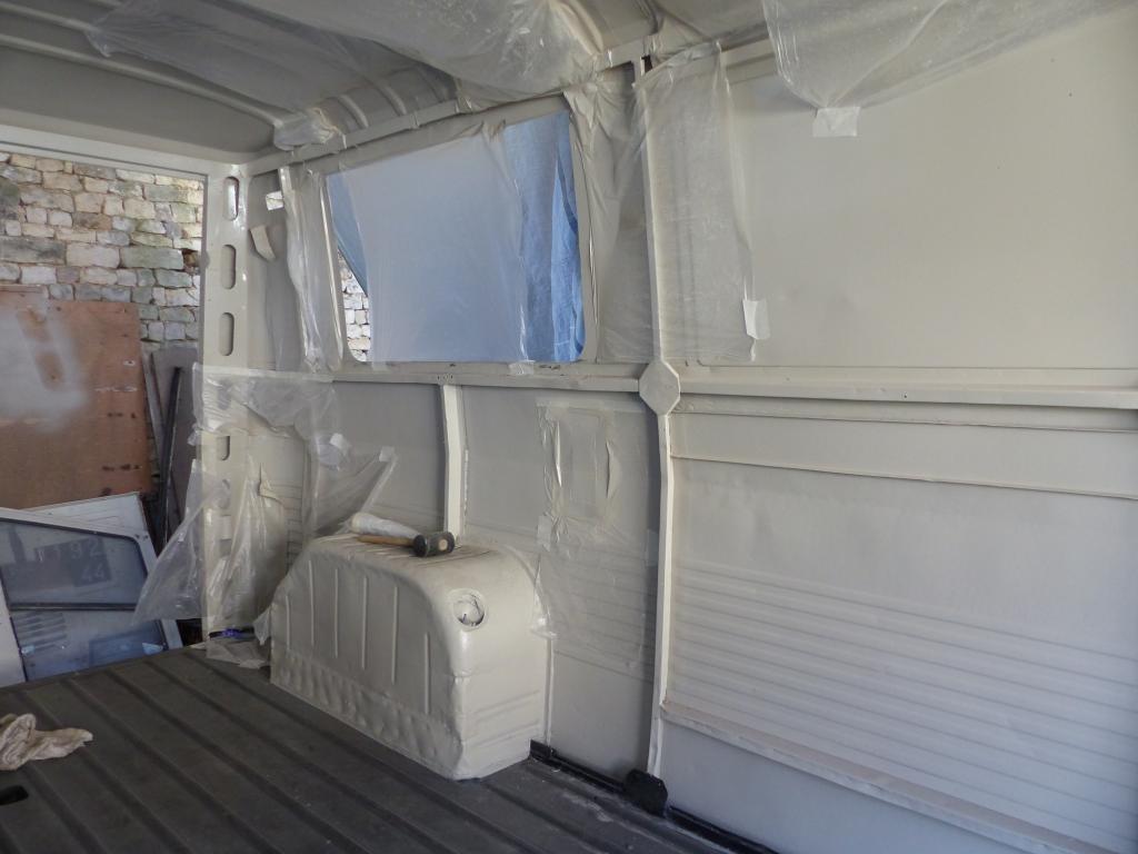

Ensuite j'ai reçu la peinture : 4 kg d'apprêt et 4 kg de peinture
J'ai remis une petite couche à l’intérieur pour les dégâts du au meulage des soudures et au décapants sur certains rebords

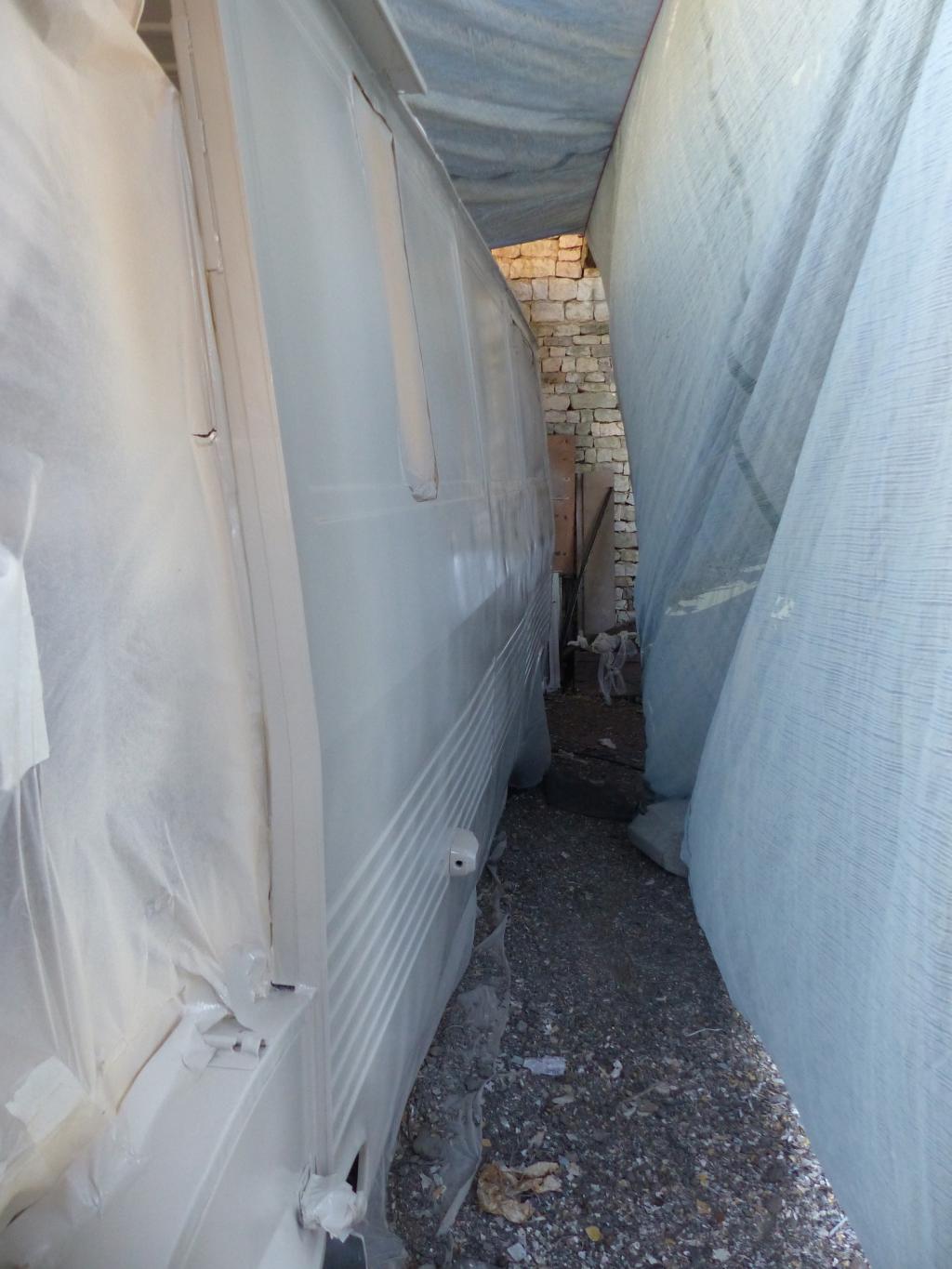

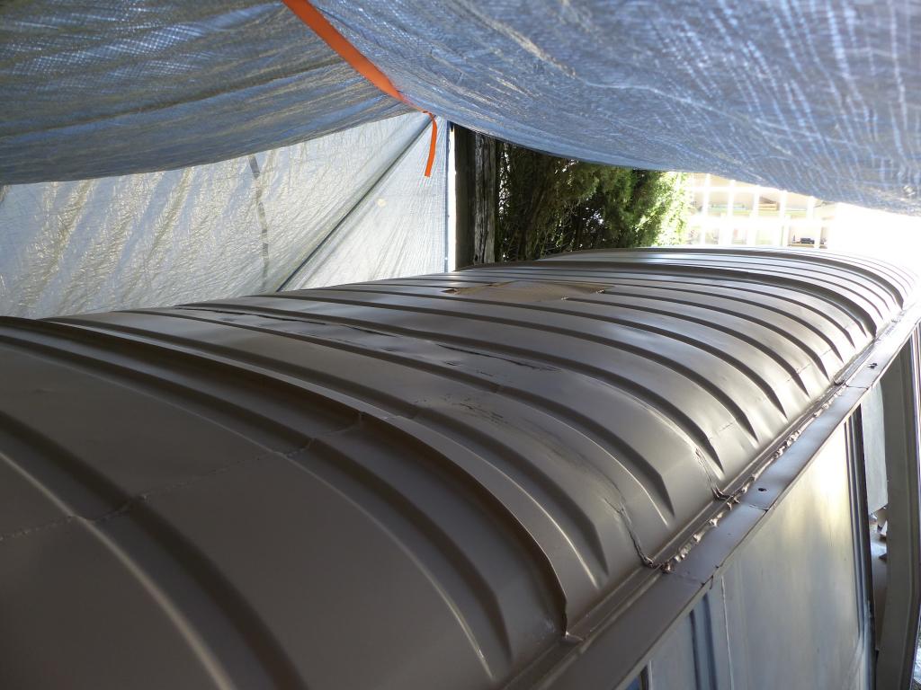

Puis une première couche d'apprêt sur le toit après avoir montée une bâche de fortune.

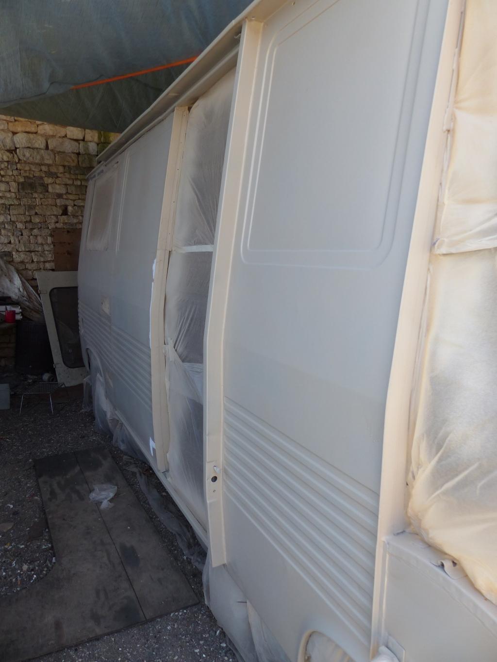

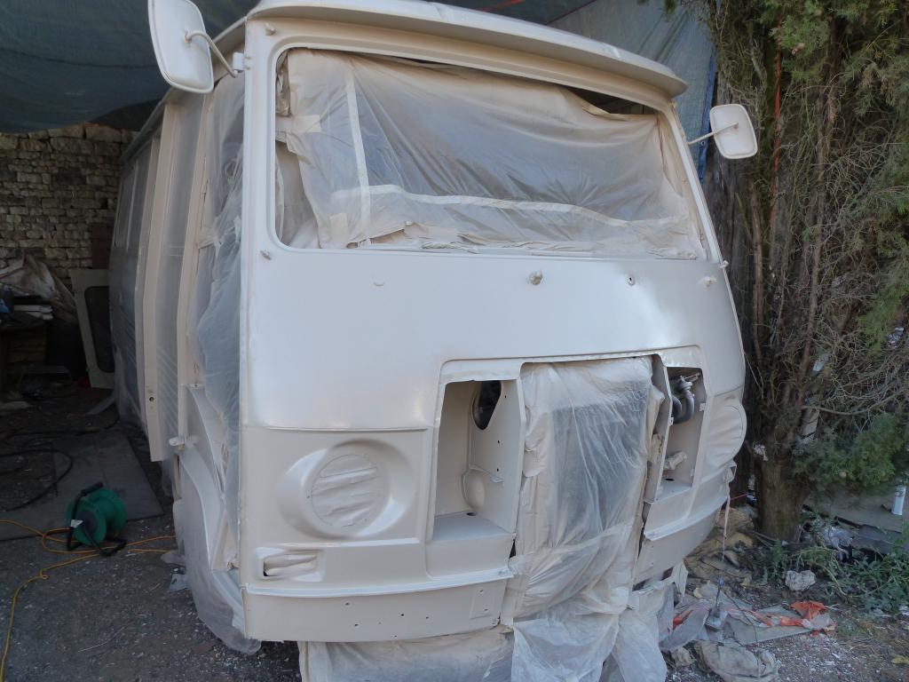

Hier j'ai fait une première couche sur l'ensemble du véhicule, et j'ai repris un peu le mastic par endroit. Je mettrai la suite des photos plus tard.
Demain j'applique une deuxième couche puis un ponçage léger au grain 1000 et ensuite 2 à 3 couches de peinture.

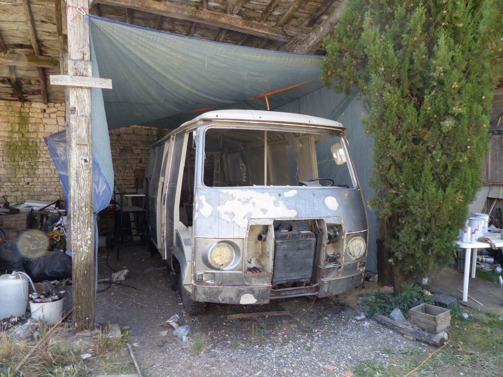

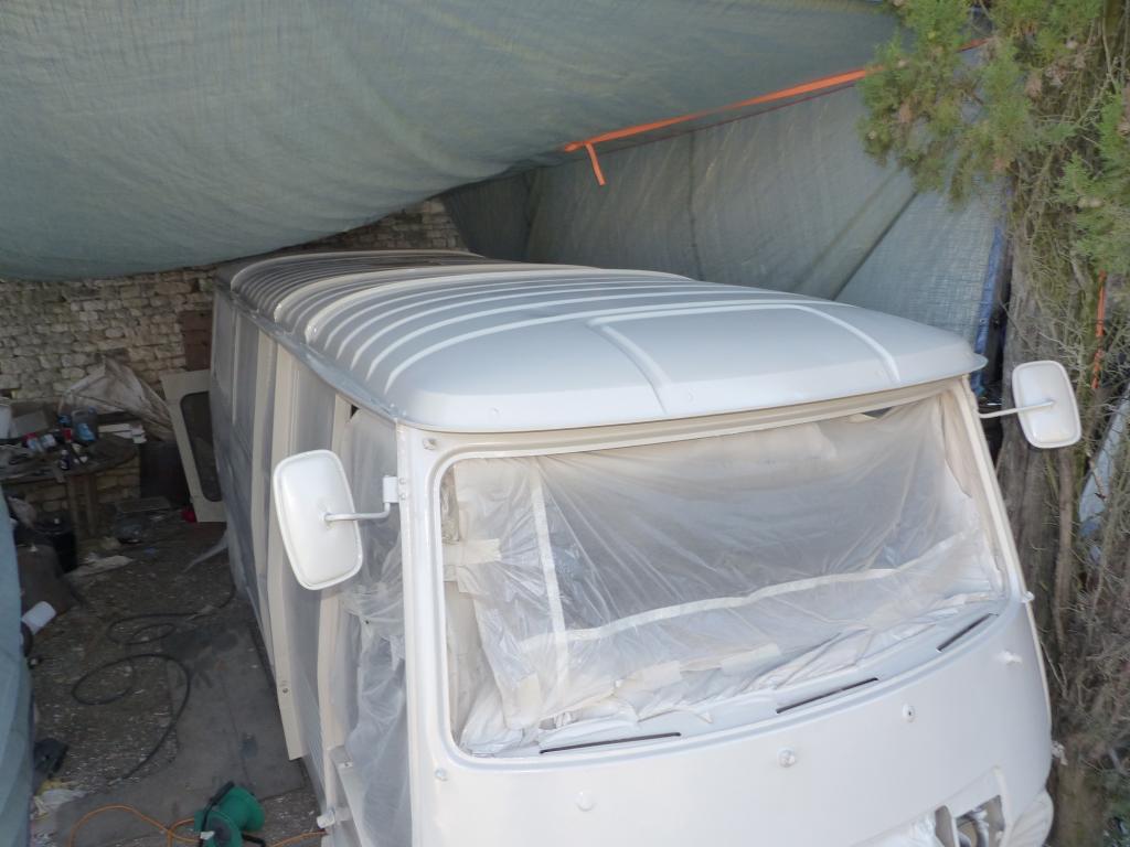

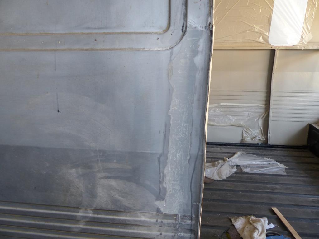

Merci à vous mais c'est loin d'être parfait. Samedi j'ai mis les 2 couches de peinture, je me tâte à en mettre une 3eme.
Quelques photos :

PostPosted: Sat 25 Jul 2020 - 20:01    Post subject: Restauration de "Merry" : Chantier d'hiver Reply with quote

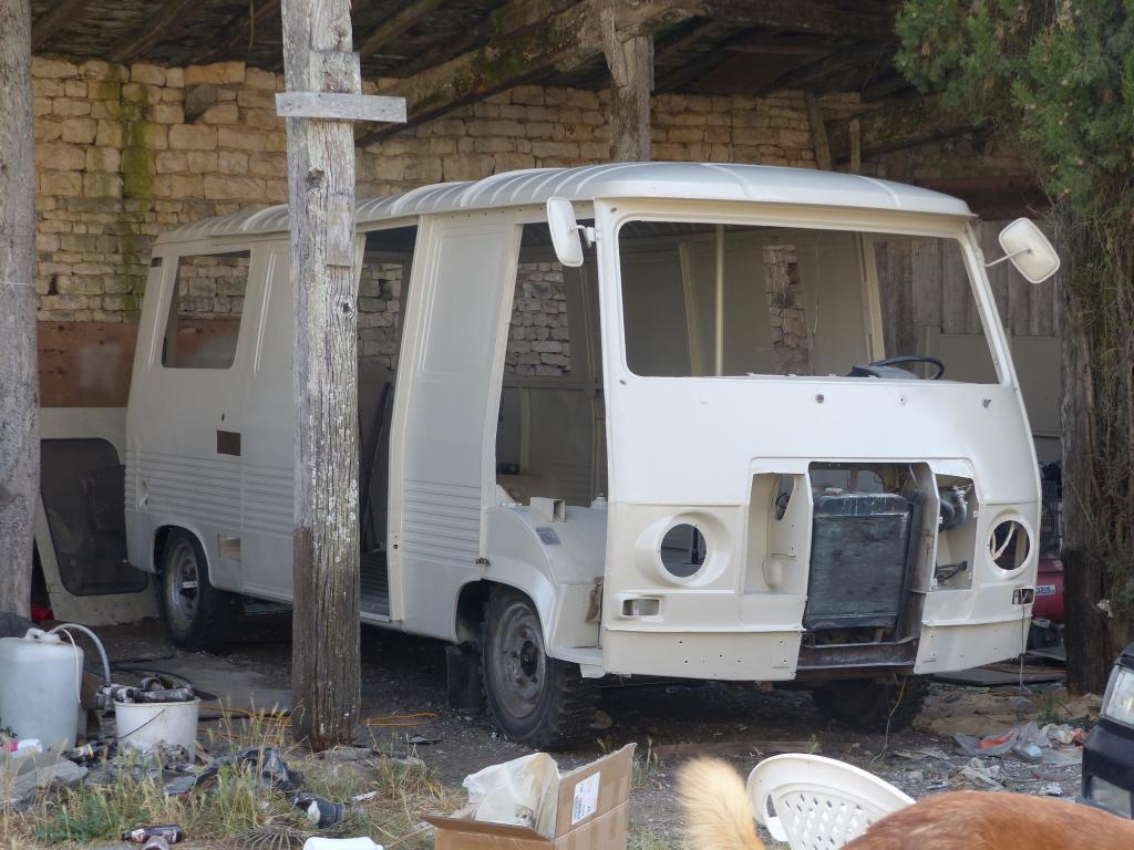

Shinta85, avec tout ce que je lui ai enlevé il a quand même dû maigrir un peu Mort de Rire

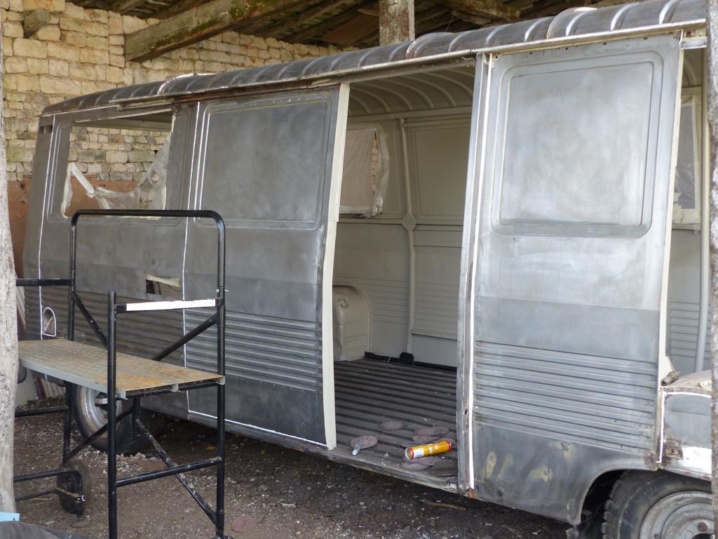

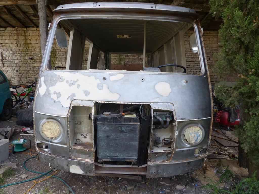

Cette dernière semaine, j'ai :
- démonté la bâche
- remis le pare brise après l'avoir bien nettoyé
- attaqué le décapage des portes arrières basse, les cercles de phares, porte latérale, la plaque avant et la calandre enfin les 2 pare-chocs.
Je vais peindre tout ça lundi sûrement
Je garde les portes vitrées pour plus tard, car il faut que je démonte les vitres pour ne pas qu'elle explose.
Une photo après le démontage de la bâche.
A plus tout le monde.

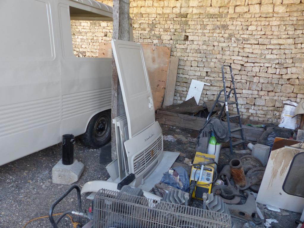

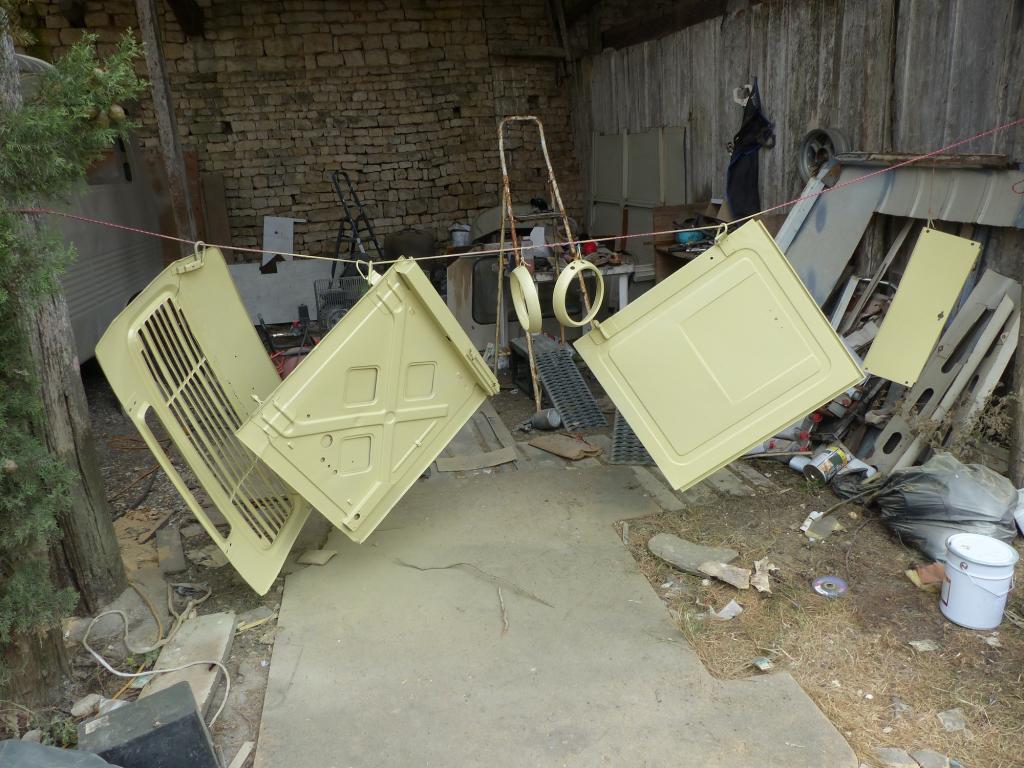

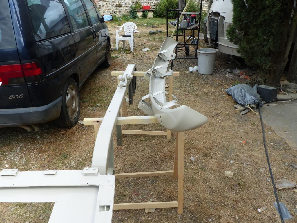

PostPosted: Mon 3 Aug 2020 - 20:56    Post subject: Restauration de "Merry" : Chantier d'hiver Reply with quote

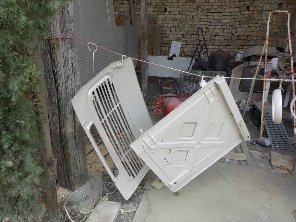

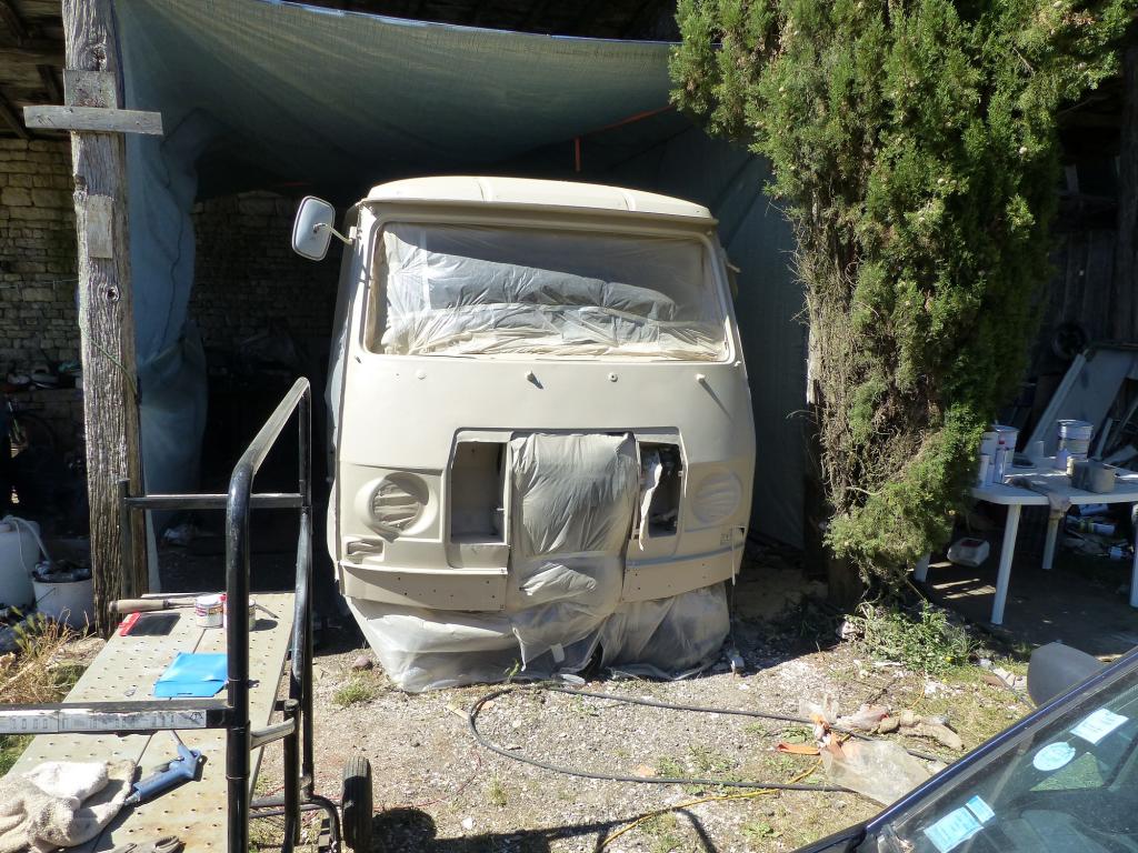

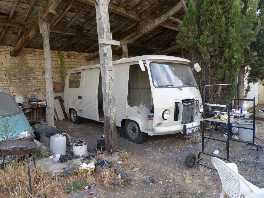

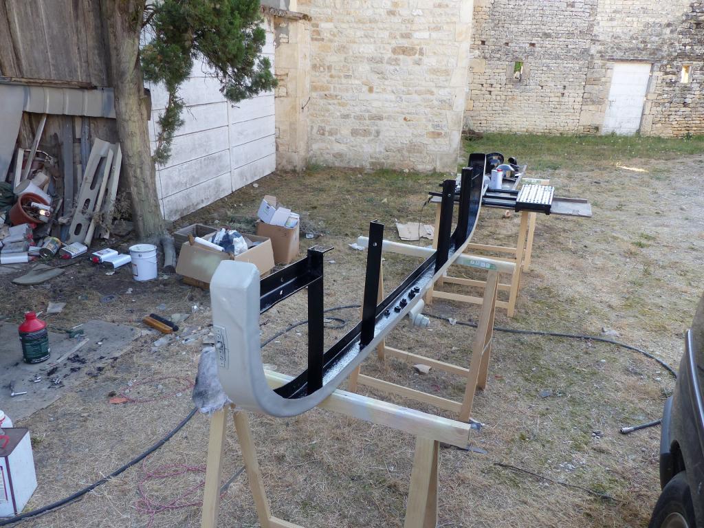

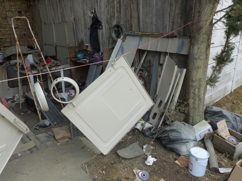

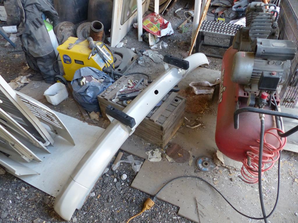

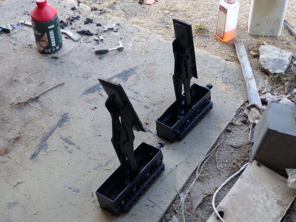

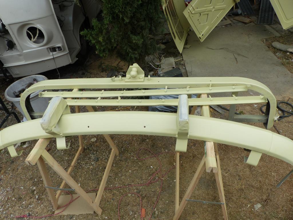

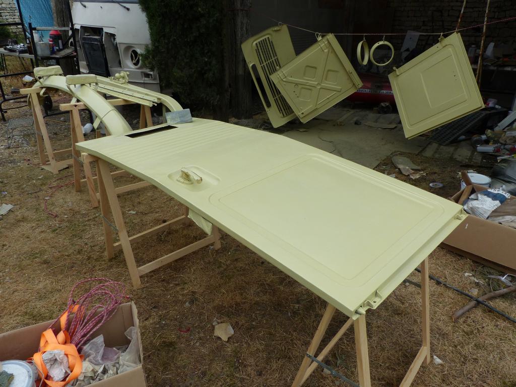

Au menu de ces dernières semaines, préparatifs et peinture dess derniers éléments restants, enfin presque il me reste les trois portes vitrées du camion à venir.
- décapage à la meuleuse + disque à lamelles 40
- mise en apprêt (je n'avais plus d’apprêts à la teinte et le coloriste est en vacances donc j'ai commandé 3kg de beige vert.)
- peinture (2 couches)
- époxy noir sur les parties du châssis restante.
Au final
Et le camion ce soir
Bonne soirée à tous,

PostPosted: Tue 4 Aug 2020 - 08:26    Post subject: Restauration de "Merry" : Chantier d'hiver Reply with quote
Je vois que tu as peint le pare choc de la même couleur. j'ai longtemps hésité sur ce point , bravo c'est super propre !!!!
Tu l'as quasiment reconstruit le bordel.

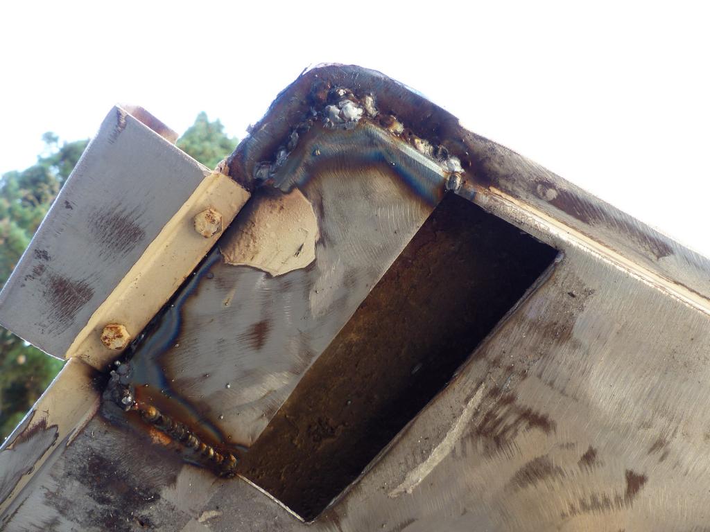

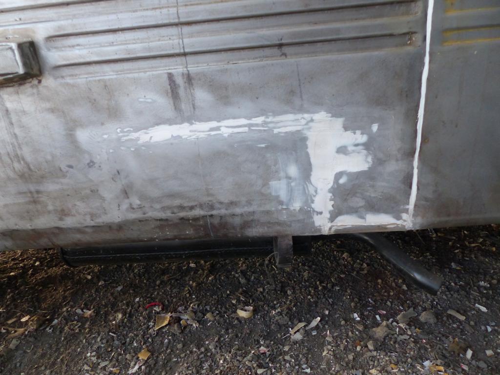

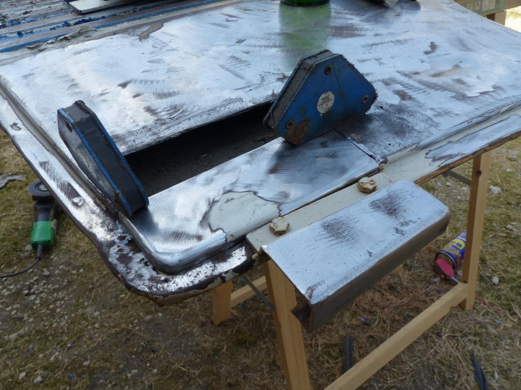

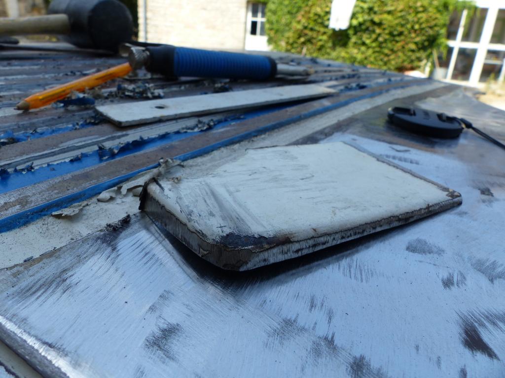

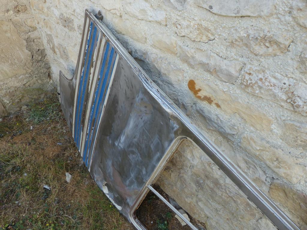

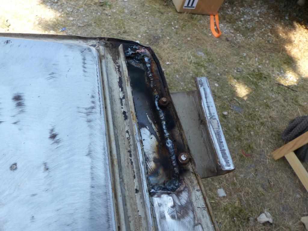

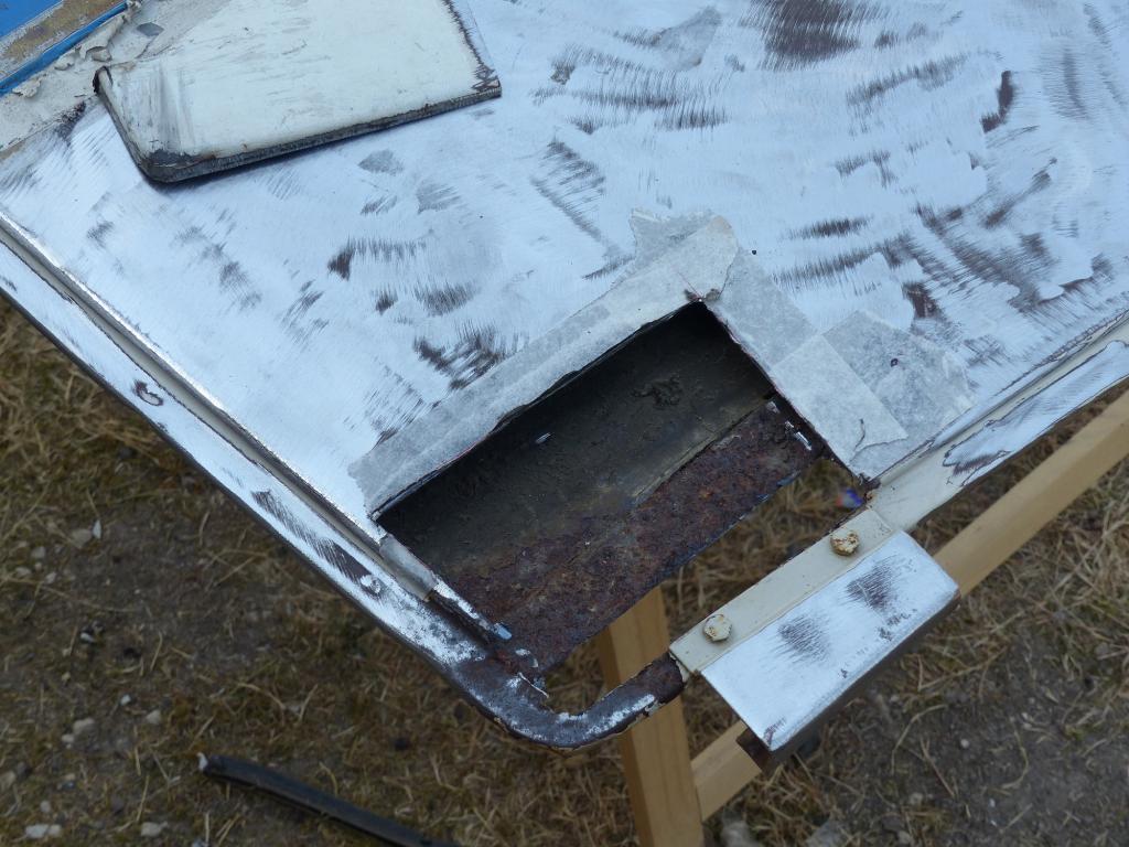

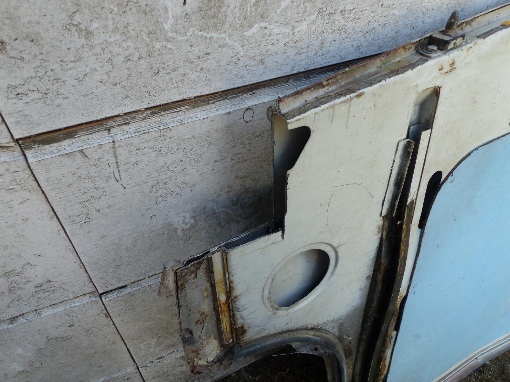

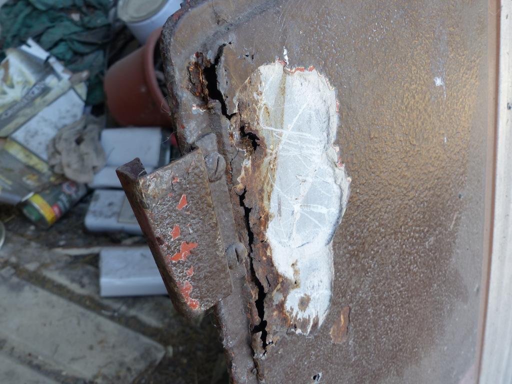

Cette semaine j'ai attaqué les 3 portes vitrées restantes, donc démontage des vitres et de tout ce qui gêne, j'ai décapé le tout avec un contrôle des portes avants en stock, celle de mon J sont en piteuse états alors je prends celles du donneur qui sont aussi abimés mais moins.
Le hayon arrière lui est propre je l'ai juste un peu redressé dans un coin.
Je vais partir à la recherche des joints sous peu j'ai déjà vu que certains cherché des solutions je vais m'y pencher aussi.
Et j'ai passé la commande de l'isolant pour le réaménagement à venir donc je part sur de l'armaflex AF en 19mm.
En photos les réparations de la portières.
La porte d'origine : de gros dégât masqué par 1 cm de mastic, je laisse tomber

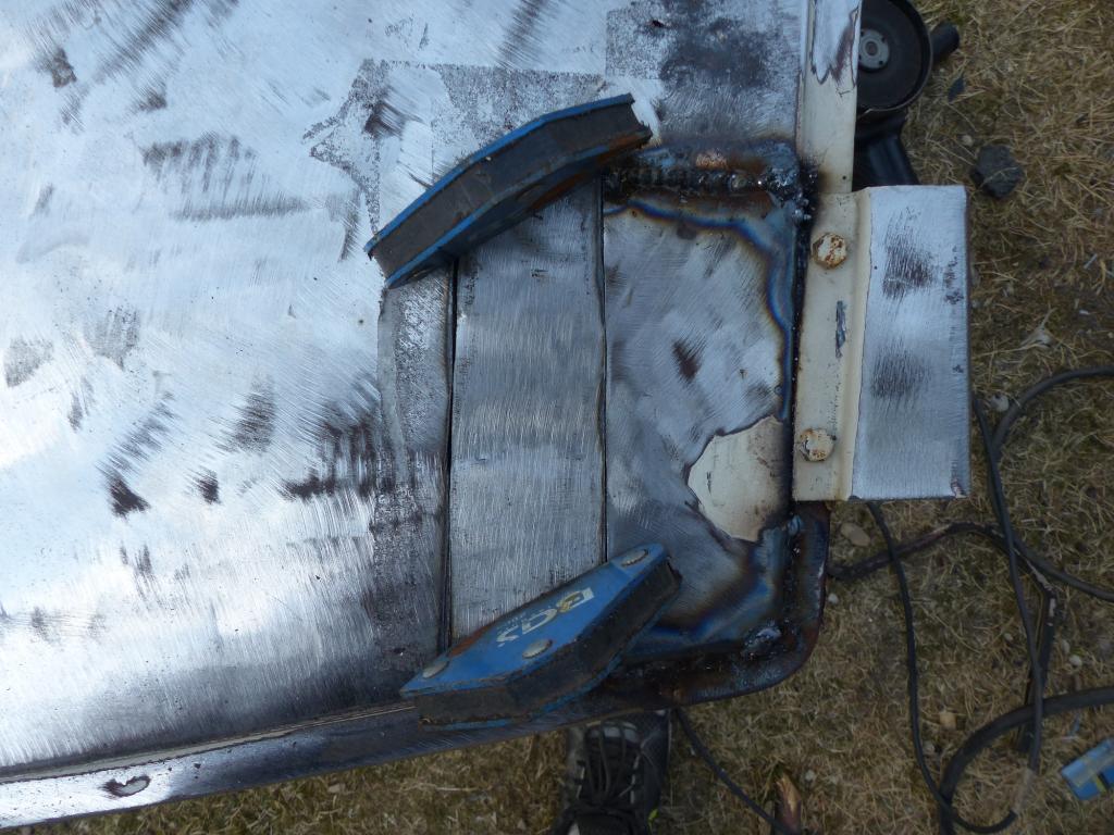

L'autre une fois découpé des bouts rongés
Je récupère la rustine sur une autre porte, je vais utiliser un bout de l'intérieur pour avoir un angle qui correspond.
La première rustine avant ajustement
En place avant soudure
Soudure recto verso
2eme rustine :
La suite ça sera la porte passager (celle de proff), je vais aussi ressoudé un bout car le coup est bien marqué quand même :
A plus tout le monde pour la suite d'ici mardi ou mercredi.
