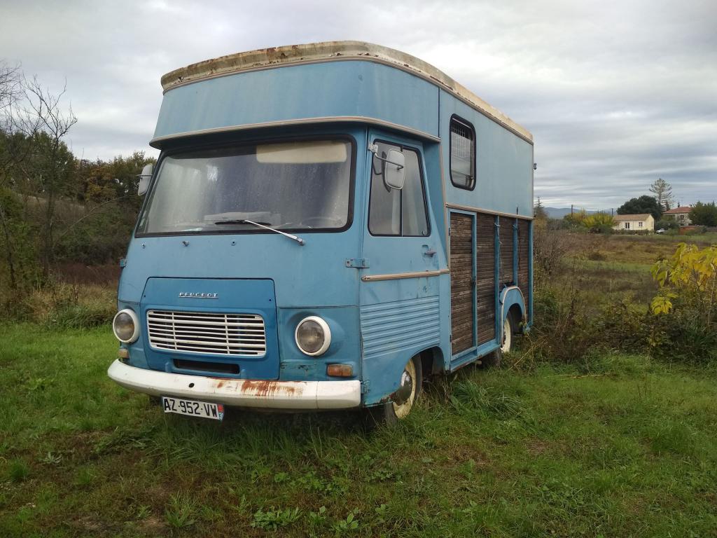

Jeune femme de 22 ans passionné par l'aéronautique et la mécanique, j'ai décidé de récupérer ce magnifique J7 à "l'abandon" de mes parents qui n'en ont plus l'utilité. J'ai atterri ici par hasard en cherchant des informations et j'ai trouvé une grande communauté de passionné aguerri a qui je pourrais poser mes interrogations quant à ce fourgon de caractère.
Je vais tout de même vous raconter l'histoire de ce J7.
Ma soeur travaillant dans le monde équestre, elle recherchait un camion de transport de chevaux pas très couteux mais qui puissent transporter au moins 1 voir 2 chevaux. N'ayant pas le permis van à ce moment là, elle cherchait un camion de type "bétaillère". C'est alors que mon père à eu l'idée d'acheter ce magnifique J7 en 2012 pour la modique somme de 1 000 € !
Vous allez me dire "oui mais 1 000€, c'était une épave à l'époque ? Ou alors t'as fait l'affaire du siècle  Mr. Green  !". Et bien en fait, tout le plancher (en bois à l'époque) était pourri. Ce que nous avons fait, c'est qu'on a entièrement refait le plancher. Mon père étant maçon et étant un bon soudeur, nous avons refait un nouveau plancher fait en plaque d'aluminium recouvert d'un psuedo goudron. Nous nous sommes également occupé du châssis afin de le conserver et d'éviter la corrosion (peinture anti-corrosion et tout le tralala).
Une fois le plancher remis en état, il n'y avait plus qu'à, rouler ! Nous nous en sommes donc servis plusieurs années en transportant des chevaux chaque week-end puis, en 2016, ma soeur ayant passé le permis poids lourds, nous n'en n'avons plus eu besoin. Et nous voici fin 2018, avec un J7 restant dehors, au soleil et à la pluie, sans avoir tourné pendant 2 ans. La peinture en a pris un coup, c'est sur, mais le moteur n'a pas tellement bougé.
Etant motarde, je voulais un véhicule me permettant de transporter ma moto en cas de panne ou bien pour aller, un jour peut-être, faire du circuit. J'ai bien bricolé une remorque mais je n'ai guère confiance sur la solidité de ma remorque, j'ai donc eu cette idée qui m'est venu en tête : pourquoi pas remettre en état le J7 pour, occasionnellement, transporter des motos, déménager, dormir dedans ? J'ai donc étudié la question et j'en suis vite venu à deux points :
- c'est un véhicule économique (un contrôle technique tout les 5 ans, 50€ d'assurance par an, une revue technique d'entretien permettant de faire soi même l'entretien...)
- c'est un véhicule joli, vintage avec du caractère
Bref, je crois que j'en suis tombé amoureuse et je suis fermement décidé à lui donner une deuxième chance dans sa vie. Voici quelques photos de la bêeeete :
En parlant de conseil, je suis en train de chercher l'identification moteur car mon père m'a dit "c'est un Peugeot J7 d'apparence mais avec un moteur J9", a t'il raison ?
La seule chose que je sais, c'est que c'est un moteur essence et qu'au vu de l'identification numéro de série (8186853), c'est une bétaillère (sans blague  Mr. Green ) des années 1969/1970 (vers la fin de série donc) ! J'ai la revue technique du J7 en papier, j'ai celle du J9 sur portable mais je l'ai commandé en papier afin d'avoir tout sous la main.
Je viens donc à vous, oh grand spécialiste, afin de m'éclaircir sur le type de moteur précis qui équipe mon J7.
J'ai bien trouvé, sur les deux revues techniques, l'emplacement théorique des plaques d'identification moteur, sauf qu'en recherchant à tous ces endroits, je n'ai point trouvé (pourtant j'ai frotté avec de l'essence et une brosse à dent pour y voir plus clair  Smile  )
En attendant, j'ai changé la batterie et de quoi effectuer une révision complète (Huile 15W40 comme préconisé, filtre à essence, à huile, durite essence de rechange, bougies, nettoyage filtre à air, fusibles de rechange.).

Salut bienvenue !!
ça ressemble au bloc 1.8l classique du J7 .

Bienvenue sur le forum, regarde la puissance fiscale du véhicule,  ça peut t'aiguiller sur le moteur que tu as (enfin si tu as encore la notice d'entretien à l'intérieur)
Sinon  tu roules sur quel brelon ? Je suis aussi motard et j'ai aussi récupéré mon j7 pour partir avec la moto derrière et avoir un minimum de confort lorsque tu pars Wink

Son moteur est de Peugeot J9.
2,0 litres

Effectivement ça ressemble au moteur du J7, 1.8L essence (après quelques recherches de ressemblance sur internet).
Pour information sur la carte grise il est noté 9cv.

As-tu des photos ou bien es tu vraiment sûr de ce que tu me dis ?
Peut-être après que les deux moteurs se ressemblent mais bon, débutant dans le domaine des J7-J9 je vous demande ^^

Votre moteur est équipé d'un gros collecteur d'admission.
quelque chose comme ça n'est possible qu'avec le gros 2,0 moteur à essence de la Peugeot J9.
