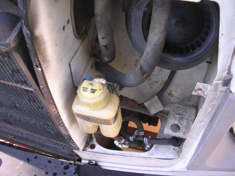

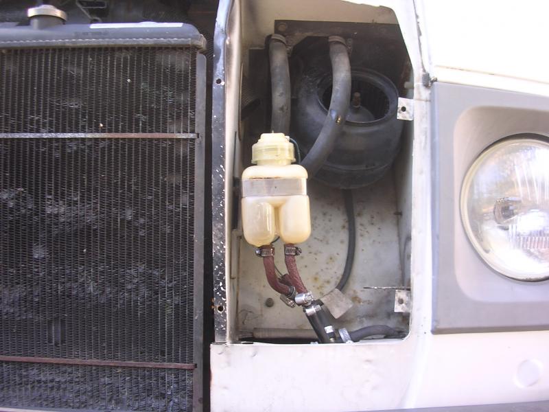

Je confirme que le réservoir de liquide de freins de Lada Niva (et toutes les Lada à propulsion sur base Fiat 124, de la 2101 à la 2107) référence 21011-3505100 se monte parfaitement.
En neuf, ça coûte environ 8€ (avec le bouchon dont les branchements sont directement compatibles avec les cosses du fourgon) sur eBay ou Ladapower.com (durite marron spéciale DOT4 disponible chez chacun de ces revendeurs). Vous mettez la référence 21011-3505100 dans le moteur de recherche et ça arrive tout seul...
Seul souci, les départs sont en 6mm extérieur et il faut donc les raccorder aux tuyaux en 8mm intérieur.
J'ai sacrifié un vieux filtre à essence en plastique pour en récupérer les deux embouts qui font réducteurs 6-8.
La bride a été taillée dans un morceau de sangle en inox de poteau électrique en béton.
http://www.planetej7-j9.com/image/115/7/f/1/dscn7552-573e1d7.jpg.htm
http://www.planetej7-j9.com/image/112/3/f/5/dscn7553-573e1e3.jpg.htm
je précise juste qu'il ne faut pas utiliser n'importe quel type de tuyau pour bricoler un circuit de frein, certains ne supporte pas le Dot, gonflent ou se désagrègent et bouchent le circuit, risque de rupture, etc .....
