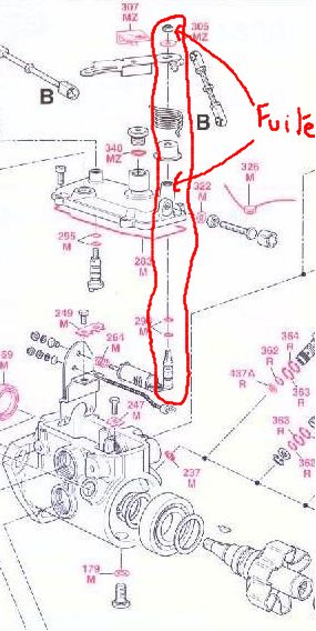

Bonjour, cela fait un moment que j'ai remarqué une fuite de gasoil au niveau de la pompe a injection. Rolling Eyes
Je m'y suis penché et je suis sûr à 95% que cela vient de là:
J'ai démonté, mis un joint de ma fabrication en place, et remonté.
Ça fuyait moins mais toujours un peu, j'ai donc resserré un peu plus et pété le bout de la vis. Evil or Very Mad
Maintenant j'ai réussi à remonter car il restéait un peu de pas de vis, j'ai meulé la pièce qui s'attache au câble d’accélérateur du coté où il y a deux épaisseur pour la réduire et pouvoir enfiler un écrou.
Ça fonctionne, mais j'ai toujours la fuite!
Pourriez vous m'éclairer? Existe il un joint que je doive remplacer àl’extérieur ou à l'intérieur de la pompe?

Oui il faut mettre un joint de taille d'origine et non un fabriqué.
De plus ,il faut respecter le couple de serrage, pas assez ça fuit, trop ça écrase le joint et ça fuit.
Chez un dieseliste ,tu dois pouvoir trouver le joint, voir peut être (ou souvent) une pochette complète.
Bien vérifier le plan de joint qu'il ne soit pas oxydé, ce qui peut provoquer une fuite puisque le joint ne comble pas le métal perdu.
ça a l'air d'être le numéro 29M sur le schéma.

Je pense aussi, quelqu'un a un lien pour commander uniquement ce joint?
J'ai trouvé la pochette de joint mais j'ai pas trop envie de payer 30€ pour un joint...
Y'a t'il un petit tuto pour démonter la pompe a injection? Puis je le faire en laissant la pompe sur le moteur?

Chez un bon dieseliste va avec ton schéma et le numéro inscrit sur la pompe, il aura peut être.

En resserant le boulon de l'axe de l'accélérateur... j'ai pété le bout du pas de vis, il en reste un petit bout.. mais pas assez pour ajouter le joint et serrer.
Quelqu'un aurait une pompe à injection Roto Diesel, pour pièce à vendre? ou une idée pour me dépanner?

Salut! merci pour ta réponse, j'ai pu avoir ca comme photo
là on peut voir entouré en rouge le pas de vis que j'ai pété
et là la piece démonté, et une autre neuve que j'ai commandé sur ebay mais pas la bonne :/ donc je peux la renvoyer en echange par exemple

Ah oui, faut ouvrir le capot de pompe.

Lorsqu'une pompe fuit, le mieux est de la démonter et refaire tous les joints... car si tu en touches un les autres lâchent peu de temps après...
Sinon il faut trouver ta pièce chez un dieseliste.

Alors j'ai remonté, ça démarre, ça fuit plus, avec le mon ancien levier d'accélérateur (celui qui rentre la pompe et qui fuyait).
Je me tâte à faire ton conseil, acheter le kit de joint complet et ouvrir la pompe avec le tuto qu'il y a sur le forum en espérant que c'est le même modèle.

Salut, oui tu va retrouver des joints pour la pompe, car c'est souvent les même joints sur pas mal de pompes identiques à cette époque Wink
