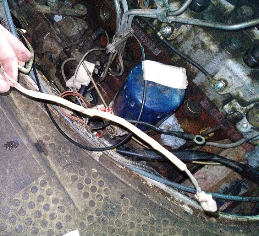

1- j'ai 2 fils orphelins qui pendent au dessus de la pompe à vide d'assistance frein. Est-ce que l'un d'entre vous pourrais me dire ce que c'est ?

voici les fils en question

Sans être devant le fourgon pour tes fils on ne peut pas savoir surtout qu'à cet endroit il n'y a pas de branchement à part le contacteur de ventilateur débrayable mais normalement il arrive par l'autre coté du moteur.

Pour en revenir aux fils :
voici d'où ça sort (baie de pare brise côté passager au dessus du conduit de filtre à air)
si ça peut t'orienter sur le késako ? Merci à toi.

Pour les fils, seul l'alternateur est de ce coté , la cosse plate sans doute l'excitateur, l'autre je dirais le plus qui alimente le voyant batterie?
Je regarderais sur le j9 si j'ai le temps ce soir.

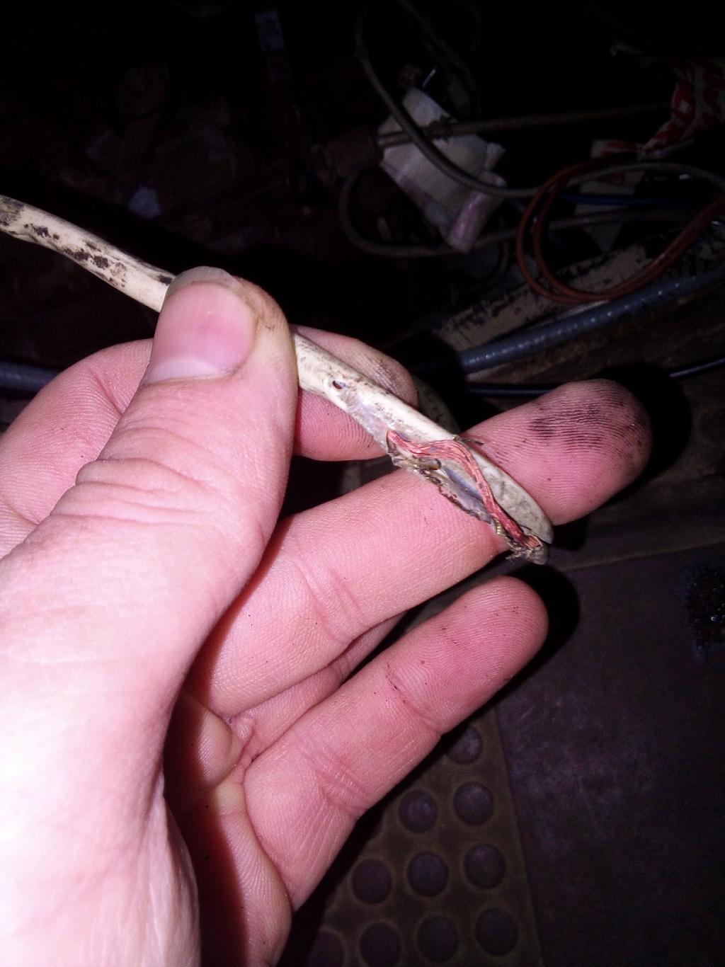

Merci. En même temps peux tu regarder ce fil blanc sous le capot qui sont au même endroit que les fils du démarreur, car le mien était débranché et est fondu. Je ne sais pas ce que c'est

voici la photo du fondu en question :
vraiment désolé de te demander tout ça, mais sur mon plan de RTA il n'y a pas les couleurs de fils…...

Le fil fondu semble correspondre à l'excitateur de solenoïde de démarreur.
De l'autre bord, j'ai pas vu les fils que tu as.

Alors non ce n'est pas le fils fondu du solénoïde, car mon démarreur fonctionne parfaitement avec le câblage sans ce fil branché.

La sonde de température d'eau est parfois incluse avec celle d'huile dans une gaine blanche.
Il va falloir tracer les fils jusqu'à leur origine sur le véhicule, pas le choix si tu ne vois pas où ça va, surtout si tout fonctionne.
