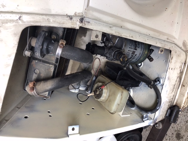

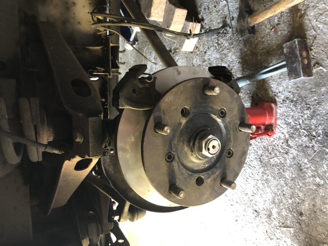

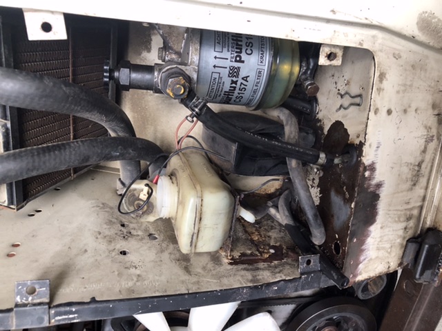

Hey , petite mise à jour des travaux 🚧  Mr. Green

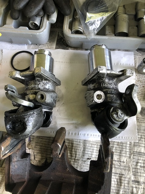

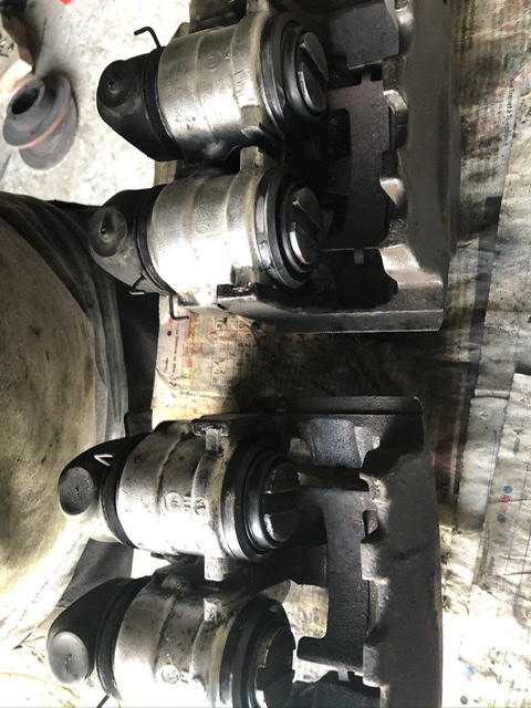

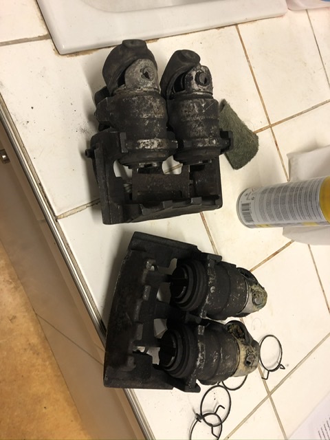

Alors le chantier avance plutôt bien , démontage des étriers et réfection complète effectuée !
Merci le tuto encore une fois, j’ai quand même eu du mal à démonter ces machins .
Le coup de l’écrou pour écarter chez moi ça a pas suffit  ...

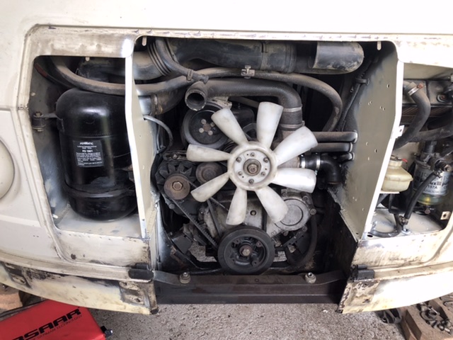

Moteur remplacement des courroies accessoires, ponçage et anti rouille sur la partie avant , la routine  Mr. Green

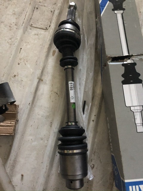

Et et et .... la dernière étape avant le top départ au contrôle , les cardans  Shocked  . Facile en 1 heure c’est déposé ces engins là  Mort de Rire Sauf que pour ce faire il est nécessaire au préalable de sortir ces goupilles de   ... donc ça fait trois jours que je tape au chasse goupille , après 5 heures d’effort hier j’ai sorti un cardan .
La deuxième impossible et je n’ai plus d’idée , je vais la couper en deux oui Embarassed  . Voilà bloqué par un bout de métal de 5 cm
Quelques photos pour illustrer tout ça , et à très vite

Hehe 😉, le passionné commence à s’agacer sur cette satanée goupille 😖. A part taper avec le bon marteau et le bon chasse goupille y’a pas d’autres solutions je présume ?
les escargots aussi !
...mais ils en bavent !....."
Online
Posts: 470
PostPosted: Tue 16 Jun 2020 - 14:08    Post subject: J7 Albigeois Reply with quote
Dégrippant +++, et une bonne chauffe peuvent t'aider.
Courage.
Posts: 6,813
PostPosted: Tue 16 Jun 2020 - 20:04    Post subject: J7 Albigeois Reply with quote
T'as essayé dans les deux sens je suppose. Mr. Green
Si vraiment tu n'y arrives pas, tu peux le déboîter coté boite et l'enlever de cette manière.
Il restera juste la cage du tripode, si elle est bonne, tu peux mettre le neuf à la place.
Allez courage.
Posts: 3,235
PostPosted: Wed 17 Jun 2020 - 12:59    Post subject: J7 Albigeois Reply with quote
J'allais le préciser.
Regarde dans quel sens elle a été montée, c'est à dire du côté où elle affleure le cardan.
Du coup tu tapes dans l'autre sens
En général ça vient bien mieux, tu as dû la mater.
Mais c'est vrai que parfois c'est très chiant, mais bon la position pour travailler est hyper confort ! Mort de Rire

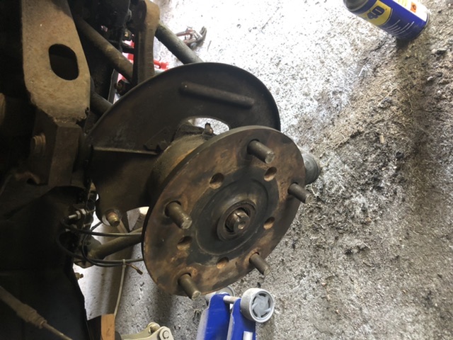

Puis-je encore vous demander un conseil ?
Je n’arrive pas à replacer les moyeux, le cardan ne dépasse pas assez, je vous mets une photo pour illustrer dans le disque juste comme ça , c’est le cas des deux côtés.
Dois-je le remettre en force ? Je n’ai pas tapé dessus , j’ai remis de la graisse et j’ai essayé de l’emboîter.
Merci encore.  Mr. Green

Posts: 6,813
PostPosted: Fri 19 Jun 2020 - 20:21    Post subject: J7 Albigeois Reply with quote
Tu prends ton écrou et tu serres , tu tapotes dessus avec un maillet caoutchouc,il va rentrer petit à petit. Mr. Green
Il faut un alignement parfait pour qu'il rentre du premier coup, ce qui est très compliqué donc c’est ce que je fais quand ça vient pas comme je veux.

Merci shinta , tiken et consorts pour votre aide
L’étrier est remonté également 😜. J’attaque le côté droit la semaine prochaine , j’attends le chasse goupille qui va bien pour la deuxième cardan .
La suite au prochain épisode .
Merci encore
Posts: 3,235
PostPosted: Sun 21 Jun 2020 - 22:27    Post subject: J7 Albigeois Reply with quote
penses à mater ton écrou dans les fentes du cardan prévues à cet effet
Tu as eu la goupille mécanindus en tapant dans l'autre sens du coup ?

Ah oui le matage de l’écrou 🤪. Pas fait encore mais merci de me le préciser 😅. J’ai pas encore serré le tout j’attends confirmation que j’ai bien tout remonté.
La goupille de 4 est venue à moitié  . Mon chasse goupille est un peu court , et j’ai pas osé la chasser avec un autre outil , ça a tendance à se bloquer dedans .
Après tu passes une heure à pleurer pour le sortir . C’est juste inmune question d’avoir le bon diamètre et le bon outil et ça vient finalement .
Merci de votre aide !!!!!
