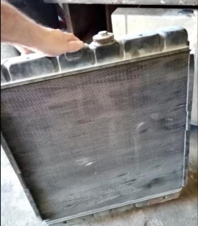

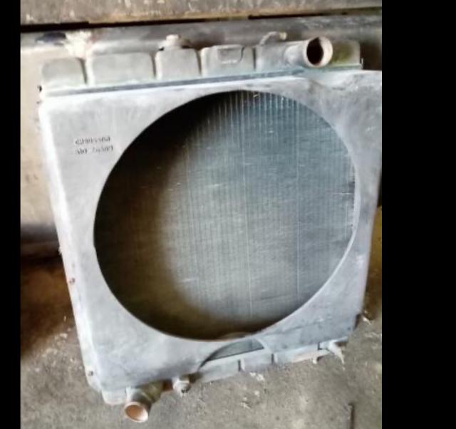

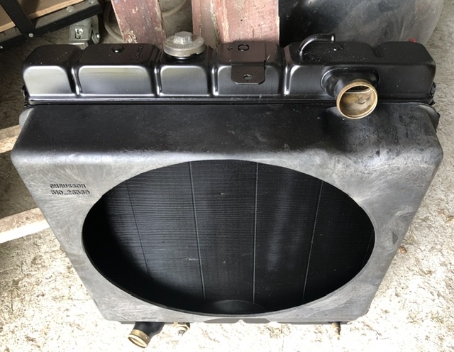

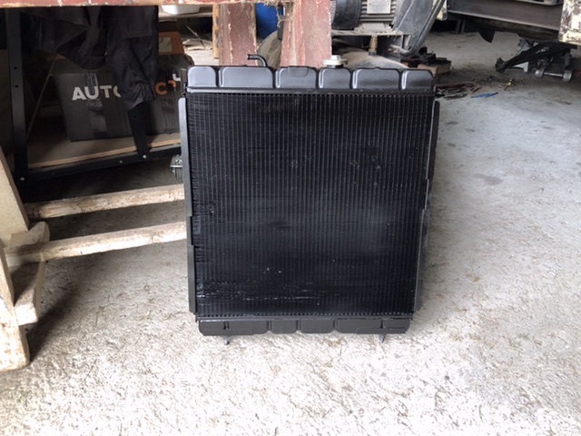

Je viens de récupérer le radiateur il est tout propre
Avant /après

Le radiateur c’est pas moi . Je l’ai amener chez un petit artisan 👨‍🎨 qui s’occupe de radiateur de vieilles voiture et camion . Il l’a ouvert et nettoyé puis ressouder et repeint.

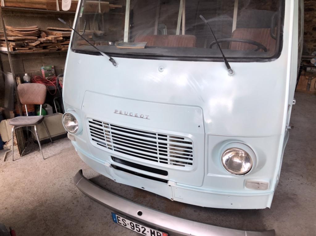

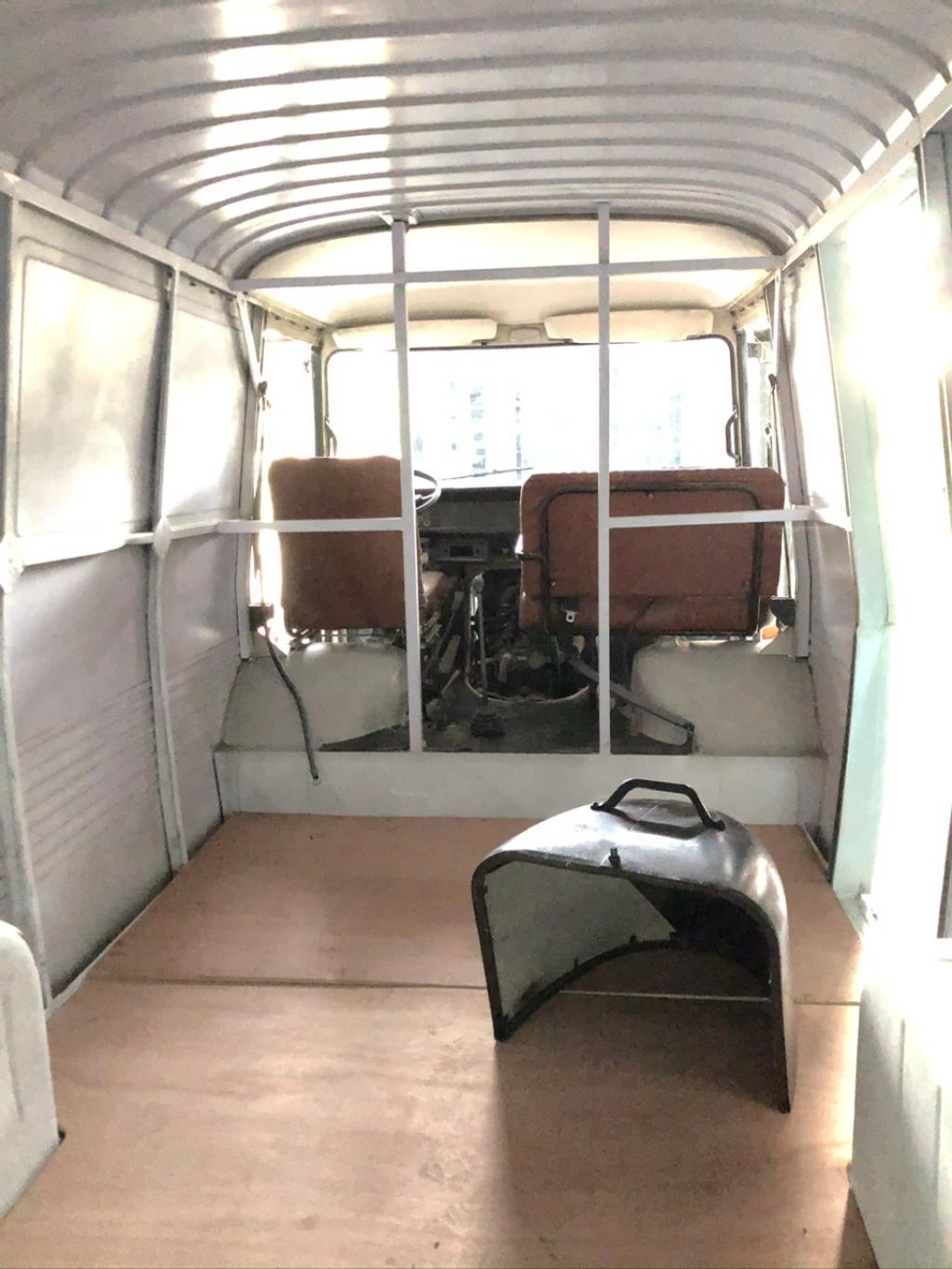

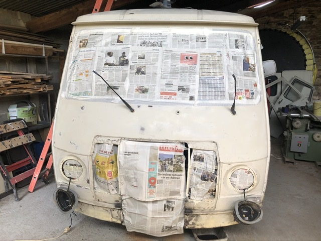

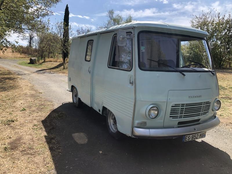

Bonjour tout le monde , je viens de finir la peinture et je m’attaque au remontage

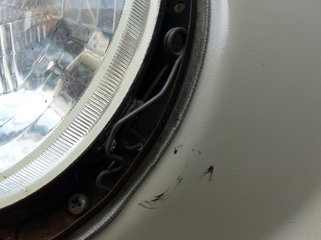

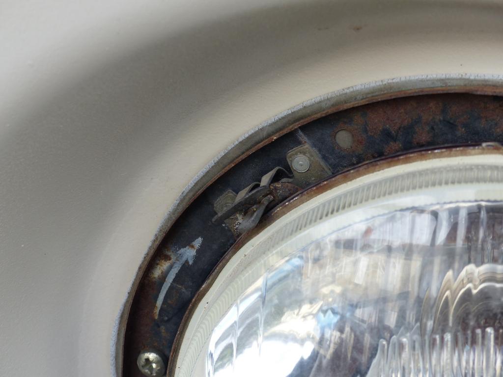

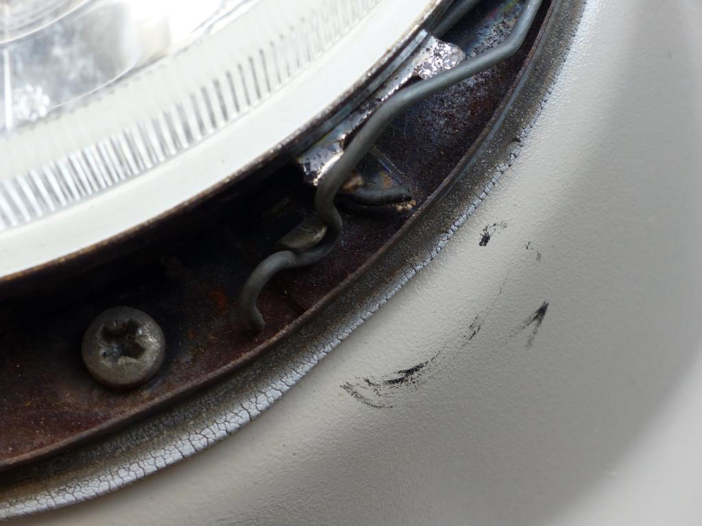

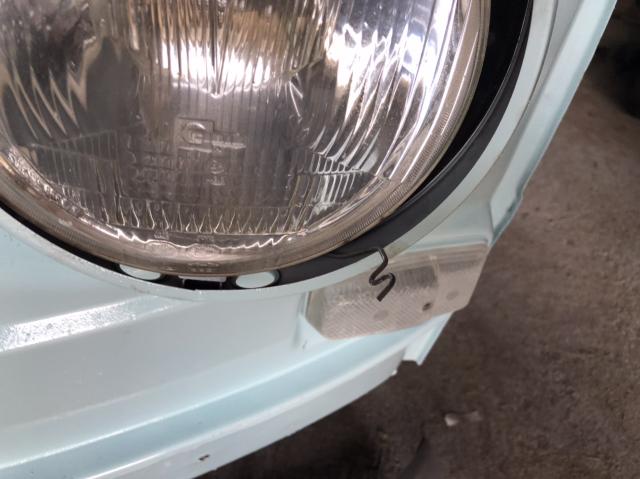

Quelques photos et une question idiote pour le remontage des phares , il y a un espèce de fil ressort sur un côté pour bloquer le dit ustensile dans son logement . J’ai démonté sans soucis , j’ai pris des photos mais bien sûr pas de cette pièce en position, j’ai beau me creuser la cervelle impossible  Embarassed . Si jamais vous avez une explication je suis sûr que c’est remonté en 20 secondes .
Place au photo et encore merci pour votre aide ces derniers moi
Apprêt blanc
Peinture
Bien sûr ce n’est pas parfait mais pour une première fois je trouve ça très bien . Une dernière photo avec plus de soleil , la teinte n’a pas le même rendu
Ah le fameu ressort ( je sais ce n’est pas en place ) c’était pour voir tout remonté

PostPosted: Mon 3 Aug 2020 - 18:21    Post subject: J7 Albigeois Reply with quote
Très beau ce J, la couleur lui va à ravir.
Pour les phares, tu as de la chance je viens de remonter les miens. d'un coté tu emboites la languette trouée et de l'autre tu te sers de la tige pour bloquer l'autre coté
En photos :
++ et bon courage Mr. Green

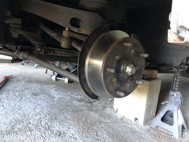

Petite mise à jour des travaux 🚧, je pense que je ne suis vraiment pas un peintre 👩‍🎨  Embarassed  pas mal de galère et résultat moyen , mais c’est moi qui l’ai fait
Tout est ok sauf un gros détail , les freins . Après une purge ça freine l’équivalent d’un paquebot lancé et qui compte s’arrêter au prochain stop 🛑...pas terrible . Pedale qui durci à l’arrêt mais qui devient molle moteur allumé . J’ai un maître cylindre neuf bosh, j’ai pas eu le courage de monter vu la place disponible .
J’ai refait tout le système , peut être un rodage des disques et plaquettes ? Mon feux stop arrière s’allume avec les veilleuses aussi maintenant, ça lui a pris pour je ne sais quelle raison , sûrement pour se faire remarquer

La peinture est un vrai métier mais tant que c'est propre et que la carrosserie est protégée, je trouve que la mission principale est remplie.
Pour les freins c'est normal car moteur allumé, l'assistance fait son travail.
Refait une purge complète, tu as peut être encore de l'air quelque part, il ne faut pas oublier de faire la purge avec le répartiteur de frein ouvert. Okay
