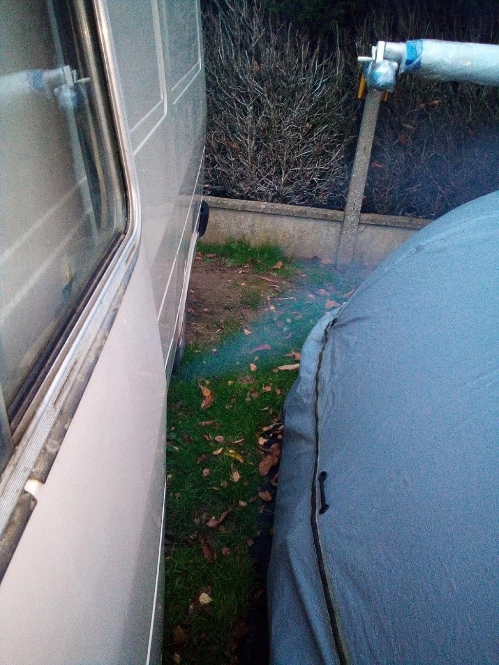

Bon, un indénor ça fume toujours un peu sauf que là ça fume quand même bien plus que dans mes souvenirs d'enfance.
Voici avec 15 minutes de chauffe moteur :
Pour palier aux premières questionx : non, ce n'est pas un joint de culasse, pas de surpression dans le vase d'expansion.
Pas non plus de pression au reniflard d'huile.
La fumée à une odeur caractéristique de gazole imbrûlé et la couleur de la fumée qui va avec.
Je pense à un injecteur qui crachotte ou mal taré.
Le problème étant que j'avais accès à une pompe de tarage et qu'un "enc..é" a fait main basse dessus.
Du coup… j'ai récupéré des injecteurs avec porte injecteurs lucas pour super5 taré à 115 bars….histoire d'essayer si…..on ne sait jamais.
Bon, la super5 fait 1,6L les injecteurs sont donnés pour jusqu'à 1,9L-2L
Vous en pensez quoi ?
Pouvez vous me confirmer la valeur de tarage des injecteurs lucas ?

Est ce que la pompe ne débite pas trop de carburant ?
Donc trop riche ? ...
Peut être une idée à creuser...non ?

La news du moment : échec au contrôle technique.
En cause la pollution.
Tout mon circuit à carburant a été nettoyé les injecteurs sont neufs et arrêt entre 110 et 115 bars j'ai du gasoil fortement taxé bien chez nous.
Et ça fume toujours au ralenti. Quand je dis ça fume c'était dire que c'est quasiment en avion le patrouille de France. Est-ce que vous avez des idées sur la question ?
Question subsidiaire :quelle est la quantité d'huile que contient un moteur 2,1D. Histoire de vérifier si je ne me suis fié à une jauge qui ne serait pas la sienne.
Pour info entre la vidange moteur filtre inclus et le filtre a air. J'ai quasiment passer de 9 l d'huile.
Merci à vous tous.

Bon, j'ai vidé mon carter, j'avais 7,5L
Test fait ce soir avec 5L (mini de ma jauge)
ça fume toujours.
Après avoir relu le RTA, celui ci indique pour le diesel 2,1D 7dm3 d'huile soit 7 litres…….. le 2,3D n'est pas indiqué.
Donc, le problème est toujours là.
Récaputilatif :
Réservoir propre, nettoyé
arrivée gazole nettoyé
filtre gazole neuf
injecteur neufs et taré 110 bars environ.
Perso, je ne vois que la pompe qui déconnerait.
Et là….je sens que ça va être la galère.
De mon point de vue :
Si la pompe n'avait pas assez de pression, les injecteurs ne s’ouvriraient pas et le moteur ne démarrerait pas.
Si la pompe ne débitait pas assez, le moteur n'aurait pas de pêche (principe même du diesel dont la puissance n'est fait qu'avec la quantité de GO injecté, l'air étant toujours Full ).
S'il y avait trop de gazole, le moteur s'envolerait au ralenti
Reste selon moi….l'avance à l'injection ?
Y a t'il sur la pompe un circuit spécifique au ralenti ?
J'ai retrouvé une étiquette d'entretien de 2001 avec 90200 km, il a actuellement 95800, soit 6000 km en 18 ans.
Même sur la croix, Jésus n'a jamais baissé les bras !!!

Est ce que les culbuteurs sont bien réglés? Peut être que les soupapes s'ouvrent pas assez ,le moteur manque d'air.
(mais logiquement ça fumerait noir)...
Pour la commande de ralenti elle est à câble manuel ou bien mécanique par une sonde sur la culasse.
Reste le calage angulaire...
J'ai une jauge de 2.1d quelque part dans l'atelier, reste juste à la retrouver.

Si une soupape ne s'ouvrait pas assez (mais alors vraiment pas assez…) le GO ne brûlerait pas complètement et fumerait.
Cependant peut être 2 autres pistes
Une soupape qui ne fermerait pas complètement……… du GO imbrûlé passerait à l'échappement…..mais moi, toutes les compressions passent il tourne rond.
dernière chose :
Si, et je dis bien "SI", le calorstat restait ouvert tout le temps. le moteur ne chaufferait pas (en plus j'ai le ventilo monté en direct sans visco-coupleur), le moteur ne chauffant pas……….fumerai t'il en continu ? et si oui, à quel point ?
pour info : marquage culasse : XD-IB-I
Posts: 6,817
PostPosted: Sat 30 Nov 2019 - 10:20    Post subject: 2,1D qui fume tout le temps Reply with quote
J'ai bien retrouvé une jauge d'huile mais c'est celle du 2.5 lol
Si une soupape s'ouvre pas assez, comme je disais ça fumerait noir.
Si elle se ferme pas assez, il y aurait moins de compression.
Donc soit t'as de l'eau qui rentre dans le cylindre, soit le débit de gazole n'est pas le bon.
Soit l'avance de la pompe n'est pas bonne.
Moteur chauffant ou non (vaut mieux qu'il chauffe aux alentours de 80-83 °C qui est sa plage de fonctionnement), ça doit pas fumer ou peu (ça reste un vieux diesel).
Mon j qui a actuellement un joint de culasse ne fume pas un pet, à peine un nuage au démarrage mais en route ,rien du tout...
