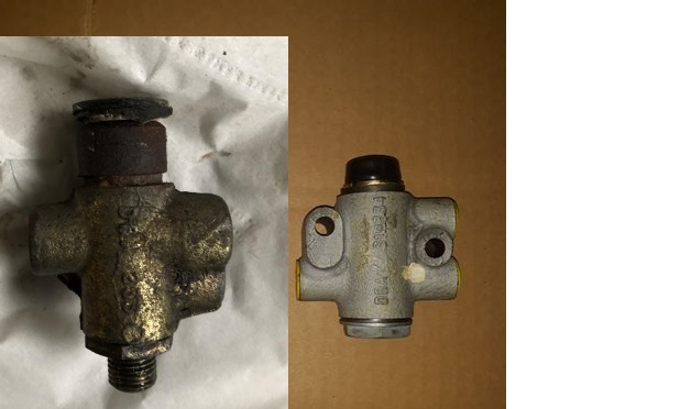

PostPosted: Mon 9 Dec 2019 - 11:11    Post subject: rétartiteur J9 1er modèle Reply with quote
 photo du mien :
Même sur la croix, Jésus n'a jamais baissé les bras !!!

PostPosted: Mon 9 Dec 2019 - 12:13    Post subject: rétartiteur J9 1er modèle Reply with quote
Il est plus pourri que le mien 🙈, tu as pas le cache qui va dessus ?

PostPosted: Mon 9 Dec 2019 - 19:45    Post subject: rétartiteur J9 1er modèle Reply with quote
La photo a assez mal je dois l'avouer. J'ai bien le cache qui va dessus mais il va de soi que je l'ai retiré pour faire la photo. À part la protection dorée (cadmiage), on ne peut pas dire qu'il soit pourri avant de l'avoir démonté. Ce qui est important est à l'intérieur. Et très personnellement 133 € hors-taxe pour un joint 5 balles je trouve ça exagéré.
Perso je veux tenter le coup avant de l'envoyer chez un professionnel.
Le problème comme je te disais c'est que je ne peux pas me permettre d'immobiliser le véhicule plusieurs jours. (Sauf cas de force majeure)
Donc si tu arrives à mesurer les côtes de ton joint ou des pièces environnantes je t'en remercie.

pierrot 67 wrote:
Sur le bon coin il y en a un à vendre de504  mais qui ressemble comme deux gouttes d'eau .. 100 euros
Pour le 504 qui ressemble comme 2 gouttes d'eau……..comment dire ……….

Oui sauf le système de fixation, va te falloir le bricoler . Sur le J c’est un boulon sur le bas de la pièce , là c’est deux vis en façade sur la 504 .

PostPosted: Tue 10 Dec 2019 - 11:09    Post subject: rétartiteur J9 1er modèle Reply with quote
Peut mettre le bouchon de l'ancien avec le pas de vis

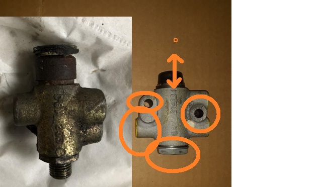

CityHunter
Joined: 17 Oct 2019
Posts: 59
Localisation: par ci par là
PostPosted: Tue 10 Dec 2019 - 12:42    Post subject: rétartiteur J9 1er modèle Reply with quote
Mouai.....100 Euros le bout qu'il faut adapter et sans garantie...... Je reste sur le joint.
Surtout qu'en plus le montage sur caisse diffère, la hauteur de la fonderie en partie haute, n'est pas la même, la sortie simple n'est pas non plus en partie haute, mais en partie basse.
Les montages des 2 rigides à droite ne sont pas en quinconce, mais verticales…..
et ça ce n'est que vu de l'extérieur (déjà 6 différences).
Et si ça se trouve en interne ça n'a rien à voir, car visiblement il est en montage inversé avec les sorties en partie basse….
Donc juste sur photo, ce n'est "pas" du tout le même.
