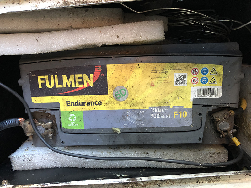

De plus en vérifiant les factures et en envoyant un SMS à l'ancien proprio j'ai vite compris que la batterie a au moins 4/5 ans. Du coup je dévisse la plaque et la 0 surprise. Pas de fil rouge et je ne vois pas trop l'indication + ou - près des cosses.
Je vous mets la photo et je me demandais si vous aviez une technique imparable pour savoir où se trouve la borne -

Ca doit etre inscrit sur la batterie, tout simplement près des cosses.

Pour le J c'est pas compliqué le + est relié directement au démarreur et le - directement au pied du passager ou sur le berceau moteur et/ou sur le moteur lui même près du tube d'échappement.
Dans tous les cas s'il n'a pas été bricolé, le + est toujours vers l'arrière et le - vers l'avant.
