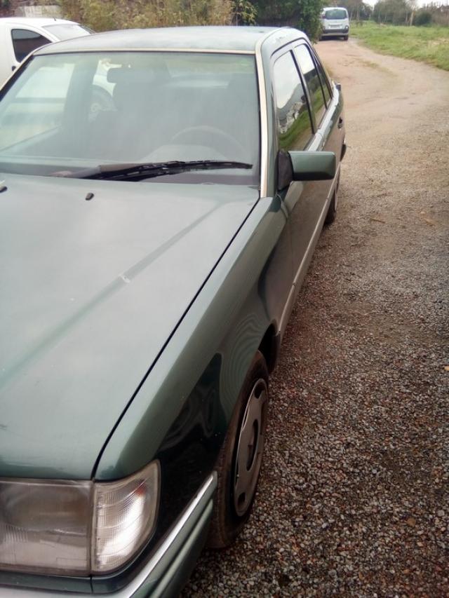

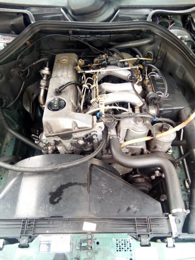

Suite à la rencontre de ma C5 avec un Kangoo conduit par un poivrot notoire, j'ai dû me résoudre à acheter une nouvelle voiture.
Attendant des nouvelles de l'assurance, je suis tombé sur une occaz proposé par un ami.
Une Mercedes E200 D.
Bon c'est pas un foudre de guerre avec son 4 cylindre (OM601 si un spécialiste peut confirmer) mais elle roule parfaitement bien et le CT est ok avec moins de 6 mois.
A faire:
- 2 pneus avant

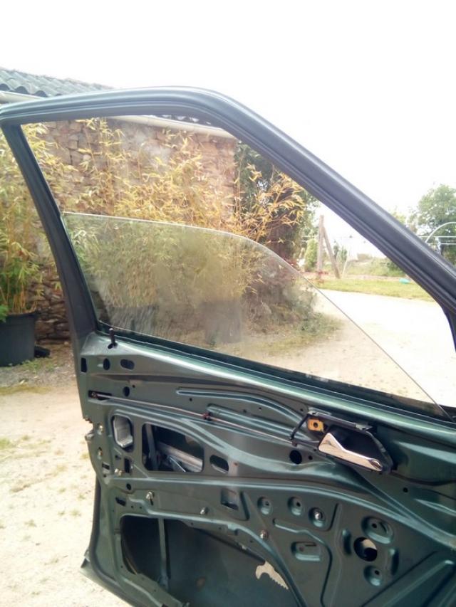

-Moteur lève vitre gauche

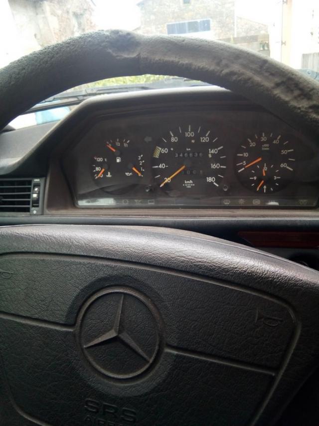

-Volant
-Peut être compteur kilométrique, faut que j'y regarde, l'odomètre ne fonctionne pas, mais le tachymètre oui.
-Éventuellement pare choc...
Tarif: 300 euros.
Place aux pix:
Le seul point de corrosion:
Le moulin:
La notice d'utilisation, j'ai également un stock important de factures d'entretien^^

Le compteur est réparé et tourne.
La petite roue vert était tout au bout de l'axe et n’entraînait plus la blanche qui est directement liée aux rouleaux.

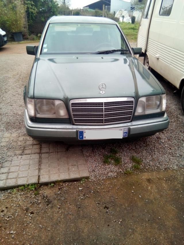

Pour bien faire il me faudrait un volant ( y'a qu'à voir les photos ), les deux feux avants perdent leur éclat, mais j'ai pas encore roulé de nuit, je peux pas dire si c'est handicapant lol

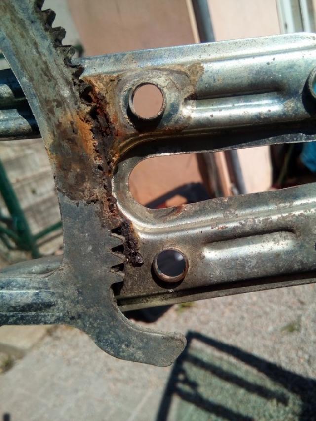

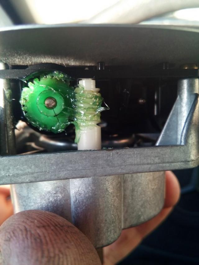

Diagnostic du non fonctionnement de la vitre électrique fait:
Les dents ont disparu.

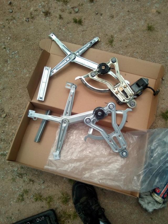

T'inquiète pour moins de 40 balles ,j'en ai commandé un neuf complet (hors moteur).

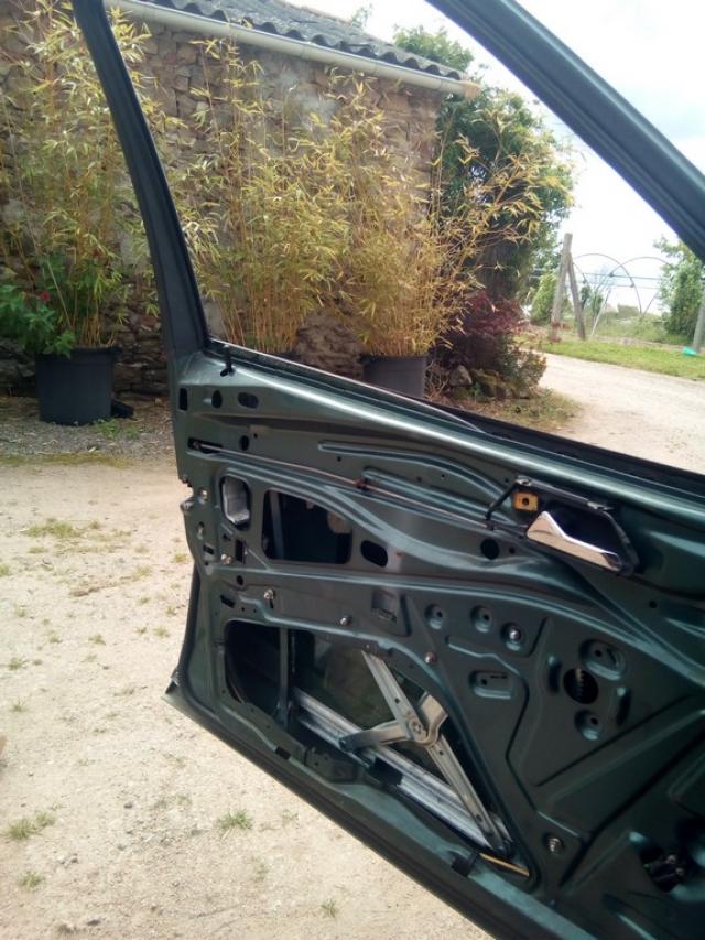

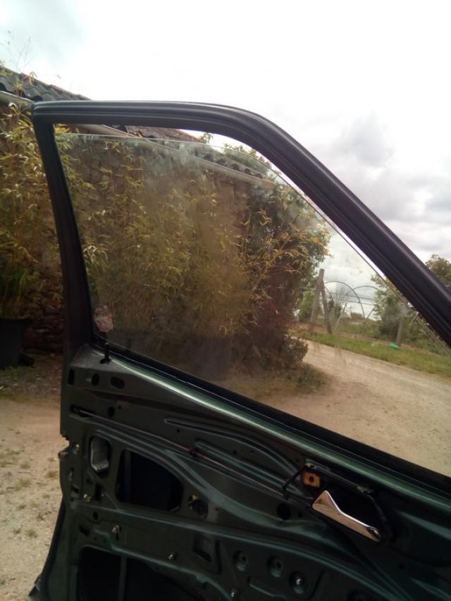

J'ai fait 1000 km déjà depuis que le compteur est réparé.
Je vous passe les étapes pour changer le lève vitre, il y a un très bon tuto sur le net.
