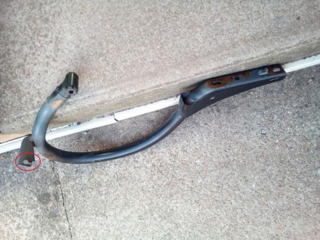

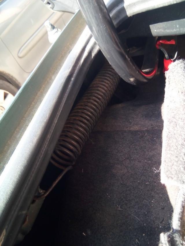

Et réparé le coffre:
Le ressort ne tenait plus sur l'équerre à cause de l'usure.

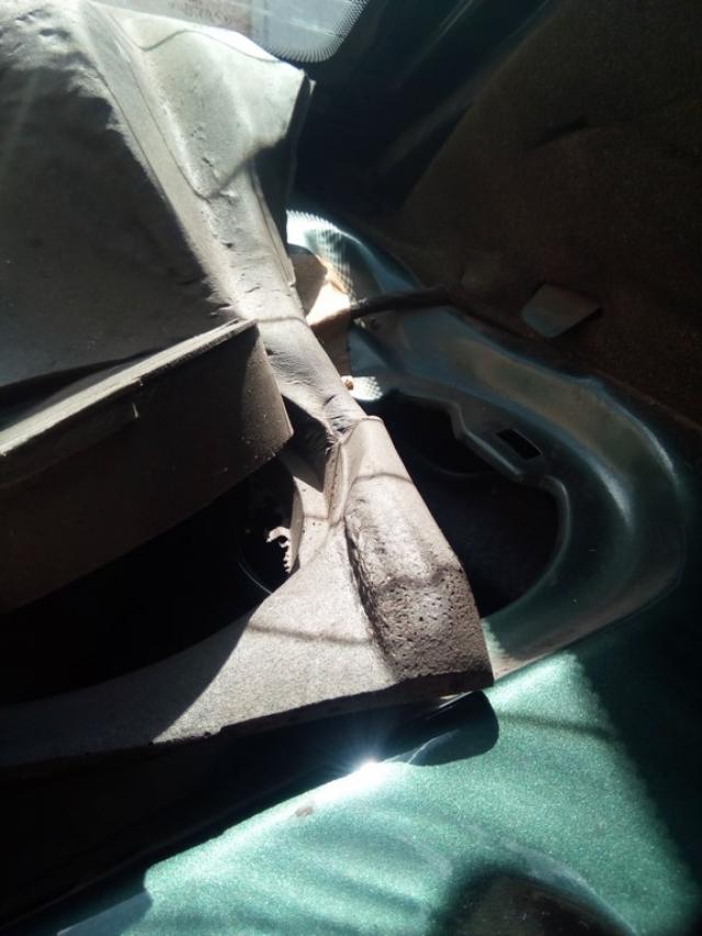

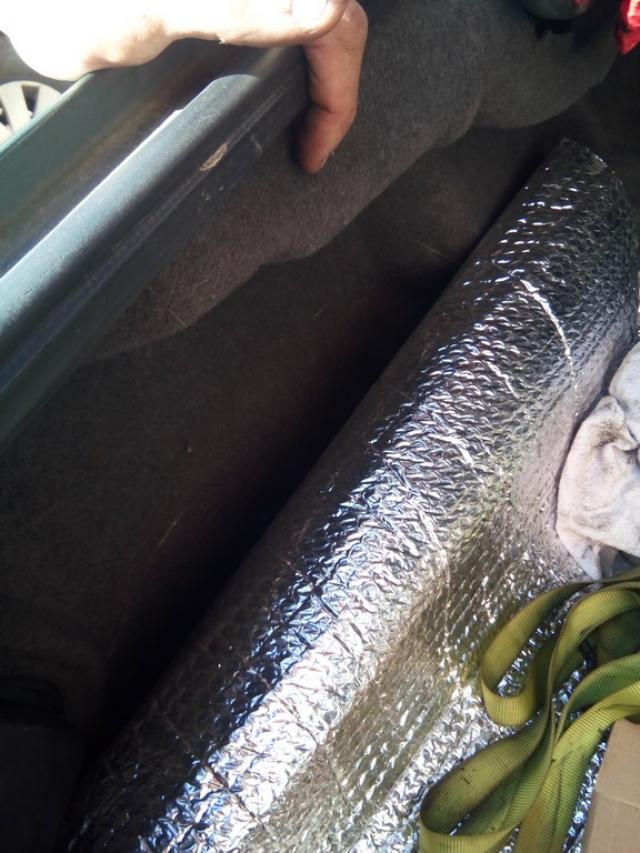

Dépose du bordel dans le coffre :

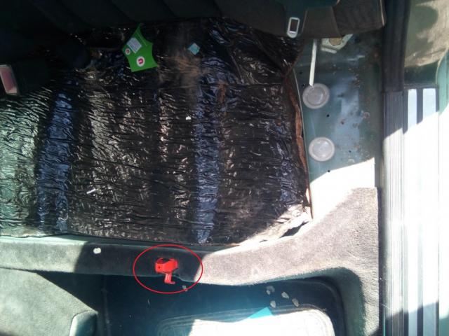

Dépose de la banquette.

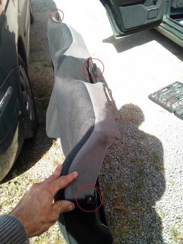

L'assise il suffit d'appuyer sur les deux loquets rouge, soulever et tirer:
Pour le dossier, enlever les trois vis qui se situe aux endroits entourés en rouge, il suffit de souylever et tirer également:

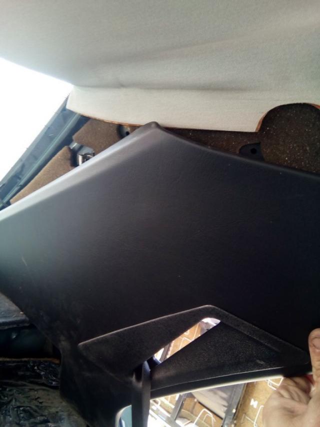

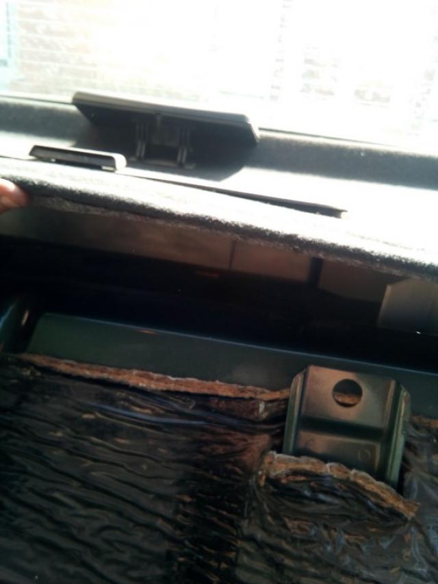

J'enlève l'enjoliveur puis la plage de coffre (si on peut dire ça lol):

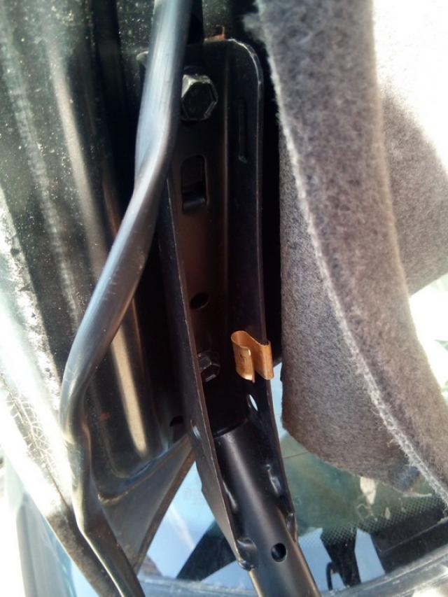

Enlever la mousse et retirer l'écrou et la goupille:
Coté coffre , retirer le cache et enlever les deux vis:

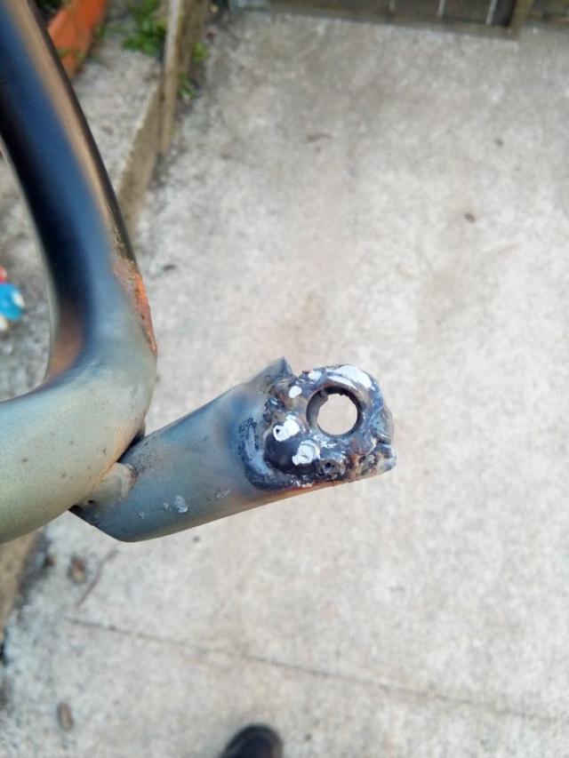

Voilà réparation une bonne rondelle de chaque coté soudées:

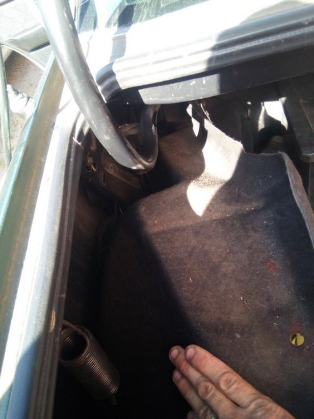

Après remontage, le ressort fait son taf:
