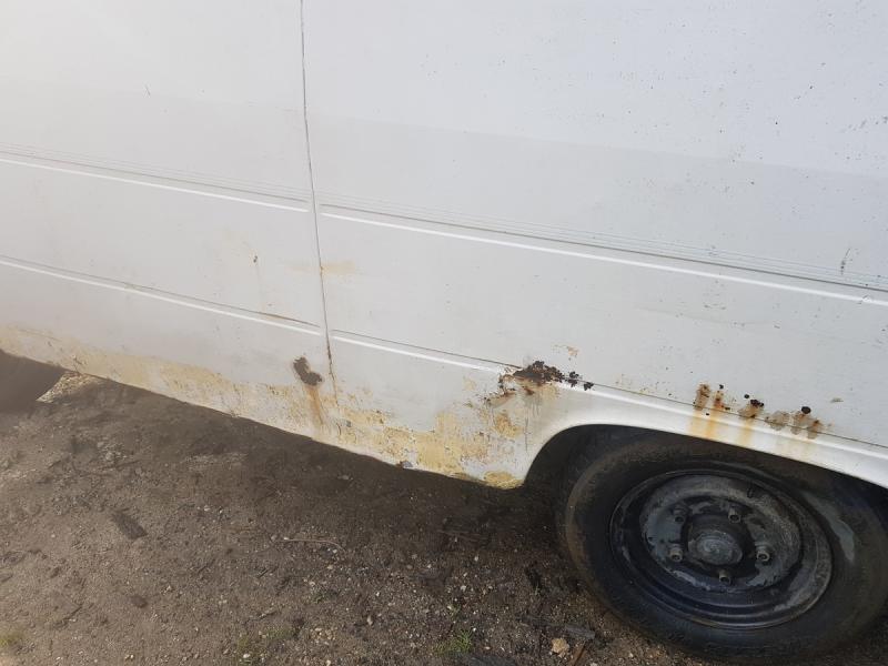

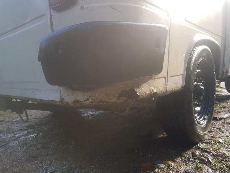

comme beaucoup j'ai quelques trous et le mastic commence à avoir fait son temps.
Ça faisait donc longtemps que je lorgnais sur les postes mig pour pouvoir réparer moi même.

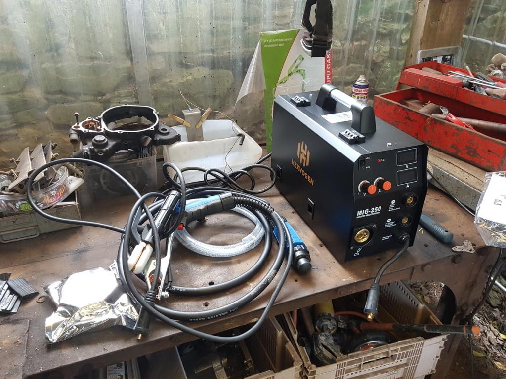

Bon au final j'ai fais avec les moyens du moment et j'ai trouvé un poste "mig 250 gaz no gaz inverter " chez les chinois pour 213€ livré depuis l'espagne.
Le poste dispose de bon retour et se trouve en vente sous plusieurs marques.
Les connecteurs sont normes euro et deux réglages sont dispos V  et A.
Il est fourni avec 1 Kg de fil fourré 0.8 et un galet 0.8 / 1
Voici à quoi il ressemble, si ça intéresse quelqu'un je pourrais mettre le lien.
Le poste est arrivé en 1 semaine, bien emballé et rien d' endommagé.
J'ai juste pris 10 min pour tester le fonctionnement et je suis plutôt bluffé.

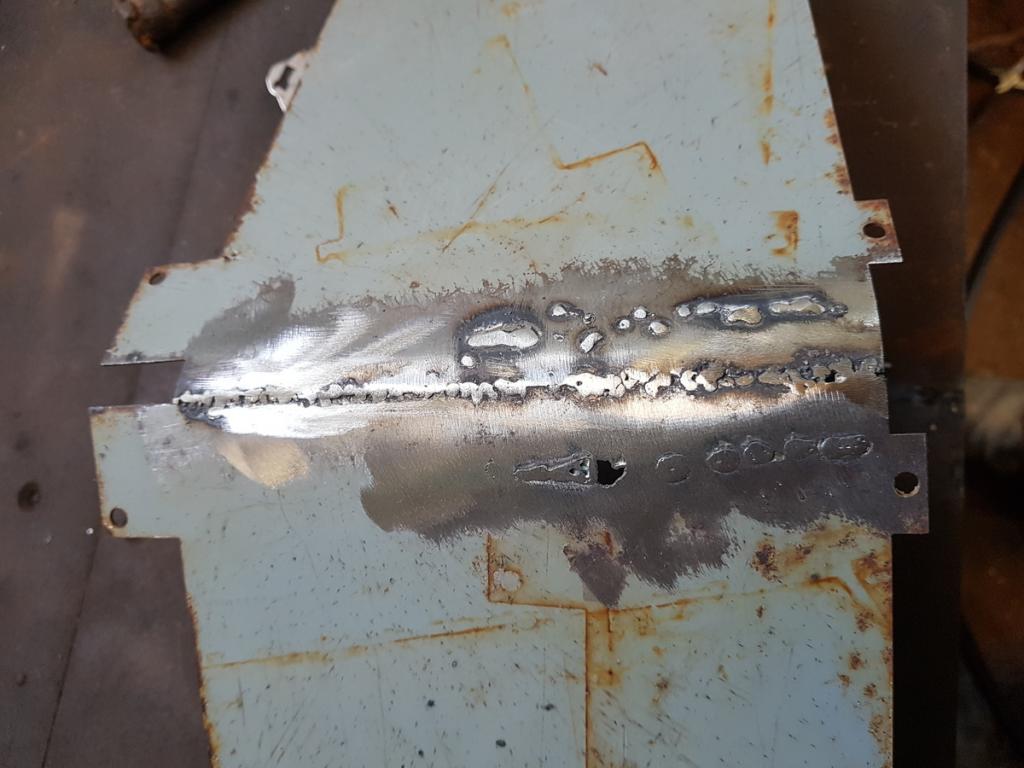

Je ne suis pas soudeur, je me suis jamais servi d'un mig et j'ai mis des réglage au pif mais magie ... de tôles de 1mm qui se tiennent !
Ok c'est pas propre mais ce sont les toutes premières soyez indulgents !
Du coup c'est soudé avec le fil fourré fourni avec en 0.8. J'ai plié les tôles à 90 et les soudures ont tenus.

Pour une première, je trouve pas ça trop moche la ligne est plutôt droite ,et il n'y a pas des trous partout.

Oui pour la soudure c'est pas un cordon pour pas percer, des points de chaînettes ils appellent ça. Plein de point en somme ça se fait bien.
Idem pour mes soudures moches "de tous les jours" c'est le poste à l'arc du grand père.

Tu as pris quoi comme poste ? Tu as du 0,8 en fil ? Moi aussi je perce si j'essaye de faire un cordon du coup faut faire plein de petit points mais je crois que c'est normal.

Oui j’ai du 0.8 mais même avec ça il m’arrive de passer au travers très souvent . Bon je débute aussi

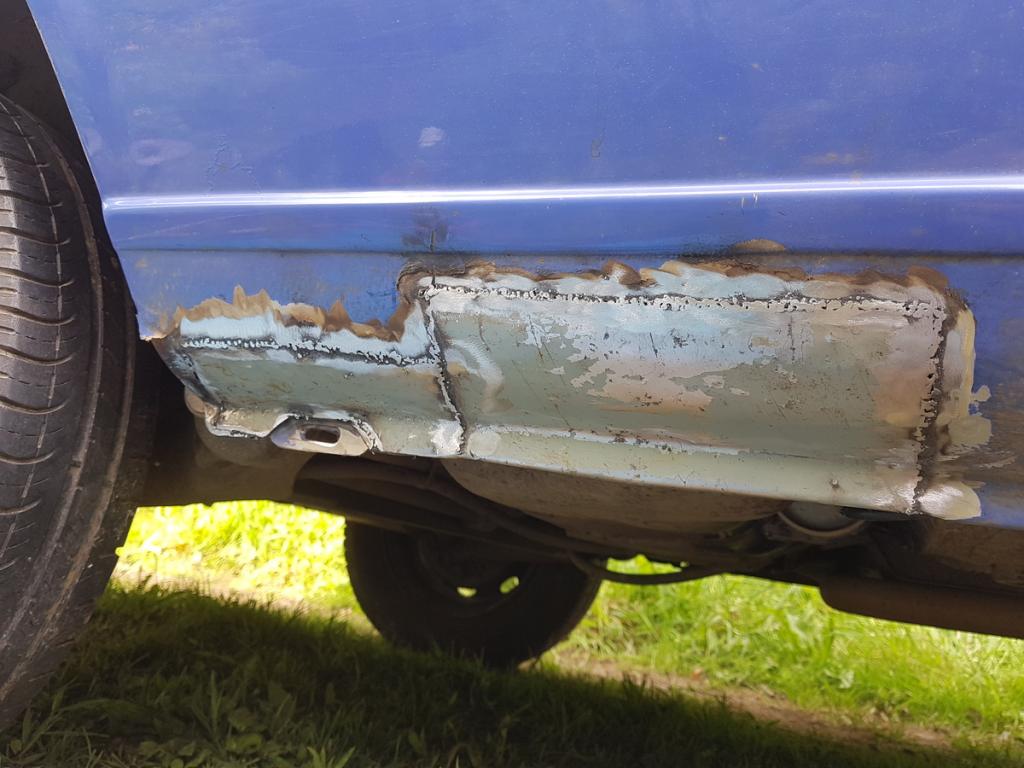

Du coup ça soude correctement j'ai ressoudé un bout de bas de caisse.
Pour les réglages je galérais pas mal avant de comprendre qu'il fallait mettre l'ampérage vraiment au mini -> 47A.
Malheureusement j'ai compris ça après avoir soudé le bas de caisse ^^ Le prochain sera mieux et plus facile.
En voltage j'ai quelque chose comme 32V me semble.
Je n'envisage pas du tout de passer au gaz pour l'instant, la bobine de 1 kg à l'air de durer longtemps, ça prend pas de place, c'est top.

Pas mal du tout !!! C’est pas simple la soudure , tu dois quand même être content 😌 du résultat . Bon courage pour la suite

Pas vraiment content du résultat non plus ça sera mieux la prochaine fois.
Mais content d'avoir une tôle à la place d'un trou ça c'est chouette. D'autant plus quand on le fait nous même.
