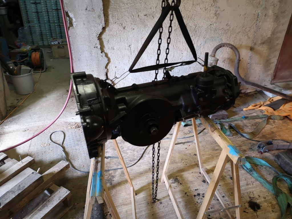

Salut les jiistes,
J'ai toujours dit que quand mon J7 commencerait à fatiguer côté moteur ou boite, j'en profiterai pour le passer en 2.5L boite 5.
Il a commencé à fatiguer il y a 2 ans, avec une culasse fissurée, donc remisé jusqu'à il y a peu faute de temps (et d'envie, mais c'est une autre histoire).
Puis, en cherchant sans chercher, j'ai trouvé un J9 en XD3 boite 5 à 30km de chez moi, payé un peu cher certes, mais il m'a été livré, et j'ai pu voir que le moteur et la boite tournaient bien sans bruit, sans peine et sans chauffer...
Donc j'ai fait la dépose sur le donneur d'organes, comme vous avez pu le voir suite à mes nombreuses questions dans la rubrique diésel...et j'attaque la révision de l'ensemble et le swap.
au programme :
- pour la boite
- changement de la fourchette de 5eme
- changement des billes et ressort de maintient de vitesses
- changement des 3 joints spi (arbre d'entrée et 2 sorties)
- changement des joints papiers.
- pour le moteur
- changement du spi avant
- tresse arrière? alors la j'hésite, il n'a pas l'air de fuir de ce côté là et ça a l'air facile à foirer comme opération, mais d'un autre côté, il ne restait pas grand chose du joint spi avant et j'ai peur que de le passer en neuf ne reporte une fuite éventuelle vers l'arrière....si vous avez des conseils
- changement du joint de carter
- changement du joint de cache culbuteurs
- changement des durites de refroidissement et de vide
- changement des courroies.
On a commencé avec mon frangin, et la révision du bloc et de la boite du donneur et le boulot sur pépère, voilà l'état d'avancement :
Je vais en profiter pour faire quelques rotules, alors pour ne pas être autant emmerdé que sur le donneur, on a déposé les trains avants complets.
à suivre

PostPosted: Sun 16 Aug 2020 - 15:21    Post subject: swap moteur et boite sur le pépère Reply with quote
Encore un futur J8. Mr. Green
Pour ma part le joint tresse, je l'ai pas fait sur le mien quand je l'ai refait, j'avais pas l'outil et j'avais peur de faire plus de mal que de bien.
Faudrait trouver un vieux mécano qui a travaillé sur ce genre de moteur pour avoir la technique.

PostPosted: Mon 17 Aug 2020 - 14:21    Post subject: swap moteur et boite sur le pépère Reply with quote
J'aime bien le terme J8.
Pour le joint tresse, j'ai discuté avec un ancien qui m'a plutôt dit que c'était surtout les joints toriques dans le palier arr qui foutaient le bordel, plus que la tresse en elle même.
Le montage de ces joints reste délicat.
il m'a aussi dit que souvent seule la 1/2 tresse inférieure était remplacée.
Pour cette fois, je vais rester sur la même position que toi : j'ai démonté l'embrayage sec, pas de trace de fuite récente et/ou importante donc je ne touche pas!
