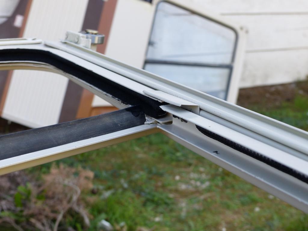

Alors j'ai attaqué mon chantier joint donc je fais des retours sur les options disponibles chez les marchands, j'ai testé comptoir du cabriolet et rien à dire c'est juste bien comme site.
Pour le joint à bourrelet de ton lien il va bien il est un peu moins large 16mm contre 18mm mais il s'emboite quand même dans les lèvres et j'ai mis de la colle PU pour les fixer correctement (restom PU 9050 je crois). Ce joint est parfait, bien épais, et avec 5m j'ai eu juste assez pour les portes avant coulissantes et la latérales.

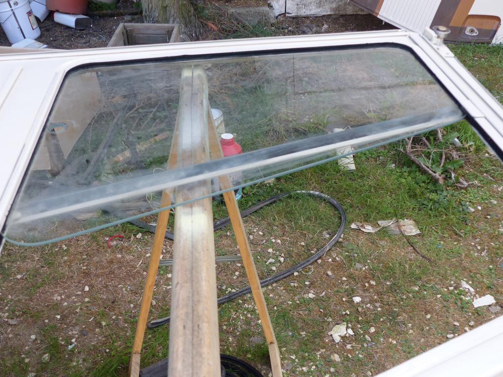

Ensuite j'ai commandé le joint de  coulisse de vitre feutrées en 13x10, pour les vitres coulissantes avant car les miens étaient pourries, le remplacement est aussi très bien, la coulisse contient une partie métalliques fine y allé doucement pour le pliage.
https://www.comptoirducabriolet.com/fr/coulisses-de-vitres-feutrees-pour-ca…
Il me reste 2 sortes joints à tester, je vous tiens au courant.

PostPosted: Fri 11 Sep 2020 - 17:37    Post subject: Joint de porte latérale pour J7 Reply with quote
Ouai sauf que c'est pas le joint des portes avants .... Mort de Rire Crying or Very sad le joint à bourrelet en remettant une porte j'ai vu mon erreur....
