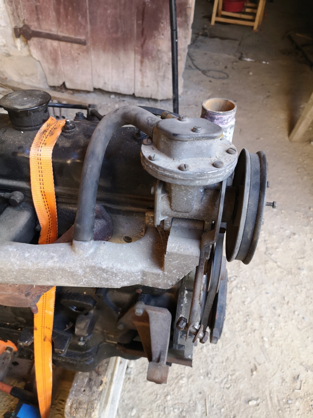

j'ai ce montage sur mon XD2 :
Posts: 6,808
PostPosted: Thu 17 Sep 2020 - 21:05    Post subject: [RECH][38] pompe à vide J9 Reply with quote
ça change tout, c'est une vissée ça ,pas une sertie.

Oui Shinta, c'est bien ce que je dit :- j'ai une pompe à vide sertie HS sur le 2.5 D, une pompe a vide OK sur le 2.3L.
Tant qu'à faire, j'aimerai bien remonter le bon modèle de pompe sur le XD3, mais pas besoins de racheter une pompe vissée car j'en ai déjà une.
Par contre, les montages des 2modèles sont différents, notamment cette durite qui va sur le collecteur d'admission.
