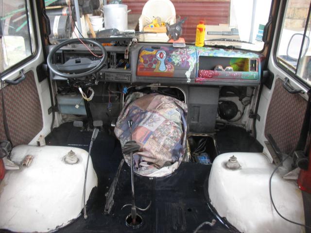

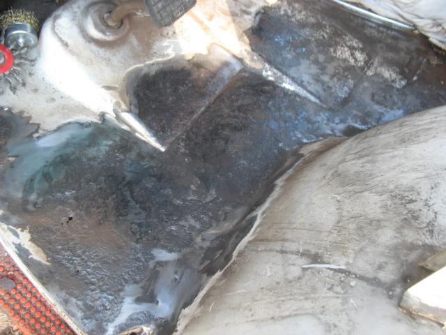

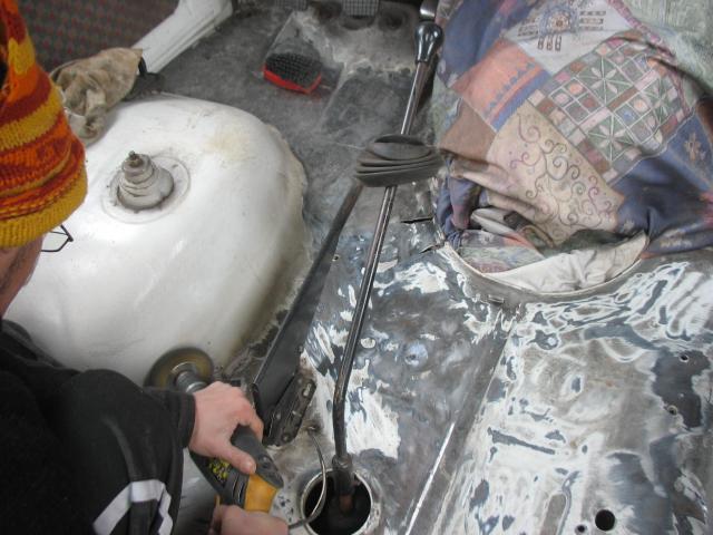

Salut tout le monde !
je trouve doucement le temps de me mettre sur les différentes réparations de mon J9 Capricieux (qui va mieux déjà !)
Le plancher de la cabine a pris une bonne tarte depuis deux ans, il a fallu agir.
Brosse métallique et meule (disque à poncer) pour assainir au maximum.
Puis passage de Frameto cet après midi pour stopper tout ce qui n'es pas parti dans les petites aspérités...
Un ami carrossier va s'occuper de remplacer le morceau troué demain ou après demain, et après je peint tout à l'antirouille !
Ce n'est que le début des travaux, de la rouille, j'en ai un peu partout...
Si vous avez des commentaires, conseils ou autres, bienvenus !
Merci à tous !

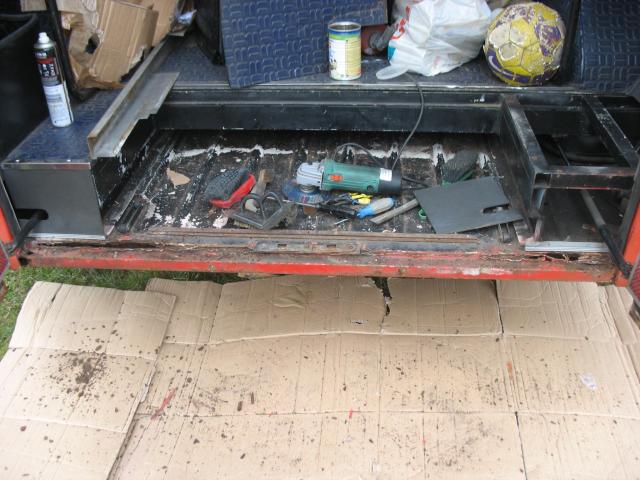

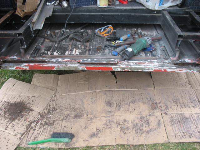

aujourd'hui je me suis attaqué au pas de portes arrières :
Là pas de quartier, vu les dégâts (caché sous un bel enjoliveur chromé qui fait beau), j'y suis allé à la meule direct !
J'ai pas la photo après le passage de Frameto...
L'ami carrossier qui me rafistole le plancher va s'occuper du cul aussi ! Mousse polyuréthane et tôle rivetée.
Je posterai les photos de ses travaux.
Il va être beau comme un camion J9  Mr. Green

Félicitation pour les travaux  Okay  mais la Mousse polyuréthane tu devrais éviter car elle garde l’humidité c'est une vrai éponge .....
crack
PostPosted: Thu 28 Mar 2013 - 11:57    Post subject: Petite restauration du Capricieux Reply with quote
ha ouais ?
c'est un carrossier qui se propose de le faire... ça me troue le c**!
je fais quoi alors ? qu'est-ce qui est conseillé ?

Bah tu bouches les trous ou tu effectues une découpe puis une soudure en remplaçant la partie abimée.
crack
PostPosted: Thu 28 Mar 2013 - 12:19    Post subject: Petite restauration du Capricieux Reply with quote
Shocked  j'avais pas prévu ça... pas équipé, pas le temps, sais pas faire (et si le pro propose de bourrer de mousse...)...
Laughing  ouais disons que ça nous troue le cul à mon J et à moi !
Si je commence à couper j'ai pas fini faut tout changer... l'est bien pourri quand même...
J'ai jamais dis que la chimio guérissait le cancer, tout au mieux un peu de répit...  Crying or Very sad  Doit bien y avoir une alternative, intermédiaire entre le remplacement de la tôle et le bourrage de mousse...
Désolé pour les puristes, je restaure pas, je rafistole...
