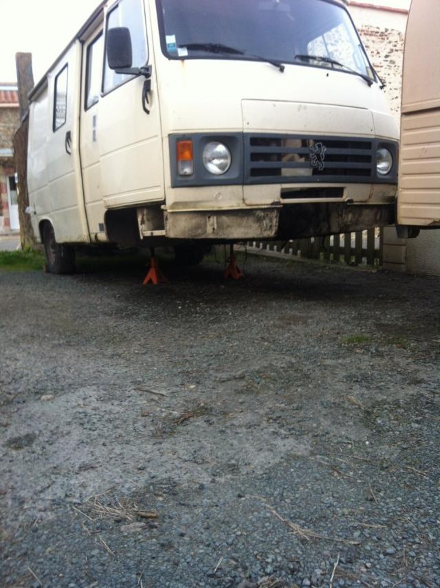

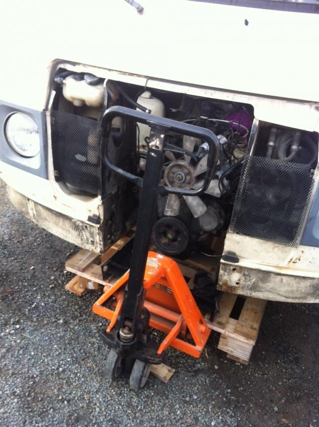

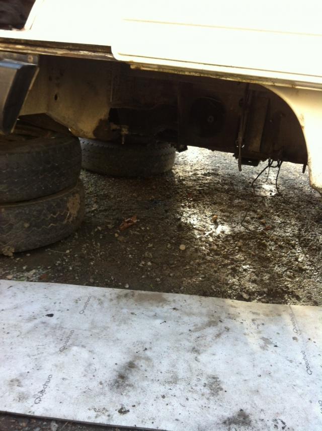

Voilà, le démontage a bien avancé ces deux derniers jours.

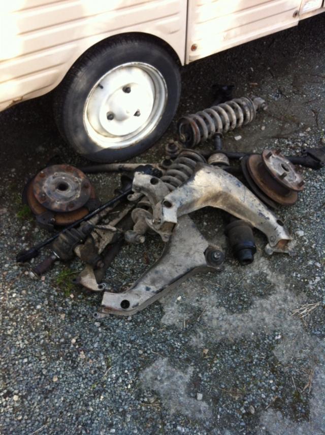

A l'attaque des demis trains:
Quand ça vient bien (plus ou moins lol) ça va vite:
La récup, tout sera utilisé (hors cardan)soit dans le mien soit dans celui de Fantito (ancien J de Paracels, qui a passé le CT avec succès Vendredi Okay ).

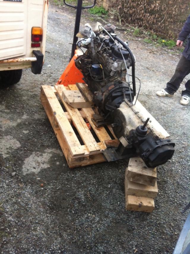

Après avoir préparé le moteur-boite, on glisse le transpal.

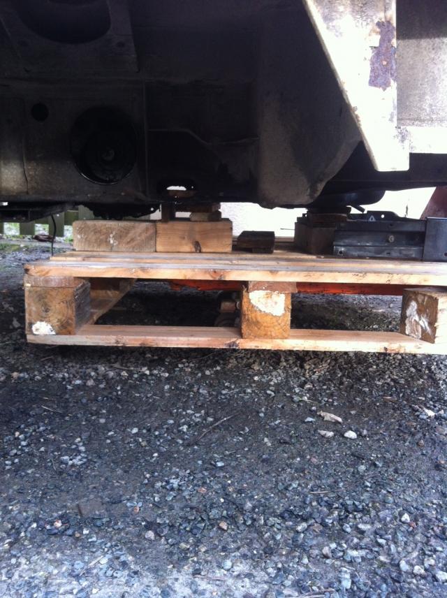

Comme j'ai un transpal court, il faut jouer des cales, surtout que la traverse de boite est dessoudée sur la droite:
Après avoir avancé un peu le transpal pour que la boite se détache de la traverse du chassis, il a fallu descendre au plus bas pour pouvoir avancer sans casser le levier dans la traverse supérieure.
Pour cela j'ai dû d'abord enlever les cales sous le moteur une par une puis lever le cul de boite au cric pour enlever les cales arrières, jusqu'à ce que:

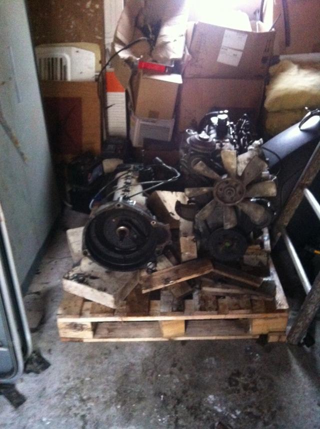

Après avoir désaccoupler le tout (plus facile avec 1m50 de rallonge sur la clé lol), on range dans la remise après avoir joué des coudes entre transpal, moteur et les deux marches, voici le tout rangé (vive les courbatures demain):
Après une journée et demi de taf (environ 15h):
Encore deux trois trucs à récupérer et j'ai fini.

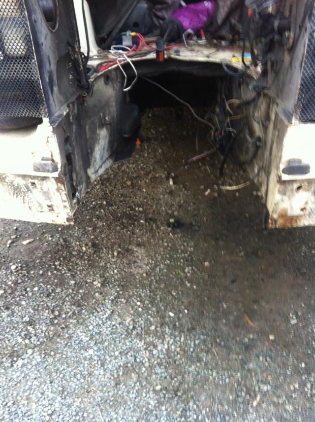

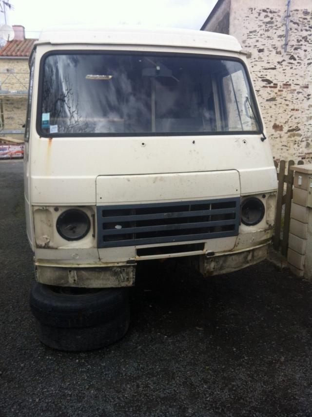

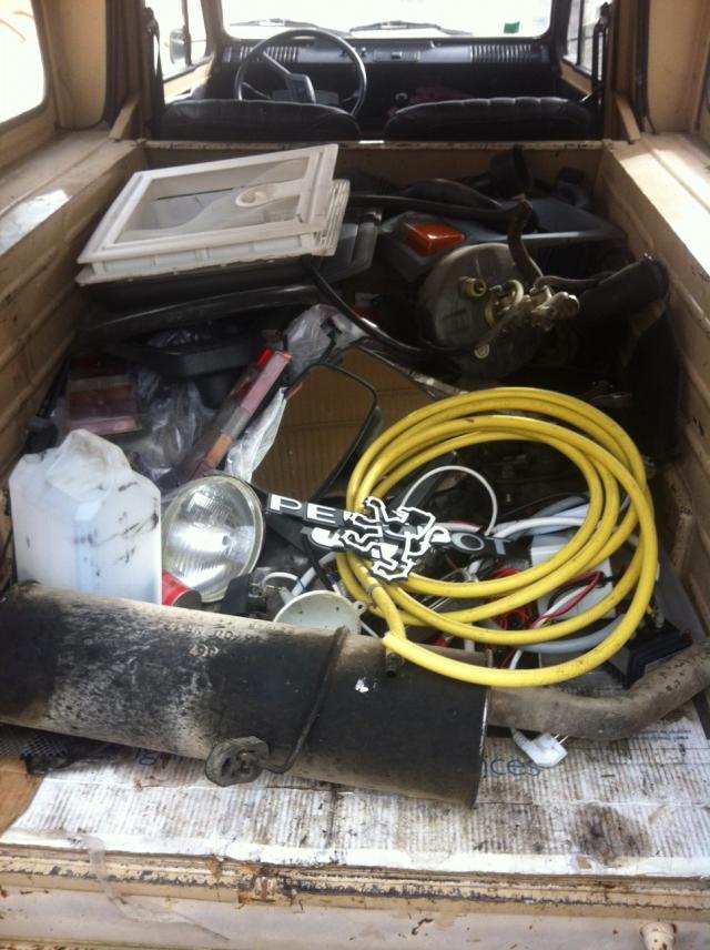

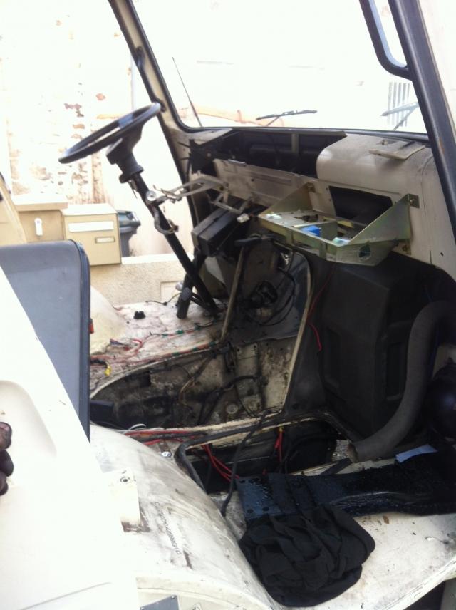

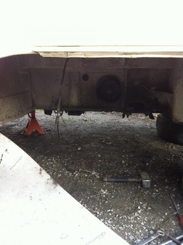

Suite et presque fin du démontage.
J'ai enlevé tout ce qui pouvait être récupéré à l'avant, mécanisme d'embrayage pour z6p, le boitier de direction pour DA, mastervac...
ça fait vide:
Déquenaillé devant (essuie glace, ventilo...)
Après j'ai fait le tour, entre les poignées ,les feux, les rétros, et l'aménagement intérieur (elec + reserve d'eau,lanterneau)...
Un peu de stock le temps de ranger le local.

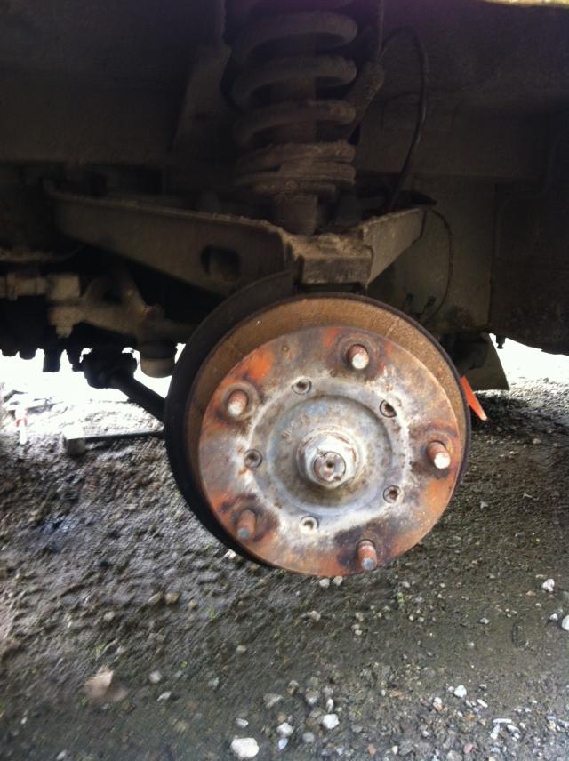

Plus qu'à regarder les freins arrières.
