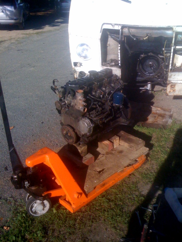

Rien de tel pour commencer le week-end ,après une bonne journée de boulot, que de tomber un moteur de J.
Y'a du soleil et du J là darli darladada.... Mort de Rire

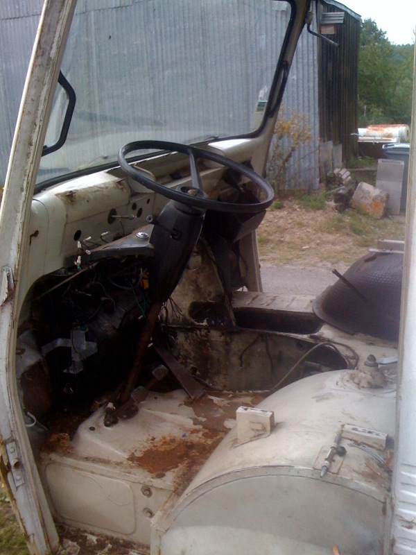

Après une journée bien remplie, la vie de mon ancien J s'arrête tristement ici, mal au coeur car c'était un sacré vaillant qui a terminé sa vie dans sa fonction première celle de pur utilitaire.
Voilà en attendant son départ sur plateau.
De nombreuses pièces servent actuellement sur deux J qui roulent enfin (ceux de deux personnes rencontrés en festival et dont le J étaient à l'arrêt) et sur mon camping car.
Je garde le moteur en réserve ,peut être le referais je à neuf cet hiver ou plus tard...bien plus tard... Rolling Eyes
