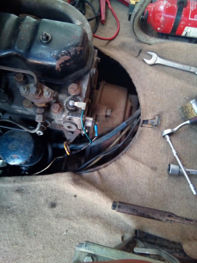

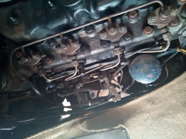

PostPosted: Thu 16 May 2019 - 21:06    Post subject: Le Mazinger (ex Pépé ex Mazinger) Reply with quote
J'ai tout vérifié le circuit de préchauffage alors que la réponse était sur la photo...

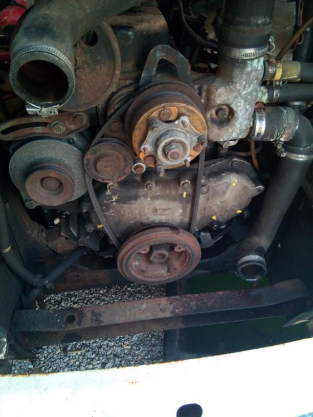

Aujourd'hui dépose du radiateur pour deux choses:
-Changer la courroie de pompe à eau car elle battait trop en effet, elle était trop longue malgré tendeur au max, donc j'en ai remis une à la bonne longueur et tendue comme il faut.
Voici la nouvelle avant tension:

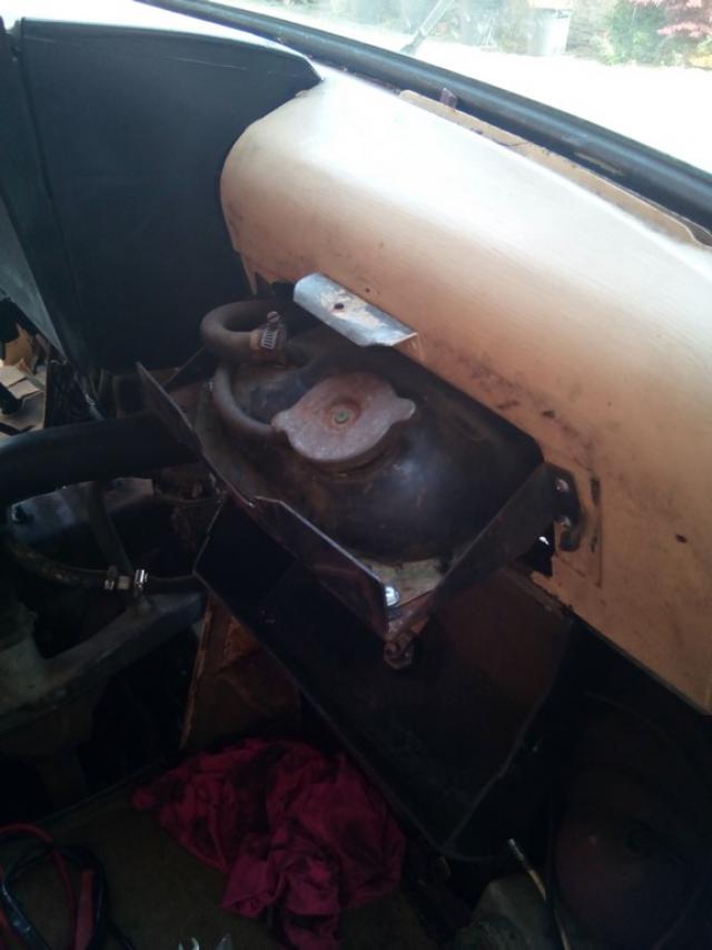

-Remettre le vase d'expansion à sa place d'origine:

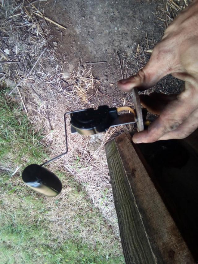

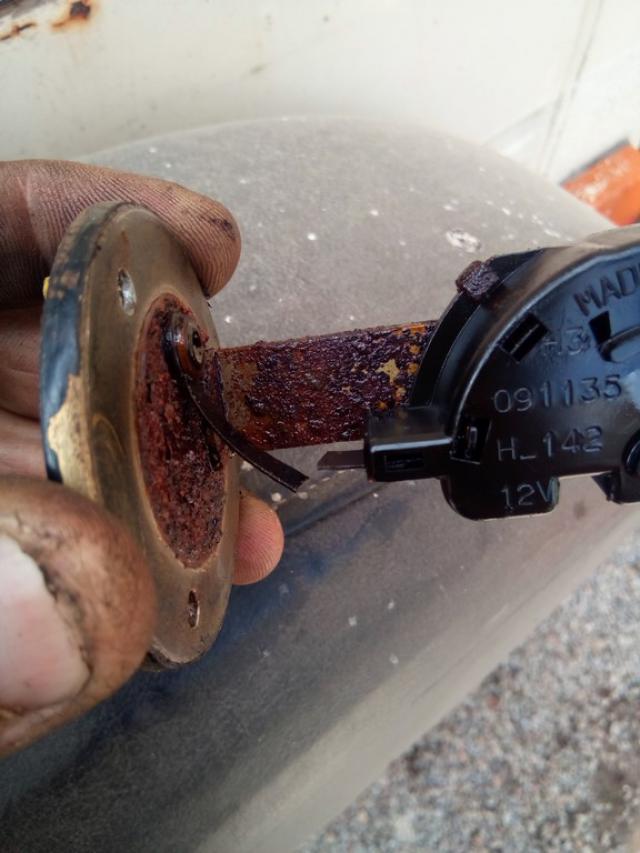

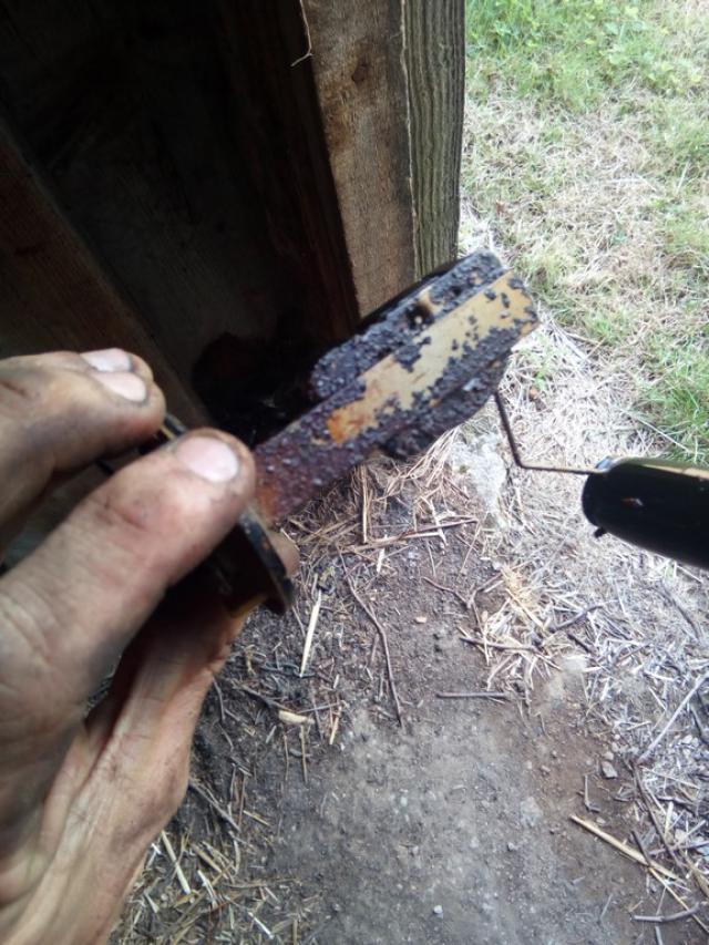

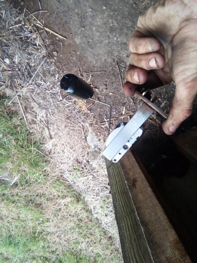

Aujourd'hui je me suis penché sur le problème de jauge:
L'ancienne coupée et rouillée:
La nouvelle prise sur le réservoir du Nelson:
ça ne fonctionne toujours pas donc il va falloir que je regarde de plus près.

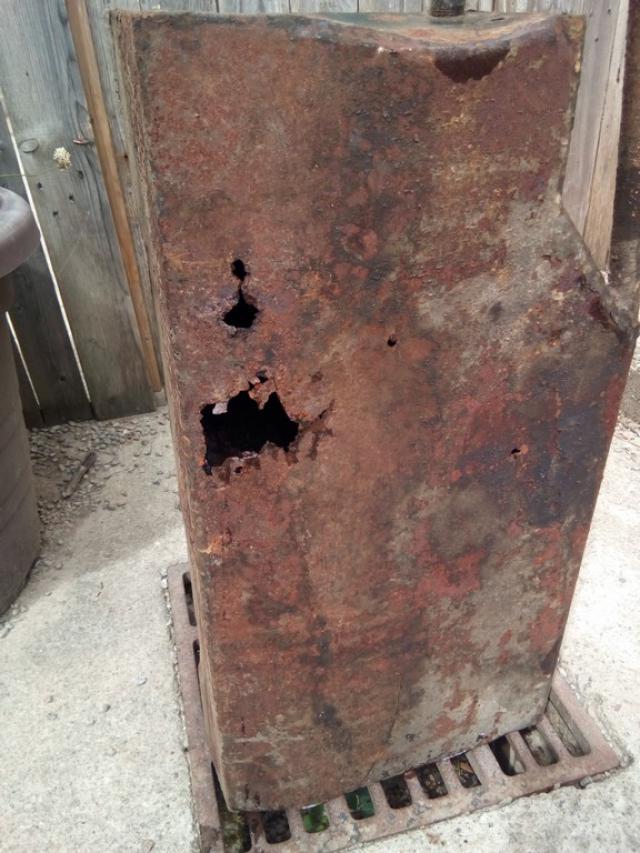

La réserve d'eau sale a un défaut d'étanchéité:

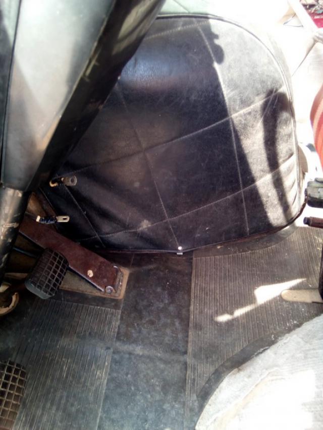

Bien réussi, en chemin le voyant de température a fini par s'allumer, j'ai descendu les 400 derniers mètres en roue libre et couper le moteur.
J'ai dégagé le bouchon du vase d'expansion pour que la pression s'éjecte avec deux litres de ldr lol jusque sur la banquette youpi.

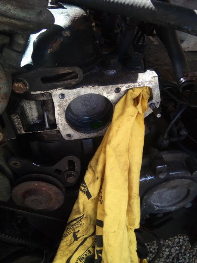

Bon le calorstat ne s'ouvrant plus, je l'ai découpé, recommandé un nouveau pour avoir les joints et hop en route.
3 km plus loin... ça rechauffe... radiateur froid... je teste, j'ouvre le robinet de vidange, je vide, je vide ,je vide...
Du ldr froid, par contre dans la culasse ça chauffe.
J'en conclue qu'en fait en plus , ça ne circule pas du tout en fait.
Je regarde, la courroie est en place, ça tourne bien.
Je rentre (comme je peux après quelques pauses, c'est long 3 kilomètres lol)

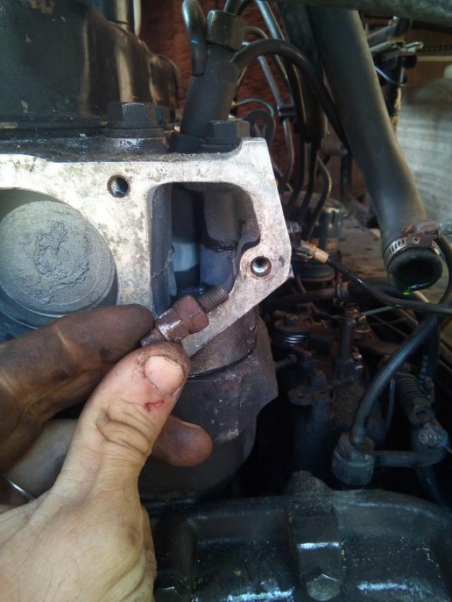

Je vais pour déposer la pompe à eau, paf cassé, put****
Bon je refais le filetage, et après la recherche de deux écrous en M6 (j'ai plein de 4 ,5 ou 7 évidemment...)
Tadam:
La turbine tourne plutôt bien mais il y a un point dur de temps en temps.
Allez ,je prends pas de risques, j'en ai commandé une neuve. Okay
